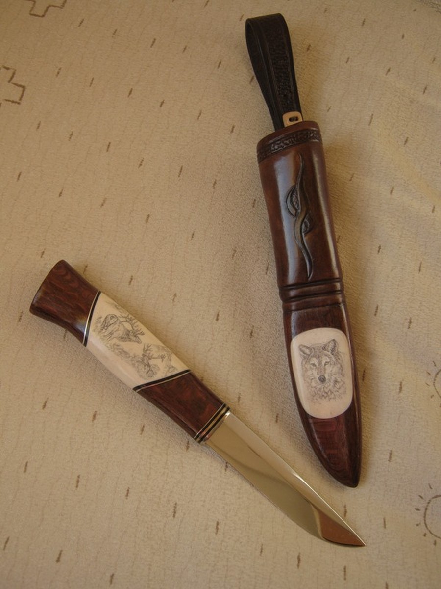

Приветствую всех!!!
Вот ещё клапанок японский из баньки.Отковал уже давно,а вот с закалкой упарился.
Нормально закалился только с 3 раза, через воду в масло.
ТТХ такие :
клинок 100 * 22* 3* в сечении ромб.
рукоять мельхиор,фибра,бронза,лайсвуд,лось. длина 120,ширина 30 в середине,33 у тыльника
толщина15 у больстера,20 в середине,22 у тыльника.
Монтаж сквозной на стяжку,заглушка мамонт. После шлифовки масло для полка,шеллак.
Ноженки комбинированные- тот же лайсвуд со вставкой из рога лося, верх кожа чепрак.Обработаны обувным воском,пропитка водоотталкивающая. Подвес свободный ,пуговка мамонт. Немного потеснил, немного
поскримичил.
Фотки не ахти, не обессудьте

Отличная работа..

Ай красава... Респект мастеру.

Великолепно! и скрим понравился офигенно.

Понравились-скрим отлично оживил рукоять,за ножны отдельно скажу-красиво и аккуратно :mrgreen:

Очень здорово.

ТЕшу себя надеждой что когда-нибудь тоже так научусь красиво работать . Здорово у Вас получилось !

Работа достойная, правда с закалкой ничего не понял, да и ладно.

Очень всё понравилось!!!

Браво! Эх в руках бы такую красоту повертеть

Скрим для меня дело новое ,учусь по маленьку,поэтому ляпы присутствуют,само собой.
