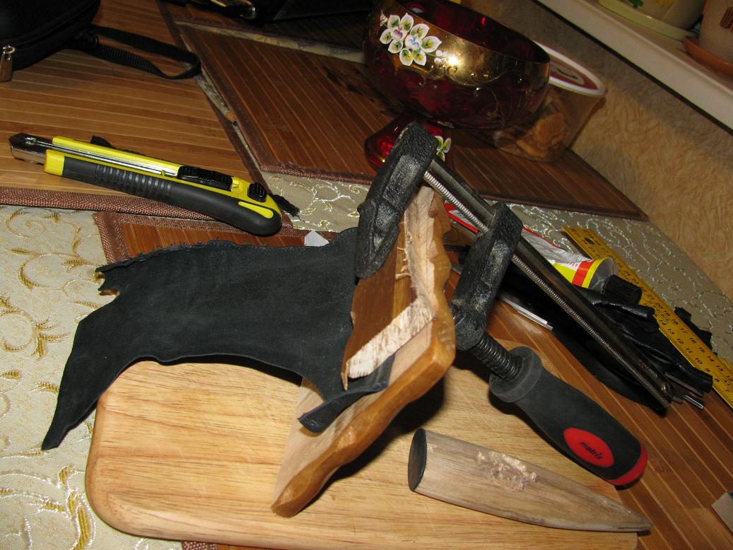

Всем, добрый вечер!
Пришла весна. Нахлынул творческий энтузиазм. Решил отомстить старому Скин Ду. Если помните, обещал его переделать, уж больно меня тогда обидела спиртовая морилка. А так как удовлетворения от проделанной работы тогда не получил (хорошо хоть опыт какой-никакой приорел) да еще и обещания надо выполнять...
Короче, пошло-поехало
Как всегда, начал не с того с чего следует, но, не обессудьте...

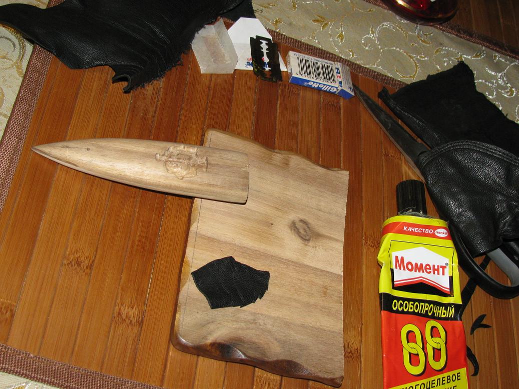

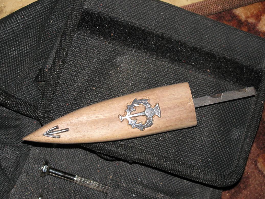

Дримелем выбираю пазы для инкрустации. Дальше работа с кожей. Клею устье, излишки обрезаю. Край кожи подгибаю, сажаю на клей

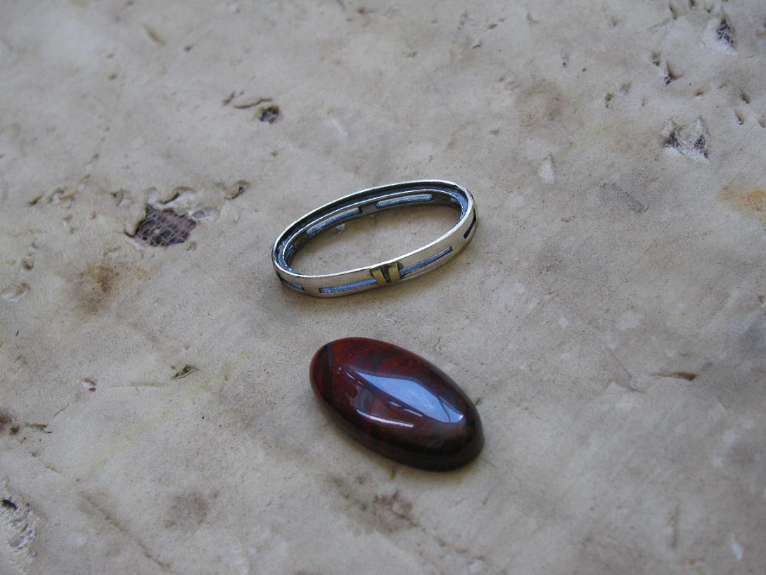

Немного притормозил. Простуда "зараза" привязалась.
Вот больстер и навершие подготовил. чет больстер не очень нравится, но там по месту посмотрим

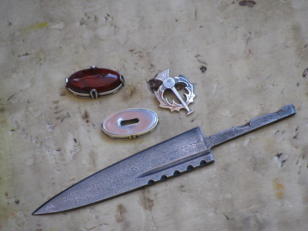

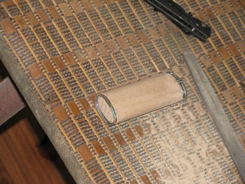

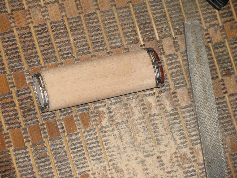

Поехали за рукоять.
Бук. Придаю рукояти овальную форму, по размеру оковок, делаю напильником ступеньки под оковку и навершие
