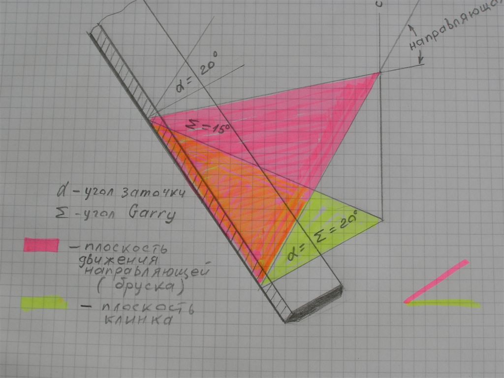

Угол заточки на Лански при удалении от зажима не изменяется на протяжении участка прямой РК любой длины.

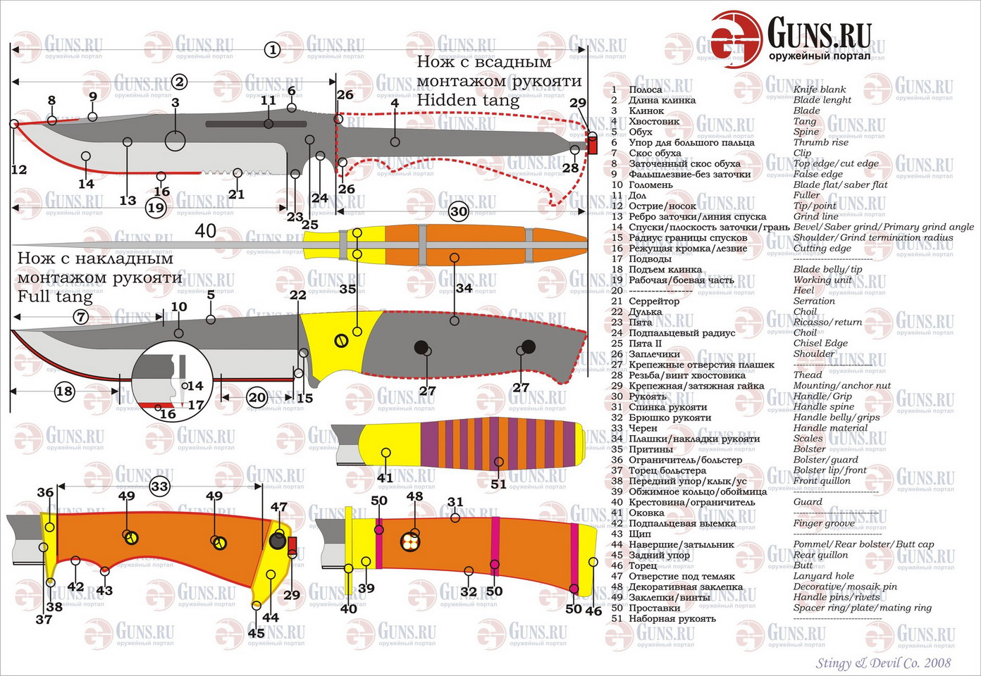

Анатомия ножа.JPG [ 394.65 КБ | Просмотров: 12008 ]
