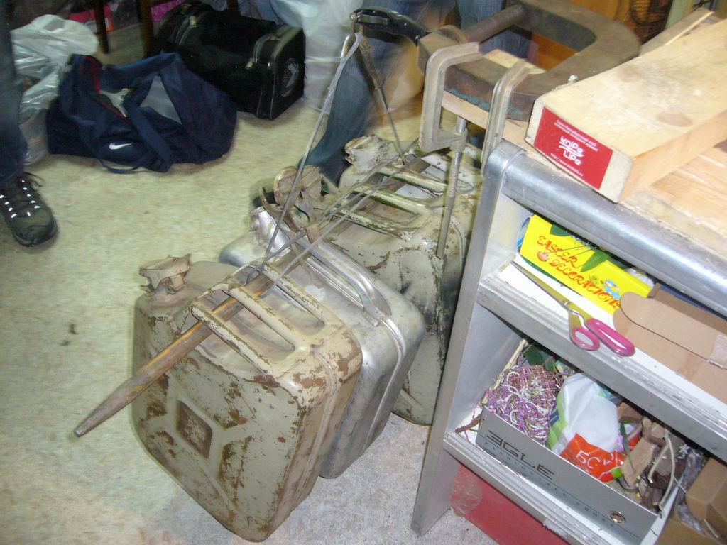

В виде статической нагрузки использовалась изобретенная Николаем конструкция, названная нами для краткости «елдой». Елда представляла собой четыре металлические двадцатилитровые канистры, нанизанные рукоятями в первый день тестов на титановый(!) лом, а во второй - на банальнейшую доску. К лому (доске) крепился стальной тросик, который с помощью проушины, винтика и такой-то матери крепился к темлячному отверстию ножа. Соответственно, нагрузка прилагалась к тому месту, в котором у ножа расположено это самое отверстие. Елда была нами «…взвешена, и найдена легкой…»(с). Точнее – 10 кило. Но она становилась значительно тяжелее при заливке в канистры воды. За счет погрешностей измерения, возьмем точность взвешивания в плюс/минус три кило, в конце концов, не кокаин взвешиваем.

СообщениеДобавлено: Пн дек 10, 2007 21:53
Немного фоток. Как и говорил, смотреть не на что.
Комментарий к файлу: Елда с ломом
1.jpg [ 133 КБ | Просмотров: 18492 ]

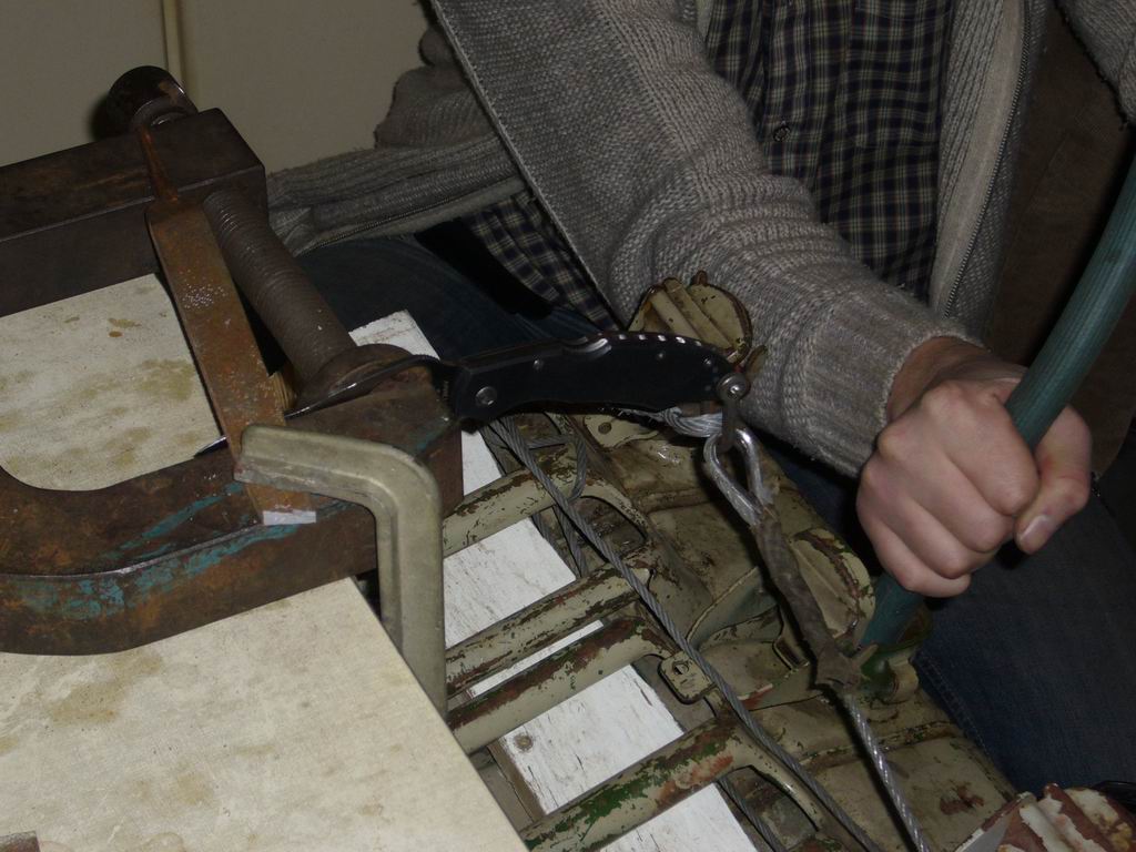

Сначала канистры наполняли бутылками, потом рационализировали способ :)
3.jpg [ 117.73 КБ | Просмотров: 18466 ]
2.jpg [ 128.84 КБ | Просмотров: 18450 ]

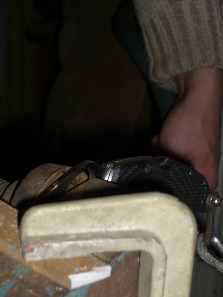

Тут видно, как бедную Кару-Кару корячит...
7.jpg [ 59.35 КБ | Просмотров: 18465 ]
