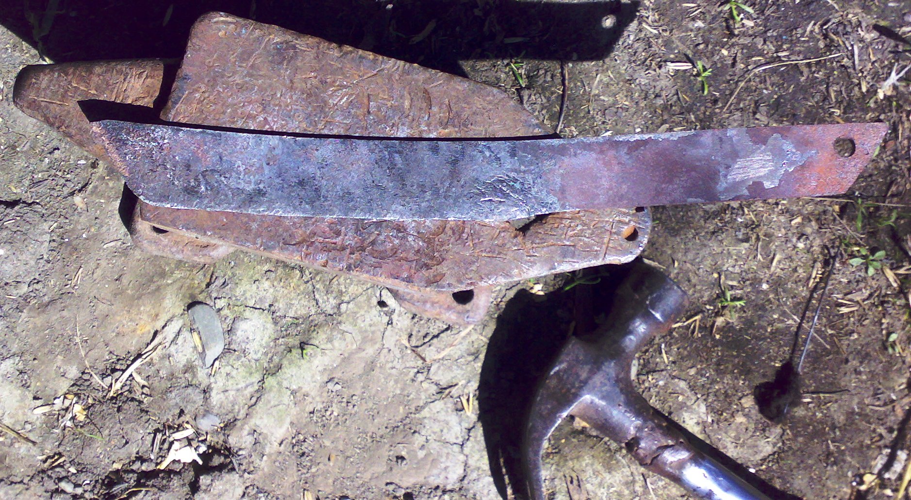

Только начал работу, по ходу буду фотки выкладывать...
Комментарий к файлу: сталь 65г, сделал отжиг ,пришлось отковать т.к. ширины не хватало...

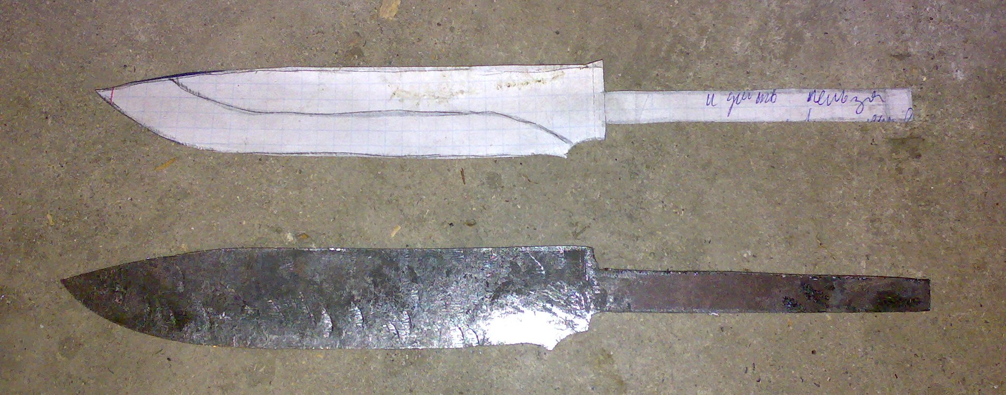

18052011064.jpg [ 596.07 КБ | Просмотров: 13665 ]
Комментарий к файлу: выточил исходную форму клина
18052011065.jpg [ 393.12 КБ | Просмотров: 13665 ]
Комментарий к файлу: убрал заусенцы, немного отшкурил ,сделал спуски на черновую...
18052011069.jpg [ 519.44 КБ | Просмотров: 13665 ]

да какой с меня ковщик :oops:, я полоску расплющил чтоб ширины хватило и всё тут, кстати про клин общая длинна 24.5, длинна хвостовика 9.5 ширина 3, толщина 0.3
в субботу калить буду

Пара вредных советофф.
1.не вытачивать переход в хвостовик резким углом, это сделает нож более устоичивым к боковым нагрузкам.
2.Не обязательное, но я бы наверное уж еслибы и делал покатый кончик клинка, то тогда уж прямым и с фальшлезвием, а то в изначальном наброске, строй клинка больно уж кухонного ножа. :wink:
3.Пятку на тупье следует оставить не заточенной, если уж предпологается чойл(ямка для пальца), иначе это уж совсем травмоопасно.
Ждём продолжения. :D
18052011065.jpg [ 349.17 КБ | Просмотров: 13633 ]
bobr7226
 Заголовок сообщения: Re: начал свой второй нож
СообщениеДобавлено: Ср май 18, 2011 18:22
не, ямки не будет, гарду сделаю, просто мне такой переход на рукоять нравица, создается некий эфект завершонности ,сугубо личное мнение конечно)

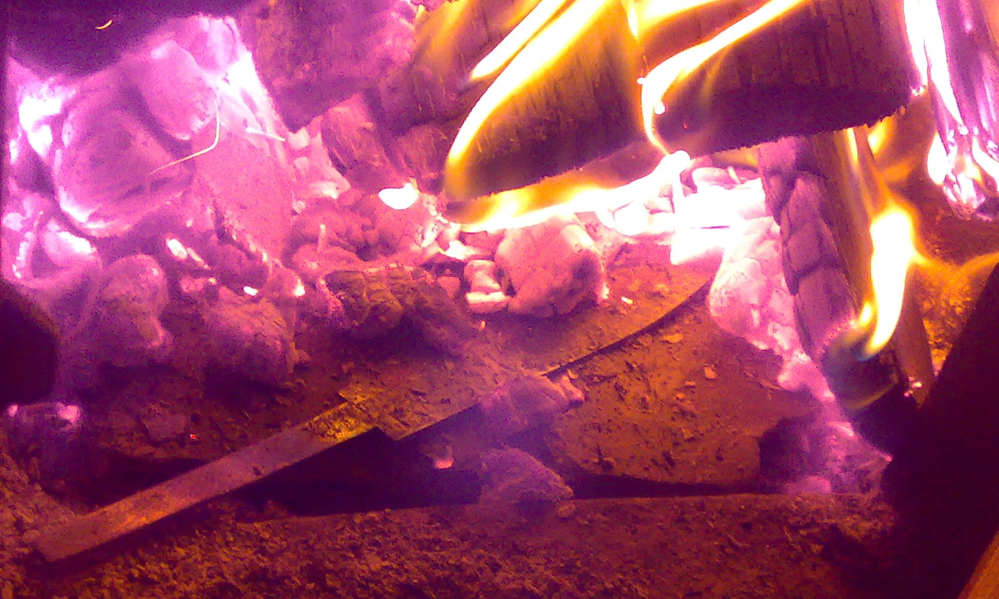

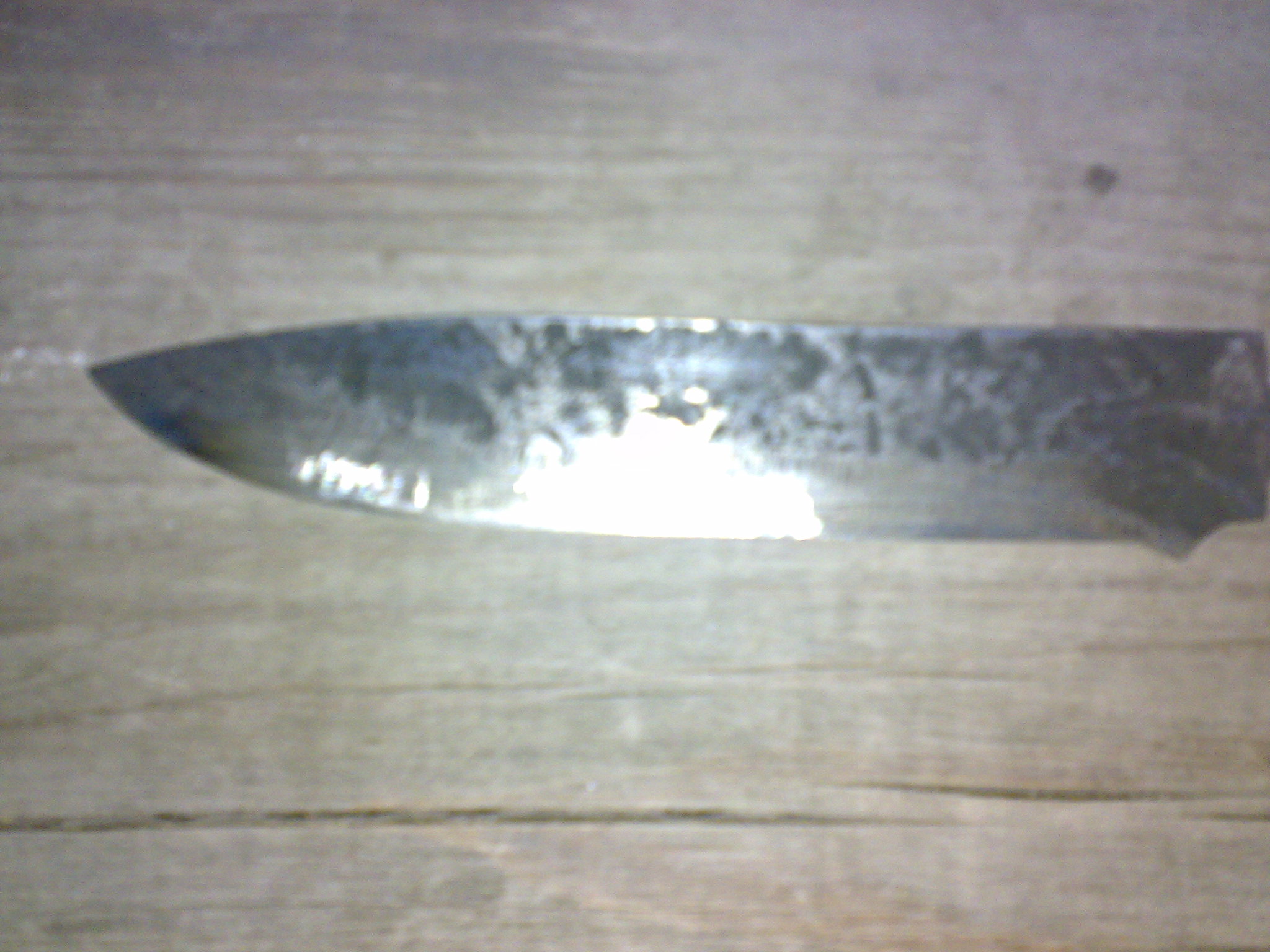

СообщениеДобавлено: Пт май 20, 2011 18:45
Закалил клин, радостей полные штаны :!: , призакалке довёл примерно от 830 до 900 градусов, окунул в масло, зачистил, и отпустил примерно при 200 градусах носик отпускал сильнее , по теории 55 единиц точно есть... пробовал со средним усилием напильником берёт но оч слабо) разницу между отожённым и закалённым уловил сразу. :D
жаль что не успел сделать фотку где клин до красна раскалён, надо было быстрее в масло окунать
Комментарий к файлу: перед закалкой
20052011087.jpg [ 436.01 КБ | Просмотров: 13432 ]
Комментарий к файлу: после закалки и окунания в масло
20052011088.jpg [ 495.22 КБ | Просмотров: 13432 ]
Комментарий к файлу: после отпуска и пробы напильныком ,где свечение там напильник поработал
20052011090.jpg [ 452.35 КБ | Просмотров: 13432 ]
СообщениеДобавлено: Пт май 20, 2011 19:22
Молодчина!
Надо алмазным надфилем спытать.
СообщениеДобавлено: Пт май 20, 2011 19:27
Молодчина!
Алмазный надфиль не показатель. Я алмазным на быстрорезе гильошировку делал
СообщениеДобавлено: Пт май 20, 2011 19:31
Уважуха! Лучше ножи в бане ковать, чем коноплю за баней курить. :mrgreen:
СообщениеДобавлено: Пт май 20, 2011 19:38
Молодчина!
ну чем тогда? по стеклу?
bobr7226
СообщениеДобавлено: Пт май 20, 2011 19:46
стекло царапает
СообщениеДобавлено: Сб май 21, 2011 1:58
У стекла твердость около 60 HRS. Если клин царапает стекло, он тверже. Если НОВЫЙ надфиль с проскальзыванием берет железку - в ней 58-59 HRS/
СообщениеДобавлено: Сб май 21, 2011 17:54
bobr7226 писал(а):
стекло царапает
ИМХО но наверно перебор. Давным давно тоже ковал ножи из рессорно пружинной и при слабом отжиге получал ломкие клинки. Моё глубочайшее убеждение, для универсального ножа 57-59 оптимально.
bobr7226
СообщениеДобавлено: Вс май 22, 2011 23:36
Стекло царапает, но быстрорез не берёт. А в общём ТО меня устраивает, РК не крошится держит вполне хорошо. Сегодня отшлифовал, завтра отполирую и фотки залью.
СообщениеДобавлено: Пн май 23, 2011 0:29
вполне возможно что твердость вашего ножа 60-61 HRS

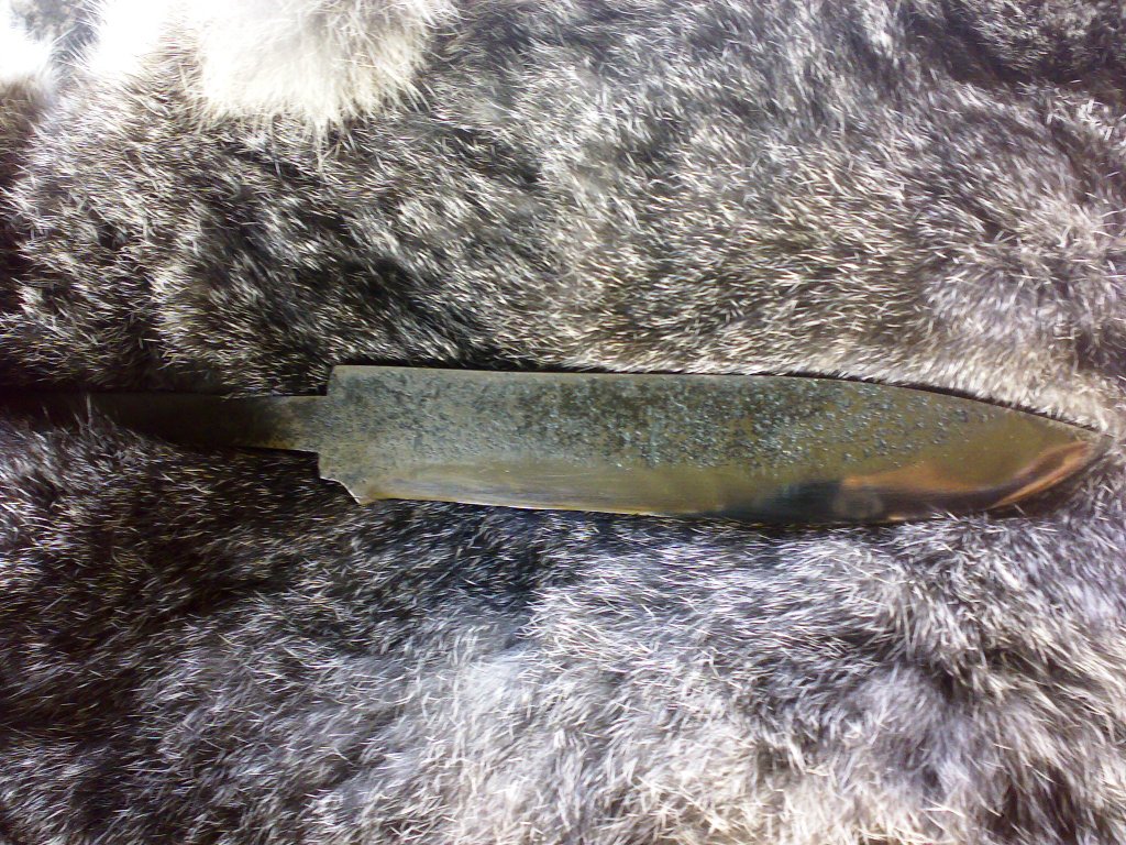

СообщениеДобавлено: Пн май 23, 2011 14:57
Muzruk
Вот как обещал. Шкурка на фотке кроличья.
23052011092.jpg [ 475.74 КБ | Просмотров: 13226 ]
23052011096.jpg [ 281.06 КБ | Просмотров: 13226 ]
23052011097.jpg [ 263.21 КБ | Просмотров: 13226 ]
СообщениеДобавлено: Пн май 23, 2011 17:25
симпатично получилось.
может попробуете об стенку швырнуть? типа последний тест... :wink:
bobr7226
СообщениеДобавлено: Пн май 23, 2011 17:28
И чо я только с ним не делал... и швырял, и шлакоблок долбил, разве что ток не висел на нём, всё равно живой
