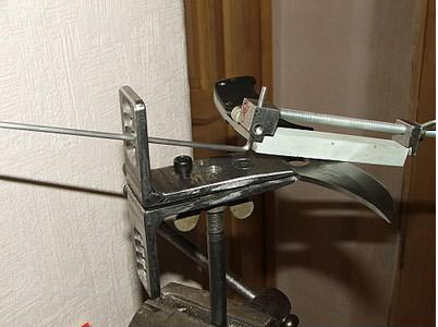

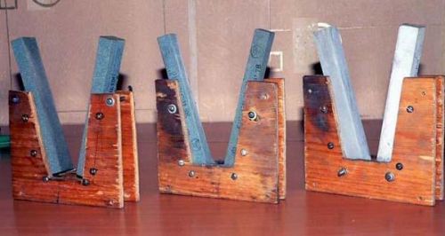

подскажите какое можно сделать самому приспособление для заточки ножа ,чтобы рк была ровная
 Заголовок сообщения: Re: заточка
СообщениеДобавлено: Пн май 02, 2011 22:51
Или копию приспособления Лански:
n-lansky.jpg [ 45.67 КБ | Просмотров: 9128 ]
или более простой вариант - подставку под бруски:
bruski.jpg [ 24.49 КБ | Просмотров: 9128 ]

Сделал себе псевдолански (как у Андрея на первом фото) по чертежам Сержанта с ганзы и не парюсь.

И Лански и приспособление Чечако "вжикают" поперек лезвия, постепенно смещаясь вдоль него.
СообщениеДобавлено: Сб июн 04, 2011 0:05
На моей приблуде движение клинка как бы строгающее. Практически, как на горизонтально лежащем бруске, от кончика, по мере продвижения клинка по бруску, к рикассо. Но лично мне на горизонтальном не очень удобно. А удержать клинок вертикально для руки естественно, на кухне в основном так ножом и работаем. А наклон бруска обеспечивает нужный угол РК.

Вот, блин, темнота некультурная: пока не посмотрел кино, был уверен, что Лански елозит вправо-влево. Изображение
