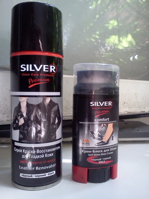

СообщениеДобавлено: Ср июн 08, 2011 13:36
Кожа тоже была светло серая, "Краска восстановитель цвета для обуви" в 4 прохода впитывается быстро сохнет тоже, затем прошелся крем-блеском для обуви и натер тряпочкой, результат устраивает цвет держится воду отталкивает, одежду не пачкает. Если интересно могу поискать сфоткать баллон с краской
Если не сложно буду благодарен...

Вот, и крем и краска

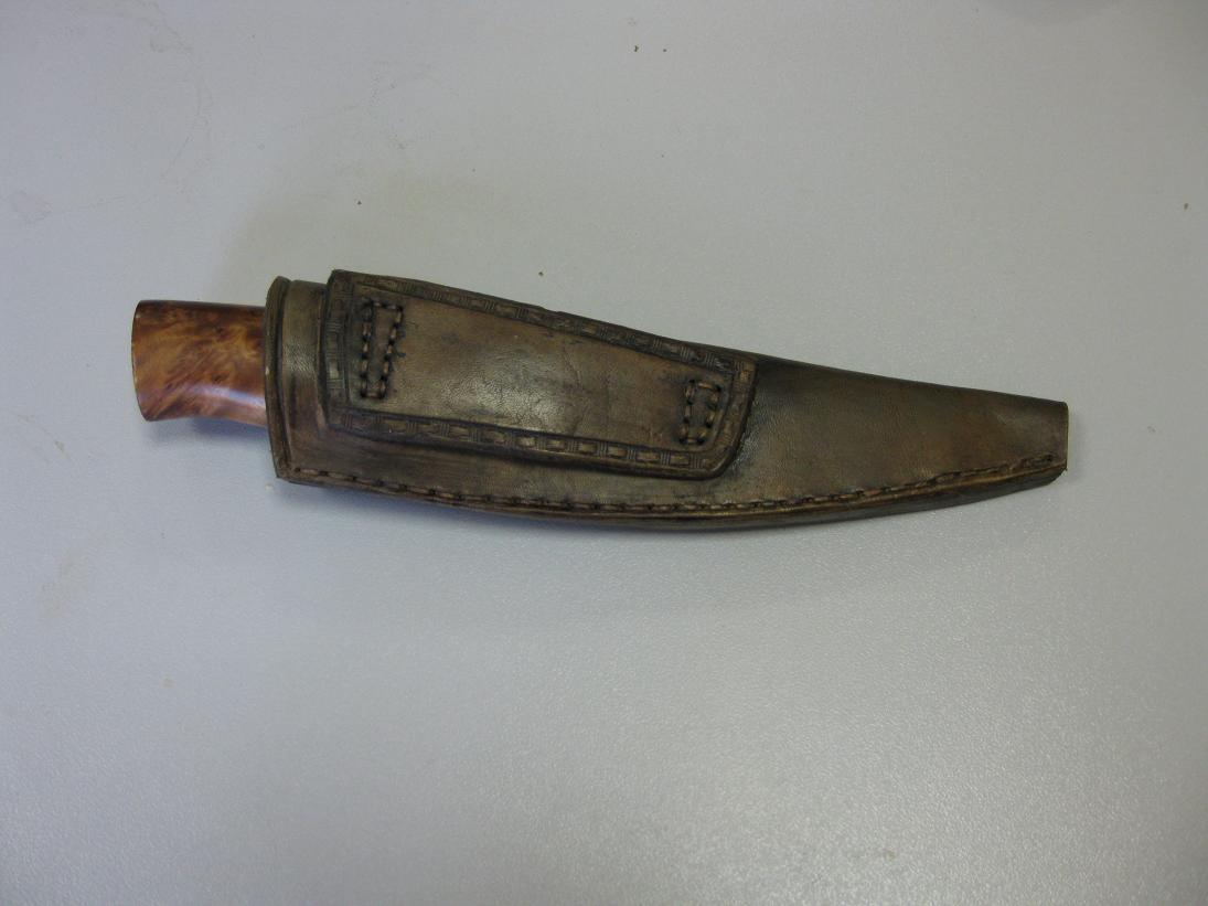

Вот на этих ножнах верх чепрак светлый.Красил спиртовой морилкой " Красное дерево"
Спасибо за подсказку.
