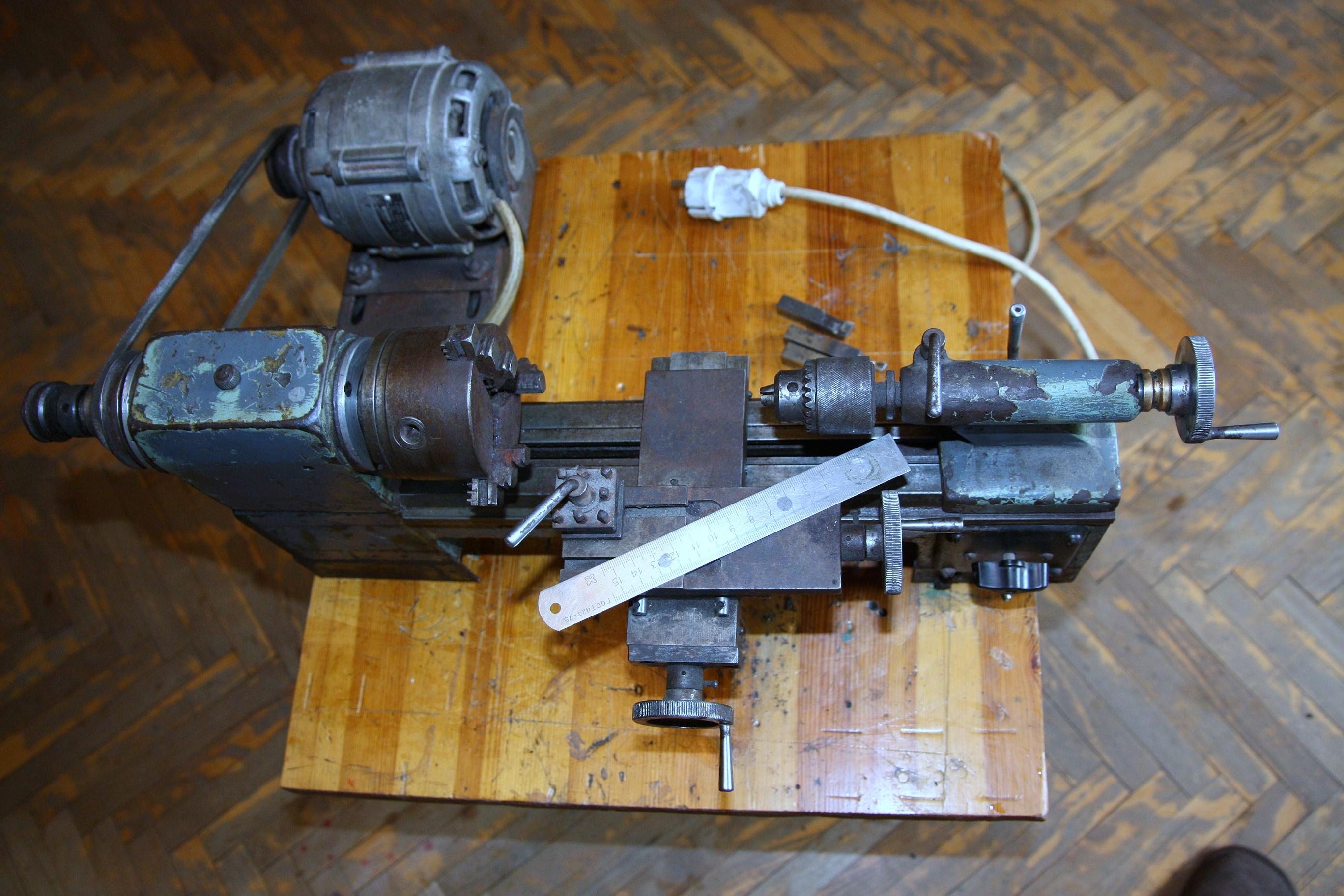

Всем привет!
История такова, вчерась ремонтировал машину у знакомых, и пока мне меняли сцепление обнаружил в завалах автомастерской, заброшенное на полу в пылном углу чудо советской техники, попросил продать, и как своему отдали почти за даром, вопросы к мастерам кто в теме, как востановить заднюю бабку, , пока идея такова, спилить часть чюгунины, и нарезать новую резьбу, для фиксации вращательного элемента, кто что скажет?
Ну и полезные советы принимаются, так как я всё таки не токарь, хотя всякую легкую шулупень, раньше потачивал на глаз где станки имелись.
По сему вот ещё вопрос, заземление обязательно ли?
Красить его заново, или так оставить?
Ремень надо поменять, обязательно ли совпадание с ручейком на шпинделе?
IMG_0010.JPG [ 501.19 КБ | Просмотров: 5395 ]
IMG_0011.JPG [ 403.58 КБ | Просмотров: 5395 ]
IMG_0012.JPG [ 404.56 КБ | Просмотров: 5395 ]
IMG_0013.JPG [ 469.3 КБ | Просмотров: 5395 ]
IMG_0014.JPG [ 458.13 КБ | Просмотров: 5395 ]
IMG_0015.JPG [ 679.89 КБ | Просмотров: 5395 ]

Повезло тебе Саша. Хорошая в хозяйстве вещь.
Очень и очень обязательно, иначе ремень проскальзывать и рваться будет или слетит.
По поводу реставрации - это к Деду. Он все знает :D

напруга какая Саш ? ежели 380 - там уже предусмотрено подключение к заземленной сети ..
ремень дОлжон должен лежать в ручье обязательно перекоса быть не должно ! слетит нах и не дай бог ..
красит хз - чтоб красит ь - надо зачистить все до блеска оно тебе нуна ?

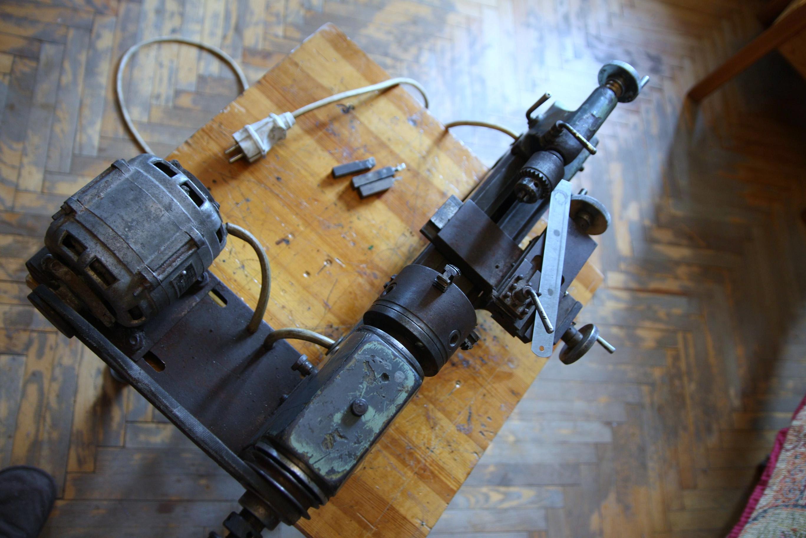

насчет бабки не наю - не вижу что с ней ..
220вольт, с бабкой вот такая бяда.
IMG_0018.JPG [ 401.18 КБ | Просмотров: 5386 ]
IMG_0019.JPG [ 668.05 КБ | Просмотров: 5386 ]

втулка на оси сидит или внутри бабки впресована ? резьба на какую глубину заходит ? вообще ты разбери сначала и сам глян ь ..а то не видя советовать тяжко :D
Втулка была фиксированна с помощъю винтоф, но видиш, там сичас всё посколато, вот и думаю отпилить нах и заново, тоже самое , другова метода пока не вижу....ну, разве. что такуюже бабку надыбать, но это скорей на грани фантастики, бабку без станка отыскать.

Сколы можно наплавить и всё будет гут. Насколько критичны эти сколы, по фото не определить.

Ремень можно подобрать в Резинотехнике на Обводном, магазин Красного Треугольника.
Заднюю бабку постараюсь отремонтировать. Для этого ее нужно снять и передать мне.

Мотор выбросить и найти другой,закрытый.
 Заголовок сообщения: Re: Станкостроение -Токарный пионер
СообщениеДобавлено: Сб июн 25, 2011 0:02
Дед, так это его родной по тех.паспорту.....пока так поточу, если будут проблемы, тогда может и заморучусь. может он мне вапще не нужен будет, всё таки малявка, серьёзного ничего не поточишь, так для мелочёфки. :D
