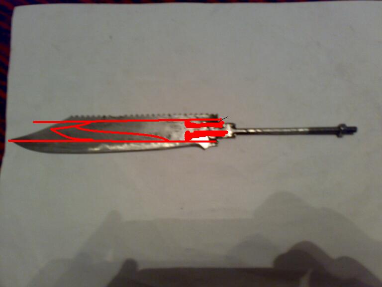

Нашёл в гараже закосяченный клин с которого батя когда-то пытался сделать нож, попытался чего-то с ним сделать.... потом плюнул и пошёл суда совета просить... кому как оно видится? длинна лезвия 15см примерно, ширина 3см, стать быстрорез...

сделать финна с щучкой ;) стачивать и стачивать ужоснах)) попробуй шпильку отломить руками,если получится-сделать хвост за счёт клинка :D
 Заголовок сообщения: Re: находка
СообщениеДобавлено: Пт июн 24, 2011 23:04
Форму клинку и спуски всё заново надо бы делать. Как то уже приходилось лепить гемор. :D http://s55.radikal.ru/i149/0911/42/d494a639ef55.jpg то что было и что стало. http://fish.karelia.ru/mkportal/modules ... a_1305.jpg

Типо этого?

Классно вышло. :D

можно щучку оригинала использовать ;) а так правильной дорогой идёшь :) спуски заново,конечно.

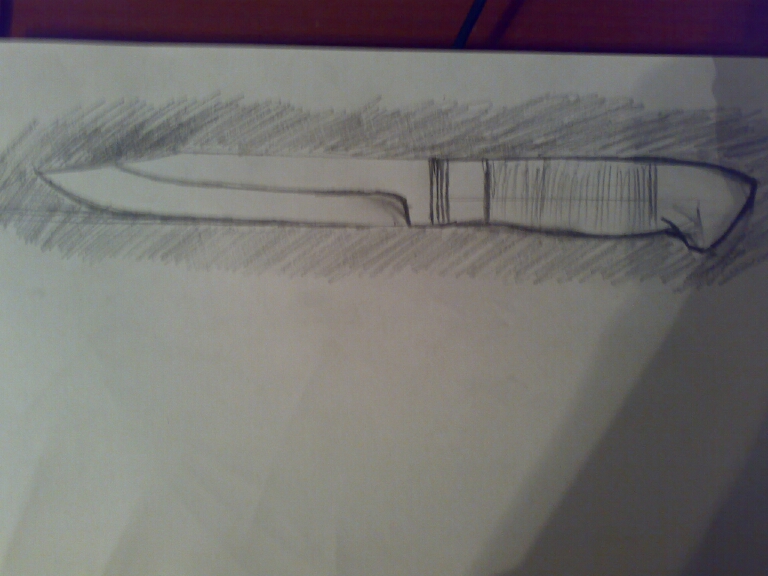

А у меня вот что вышло.
СообщениеДобавлено: Сб июн 25, 2011 0:13
прально! щучку так и оставить))

Пилу сточить, спуск обуха к острию отровнять, на хвостовик микарту "намотным" монтажом.

Оставьте его пока в покое, возьмите другую железку. С быстрорезом даже при наличии инструмента тяжело справиться. Рессора - самое то. А этот клин сделаете с приходом опыта.

так пойдёт?

Рылся в нете, искал вдохновения :D ... навдохновлялся и вот что вышло(нижний)... подкоректируйте если что не так

однако финка...
щучку бы повыразительней.
bobr7226
СообщениеДобавлено: Вс июн 26, 2011 23:08
А я наоборот пытался плавную делать
