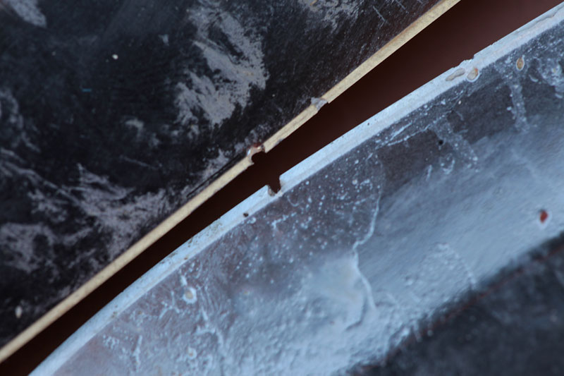

Кстати, да. Вот свежие примеры того, к чему приводит непрофильная работа на разных ножах с разными сталями разной твердости.
:shock: Жёстко.

А вот разрешите представить, убийца странника... "финн" из дуратека... :D
Изображение 738.jpg [ 401.27 КБ | Просмотров: 19495 ]
кутум
 Заголовок сообщения: Re: Странник от РВС
СообщениеДобавлено: Ср июл 06, 2011 22:39
ГАЛЛ
СообщениеДобавлено: Чт июл 07, 2011 13:21
Комплектация этого ножа поражает. К ножнам из кайдекса идут три сменных подвеса.
Ко мне приехал аж с четырьмя :D
У меня на Страннике при разборке парника на даче РК немного выкрошилась, а не замялась.
Алексей
СообщениеДобавлено: Чт июл 07, 2011 15:24
Вот тут,возможно, "запредельная" твердость. Из какой стали у Вас нож?
Алексей
СообщениеДобавлено: Чт июл 07, 2011 15:27
Дима, это серийка? Можно его данные огласить?
afpf72
СообщениеДобавлено: Чт июл 07, 2011 23:46
Да, интересно... ТТХ в студию, плз!
