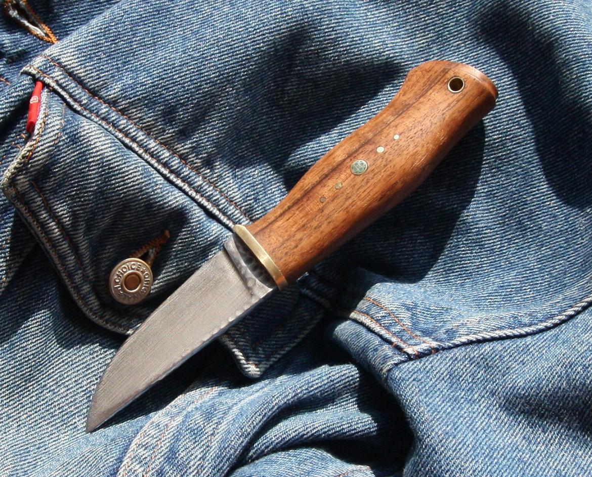

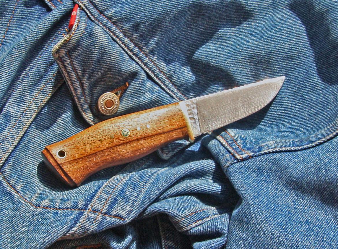

клин А.Бирюкова кованая 95х18, HRC-59, 85х29х3.6мм +хвостовик на 3/4 рукояти,спуски вогнутая линза, клинок травлёный, и доработанный рельефом....
рукоять 110мм, дерево американский орех, больстер -пины-темлячная трубка латунь.
незаточен, подвод 0,2мм
не пропитан, ножен тоже нет.

Классный Саш карапетик. Давай теперь ножны.
 Заголовок сообщения: Re: free choice
СообщениеДобавлено: Чт июн 30, 2011 16:59
Ну вот, пока разглядывал, меня опередили. :) Протота и рациональность, мне нравится. Без лишних прибамбасов на рукояти.

Усмотрел на клинке, как бы направление рисок, вдоль, Саш, это твоё или уже было?

см.ТТХ

Тоже показалось что ножны цыганщиной смотрятся :D а клинок слегка недоделан :wink:

Больстер б серым и пины в топку - захвалил бы :mrgreen:

Характерная рукоять.
СообщениеДобавлено: Пт июл 01, 2011 14:05
Назар в точку- характерная ! Узнаваемая.Это хорошо .

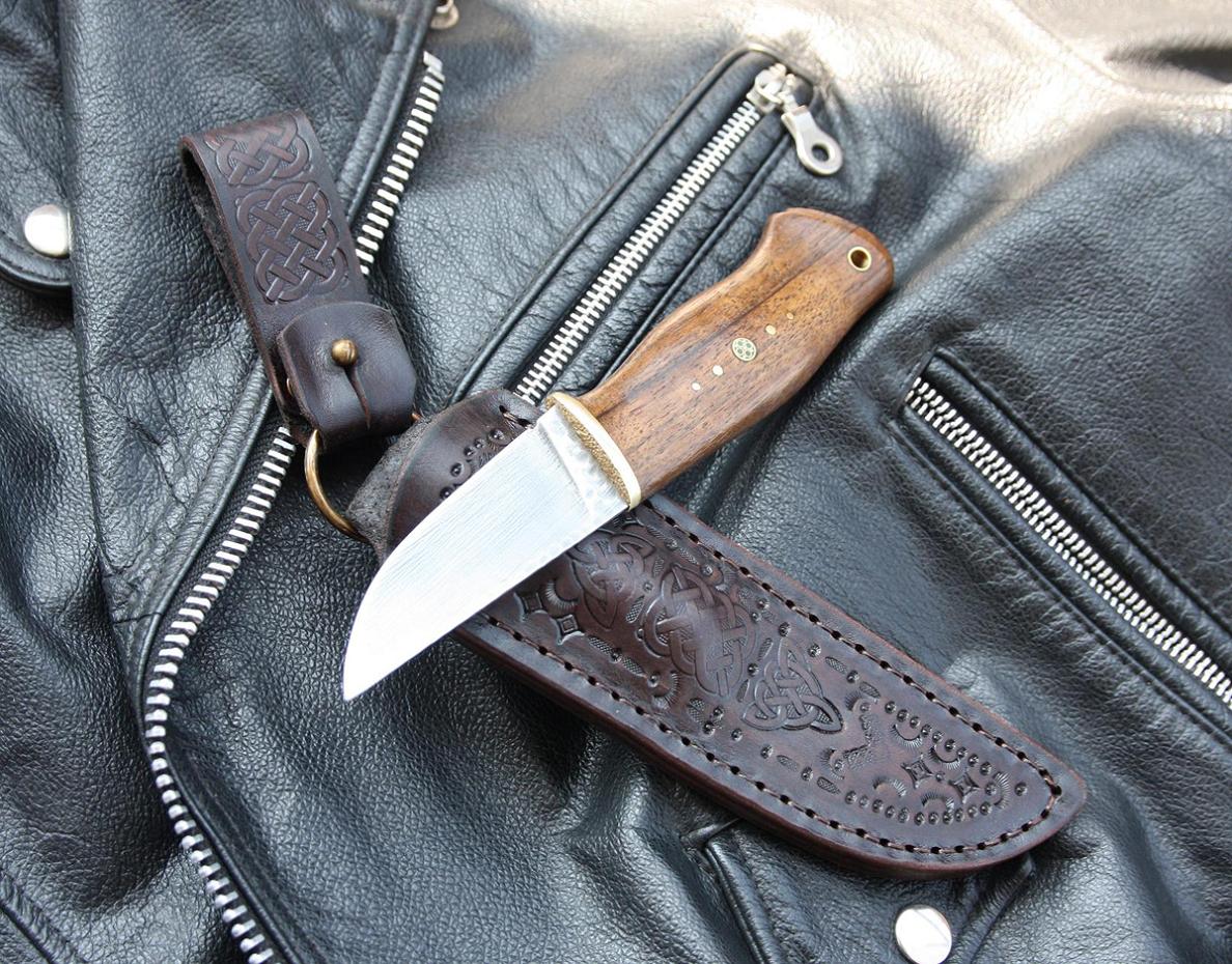

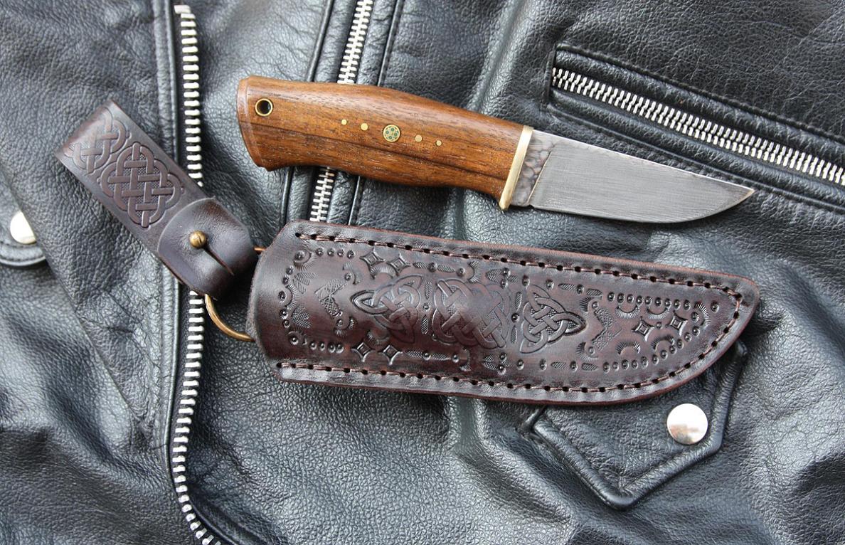

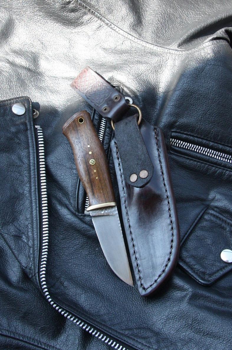

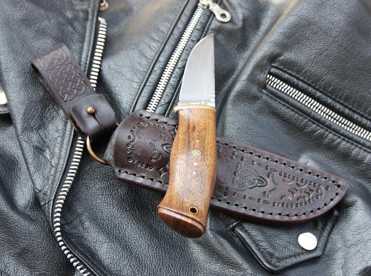

Ну вот и фсё,ножны сшиты, рукоять пропитана и финиширована, клинок заточен.... нож получил название Landstreicher

Приятный режик, от и до хорош. Одно маленькое имхо тиснения слишком много...
