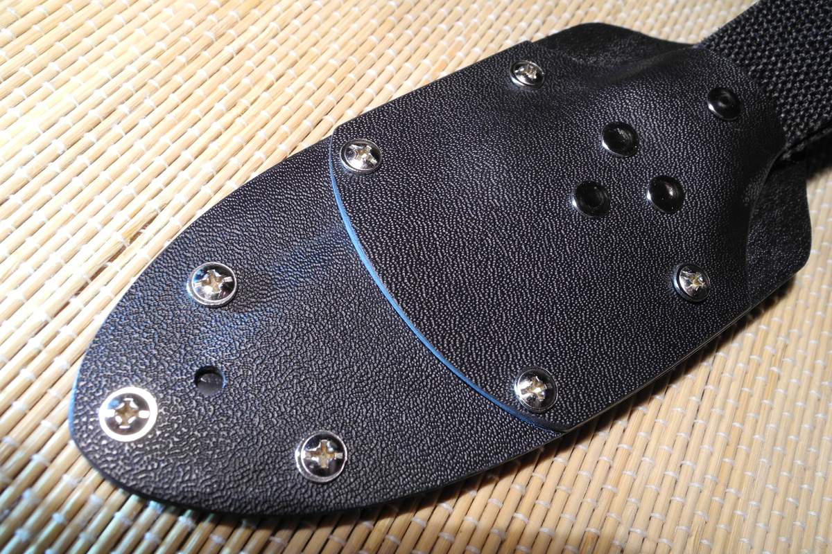

Ножны - кайдекс. Точнее, АБС. Ножны полностью разборные, гибкий подвес.
DSCN0603.JPG [ 200.05 КБ | Просмотров: 18546 ]

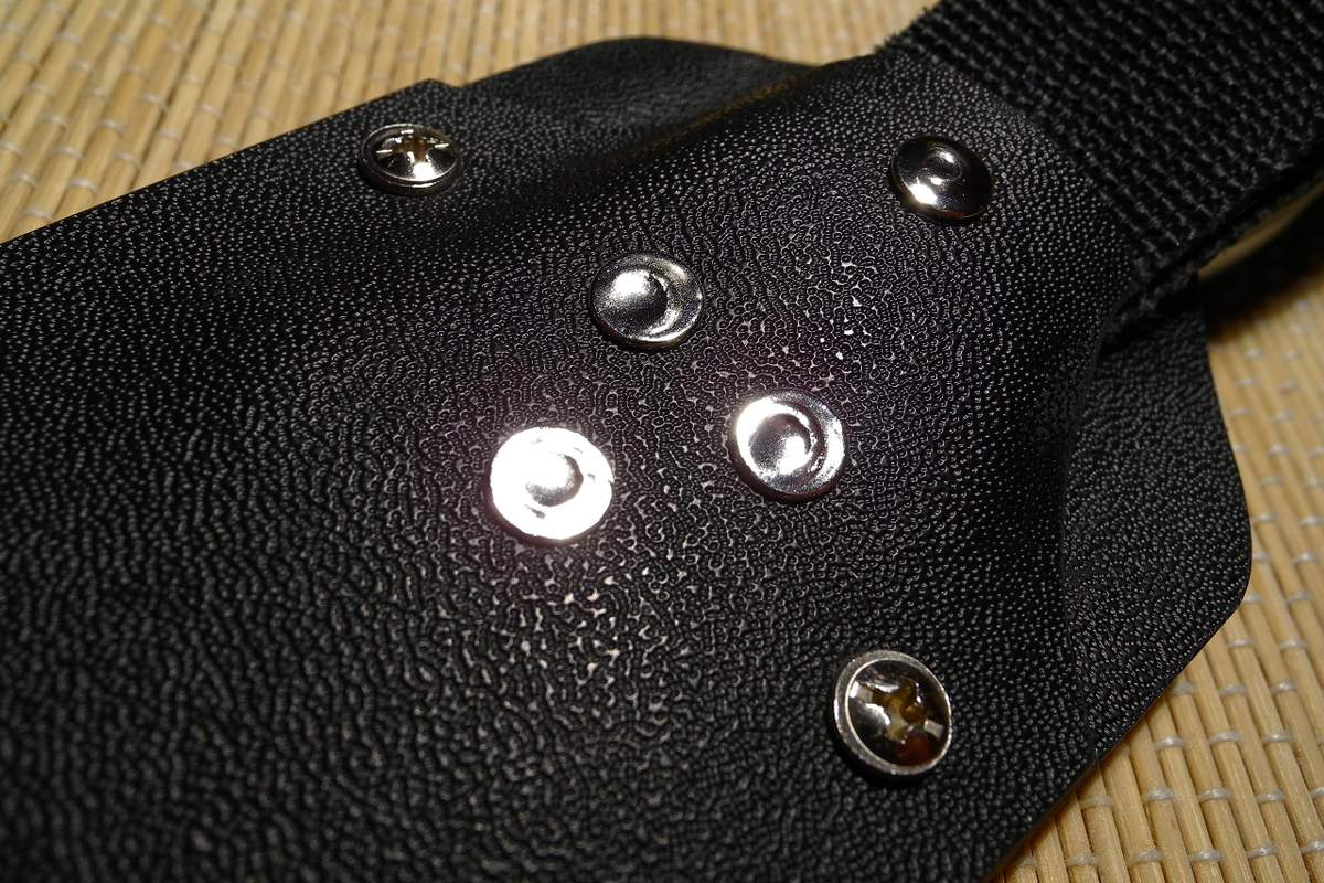

Петля крепится на заклепках к кайдексной пластине, которую можно снять или заменить на что-то другое. Идея подобного подвеса подсмотрена у Душелова.

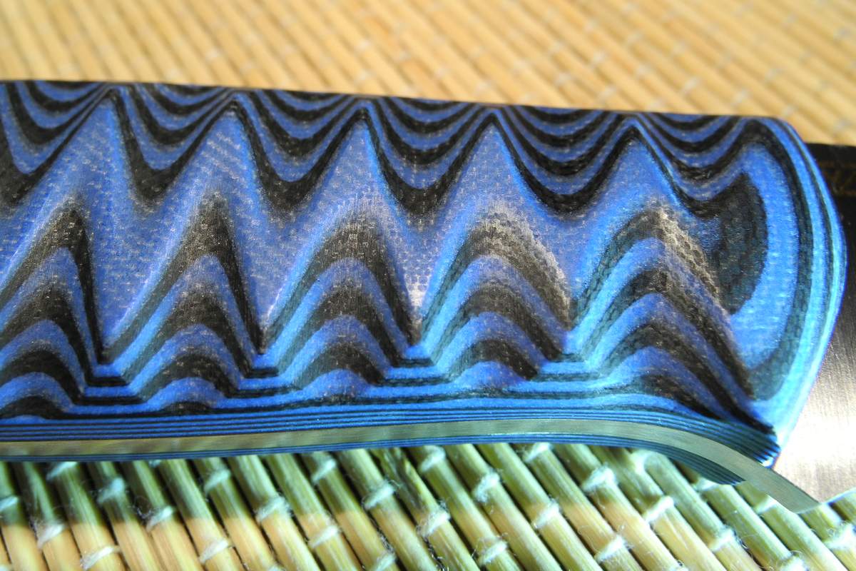

На G10, при помощи бормашины, напильника и шкурки нанесён узор типа "зигзаг", популярный в нынешнем сезоне :mrgreen:
DSCN0609.JPG [ 130.47 КБ | Просмотров: 18546 ]
Узор получился более-менее одинаковым на обоих накладках, при взгляде сверху - почти симметричен.

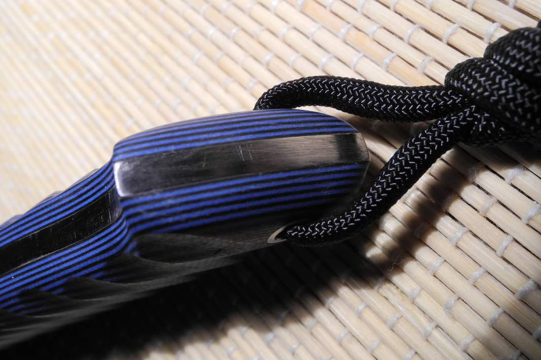

Темлячная трубка - аллюминий. Сначала хотел поставить латунь, но не нашёл. В продаже поблизости оказалась только трубка из люминя :D Сейчас я даже думаю, что она лучше подходит, т.к. одинокая трубка из латуни была бы не совсем в тему :)

Отсутствие внешних заклёпок порадовало, змейка(или зигзак) выглядит без них куда симпотичней,
Ножны, собраны аккуратно, вроде разборные- это правильно кайдекс должен разбиратся.

Заклёпки на подвесе, заклёпаны неаккуратненько. 5 фото :wink:
И по мелочи,... алюминевая трубка- плохо (будет быстро перетёртасинтетическим темляком, появятся несеммитричные завалы), и чисто визуально кажется, темлячное отверстие слишком близко к краю тыльника, понимаю что не критично на накладном монтаже, но всёже.

Вполне ,очень даже ,мне понравилась рисунчатость г10.А вот углы между впадинками я б заовалил,чтоб держать в руке было не больно.

Заклепки неаккуратные, соглашусь. Я, в общем-то, для того их и снял, чтобы показать, что не всё идеально. Хотя в реальности они не такие страшные, как на снимке. Про аллюминий - спасибо, что подсказали, учту на будущее.

А вот темлячное отверстие находится там, где его задумали ребята из EnZo, и кто я такой, чтоб с ними спорить :D
Всё не так страшно, углы довольно плавные и руке не больно. По крайней мере, из тех, кто его крутил в руках, никто не жаловался :D
