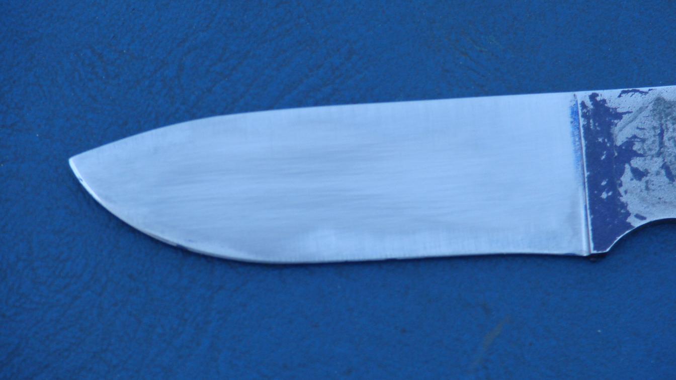

Тут вопрос не только в РК а еще и в спусках,при сточеной РК спуски выглядят,ну у нас в деревне говорят - как бык поссал.
затрудняюсь ответить. свести спуски от обуха( о них идет речь в конкретном случае) чтобы была реж кромка потоньше. выглядит все стандартно. Никаких кривых линий там быть не может откуда им появиться.. Или я вас не понял немного.
А выражение "как бык поссал" -также говорили и на Целине где я вырос )

Там где поперечные риски РК в 0 а первой трети около 0,8
DSC05118.JPG [ 81.2 КБ | Просмотров: 15868 ]
понятно. ну на блине средней зернистости шлифовать как шлифуют мастера японцы свои клинки- сначала поперек лезвие потом вдоль. Опять поперек. И всё. Прижимать посильнее какую требуется часть клинка. Я перешлифовывал клинки меня качество устраивало..
