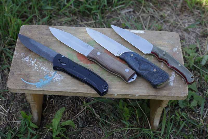

Оценка эстетической составляющей ножей.
Самый спорный пункт. Но ведь я только свое мнение высказываю, верно?
IMG_0746.jpg [ 112.45 КБ | Просмотров: 42202 ]
IMG_0752.jpg [ 113.52 КБ | Просмотров: 42202 ]
IMG_0751.jpg [ 99.88 КБ | Просмотров: 42202 ]

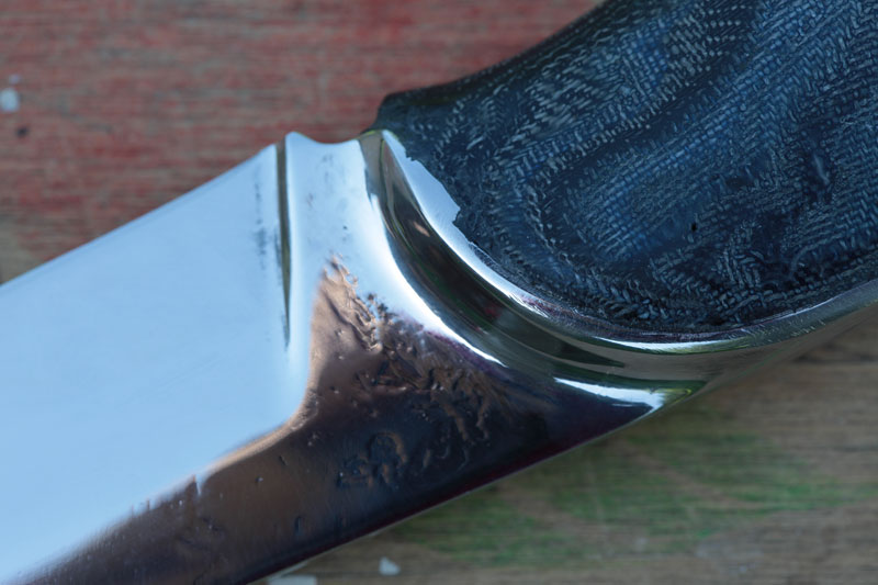

Итак нож ББ – 3 балла. Спорный дизайн, на левой голомени слегка заметные следы мехобработки (?) – небольшие изъязвления и кратеры. Микарта обработана хорошо, расслоений слоев нет. Спуски сведены с погрешностями, что дало утолщение подводов и кривизну РК у острия.
IMG_0780.jpg [ 50.89 КБ | Просмотров: 42202 ]
IMG_0777.jpg [ 31.47 КБ | Просмотров: 42202 ]
Кизлярский Т-1 – те же 3 балла. Кондовый дизайн, без изысков. Внешне все гладко, заполировано, дерево рукояти прилегает к полотну без зазоров. Но нож скучный, как палка.
Нож ДД – 1 балл. Множественные следы мехобработки, рукоять, как будто слепленная из остатков детского пластилина, слои микарты хаотичны, присутствуют погрешности (кратеры и выбоины, залитые эпоксидкой), разное количество заклепок с разных сторон рукояти (2 на левой, 1 на правой), граница между микартой и сталью в районе больстера неровная. Переход между рукоятью и клинком со стороны обуха несимметричен, на кончике клинка, примерно в 5 мм от острия – изъян по типу микротрещины.
IMG_0768.jpg [ 70.75 КБ | Просмотров: 42202 ]
IMG_0771.jpg [ 80.21 КБ | Просмотров: 42202 ]
IMG_0765.jpg [ 51.5 КБ | Просмотров: 42202 ]

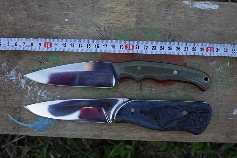

Оценка соответствия ТЗ
Длина клинка 120 мм (+/-5мм)
Т-1 – 130 мм.
ББ – 112 мм.
ДД – 120 мм.
Ширина клинка 30 мм (+/-2мм)
Т-1 – 31 мм.
ББ – 31 мм (в самой широкой части)
ДД – 30 мм.
Толщина клинка 4 мм.
Т-1 – 3 мм.
ББ – 3 мм.
ДД – 4 мм.
Спуски шириной 20 мм., прямые.
Т-1 – 16 мм.
ББ – 19 мм.
ДД – 19 мм
Подводы к РК не более 0,5 мм
Т-1 – 0,9 мм.
ББ – 0,7 мм.
ДД – 0,5 мм.
Линия РК прямая, без рекурвов и прочих излишеств, с плавным подъемом к обуху. Тип клинка - дроп пойнт.
Все ножи соответствуют.
Рукоять накладного монтажа. Материал рукояти - микарта, Г-10 или стабилизированная древесина.
Т-1 и ББ соответствуют. ДД условно соответствует, хотя данный вид монтажа «накладным» можно назвать все же с некоторой натяжкой.
Длина рукояти 110-120 мм.
Т-1 – 113 мм.
ББ – 122 мм.
ДД – 120 мм.
Нож должен быть ХБ по российским законам.
За соответствие ножей ТЗ ставим Т-1 2 балла, ББ – 3 балла, ДД – 5 баллов. Кизляр не виноват, их про конкурс не предупреждали и ТЗ не высылали. Мы просто взяли наиболее соответствующий ТЗ нож из доступных.

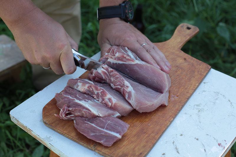

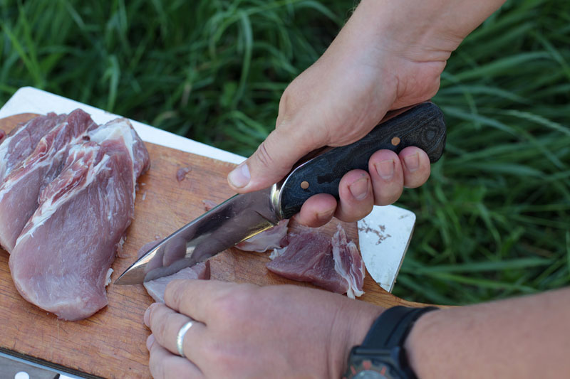

Режем мясо без допзаточки
IMG_0786.jpg [ 82.25 КБ | Просмотров: 42202 ]
IMG_0794.jpg [ 75.39 КБ | Просмотров: 42202 ]
IMG_0795.jpg [ 81.5 КБ | Просмотров: 42202 ]
IMG_0796.jpg [ 76.59 КБ | Просмотров: 42202 ]
IMG_0792.jpg [ 113.4 КБ | Просмотров: 42202 ]
Т-1 (Кизляр) – изначально был заточен так же, как потом я перетачивал остальных конкурсантов, т.к. «заточка от производителя» на этом ноже нас не интересовала.
Нож показывает уверенный рез на 5. Удобство рукояти – на 4. Рукоять – фактически деревянный брусок, но лежит в руке уверенно.
ДД – Режет на 5. Отмечу неудобную для меня рукоять (рука съезжает на клинок) Рукоять – 2 балла (конус). Нож удобнее держать обратным хватом, чем прямым.
ББ – Режет на 3 балла. Туповат. Держать вполне удобно. Рукоять – 4 балла. Не при всех вариантах хвата одинаково удобно ложатся в руку выступы.
Во время реза мяса нож ДД начал проскальзывать после контакта с разделочной доской (доска из обычной фанеры). Ощущение было поймано буквально на кончиках пальцев, чем-либо измерить его я затрудняюсь.

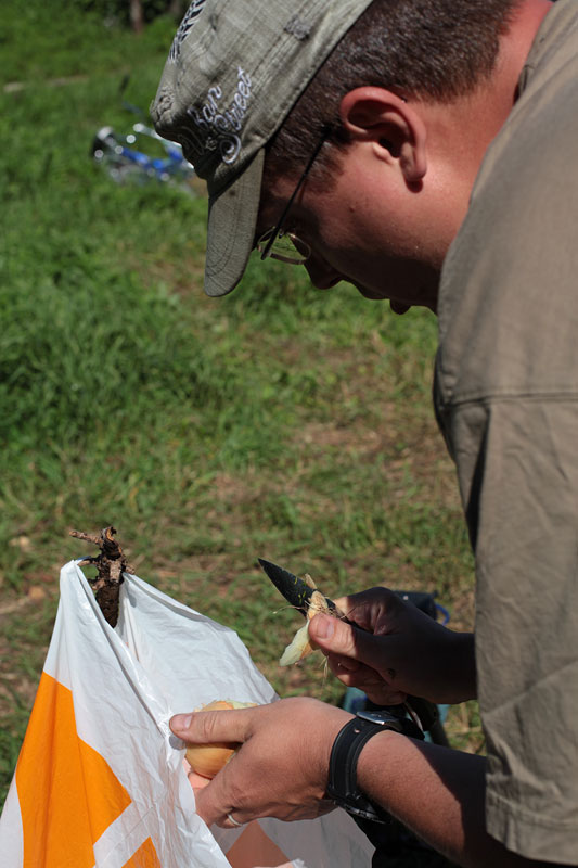

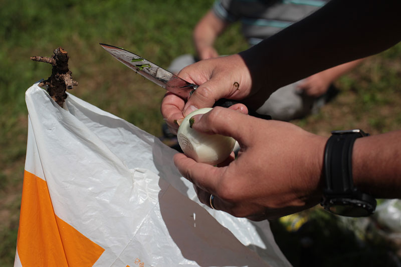

Чистка лука
ДД – чистить крайне неудобно. 1 балл.
Т-1 – не очень удобно, рукоять толстовата. 3 балла
ББ – на уровне Т-1. Мешают выступы на рукояти. 3 балла.
Все ножи великоваты для чистки лука. Это не их операция.
IMG_0804.jpg [ 60.42 КБ | Просмотров: 42202 ]
IMG_0805.jpg [ 85.3 КБ | Просмотров: 42202 ]

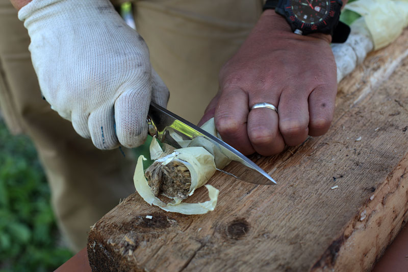

Режем лук
Т-1 – режет, чуть подкалывает. 3 балла Кольцами резать неудобно – клинок толстоват.
ББ – 1 балл. Режет откровенно плохо. Клинок все время уводит, кольца лука выходят кривые.
ДД- 1 балл. Толстый, неудобный, резать некомфортно, клинок уводит в сторону, кольца выходят кривые.

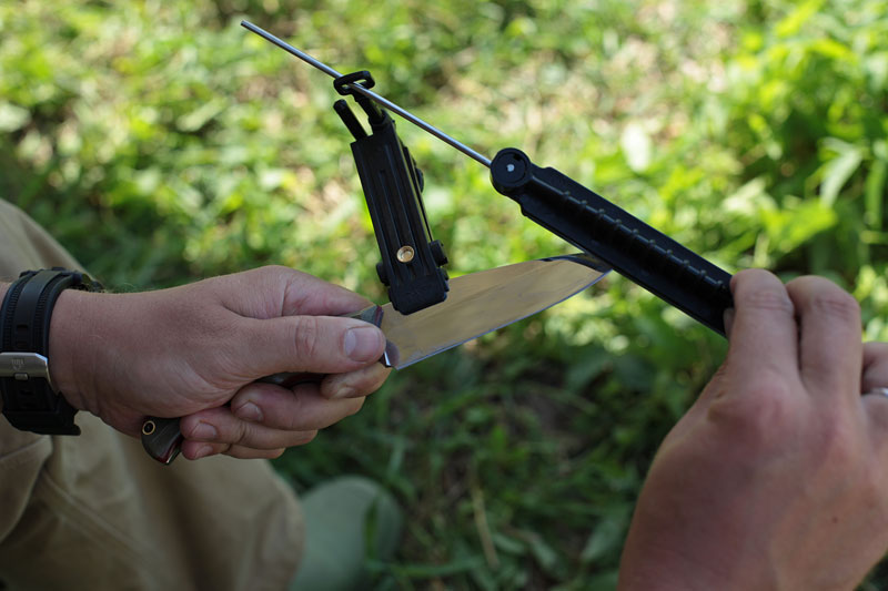

Заточка ножей на угол 24 гр. ДМТ 3 камня.
IMG_0835.jpg [ 64.98 КБ | Просмотров: 42202 ]
IMG_0838.jpg [ 75.24 КБ | Просмотров: 42202 ]
Нож ББ точится тяжелее ножа ДД. Вероятно, выше роквеллы. Кончик ножа ББ надо перетачивать, заниматься этим мы не стали. У ножа ДД спуски ровные, РК так же без перекосов.
По итогам заточки все ножи одинаково подбривают волосы на запястье, заусенец убран. Выводить до строгания волоса не стали, удовлетворились и таким уровнем.
По легкости заточки
Кизляр – 5 баллов.
ДД – 5 баллов.
ББ – 3 балла.

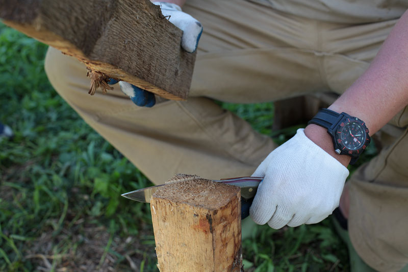

Строгание
Т-1 – слабая 3. Проскальзывает, стружка короткая. Геометрия все же первична – толстые подводы – и нож значительно хуже строгает.
ББ – 3. Проскальзывает. Толстые подводы опять дают о себе знать.
ДД – 5. Почти идеально, но есть, куда стремиться. Сначала поставил 4,5, потом округлил.
IMG_0870.jpg [ 116.48 КБ | Просмотров: 42202 ]

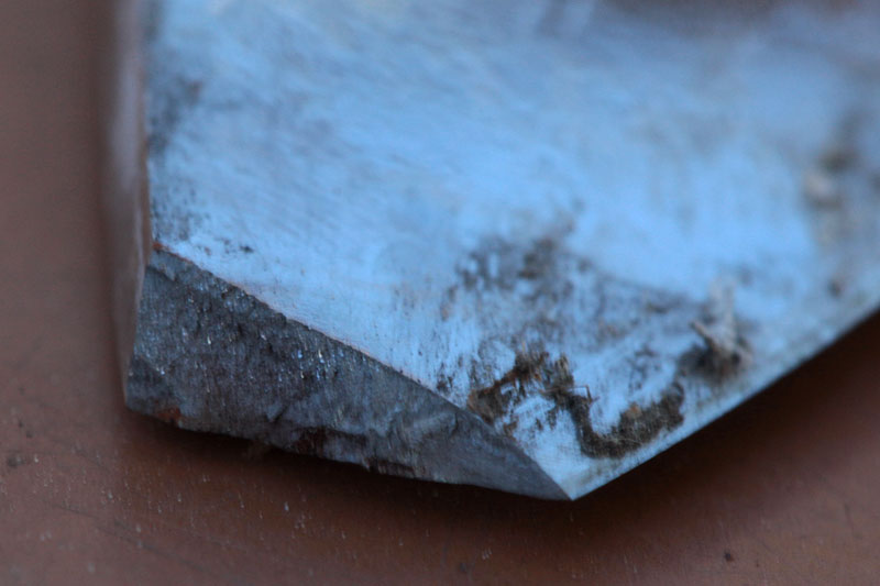

Нож ДД – при ковырянии дерева отвалилось примерно 5 мм. кончика. Тут тестеры даже не то, чтобы обалдели, а хуже. Но цензура данный термин не пропустит. Сначала решили, что нож треснул по дефекту, описанному выше, присмотрелись – нет, кончик отвалился примерно на миллиметр раньше микротрещины. Нож разрушен. 0 баллов.

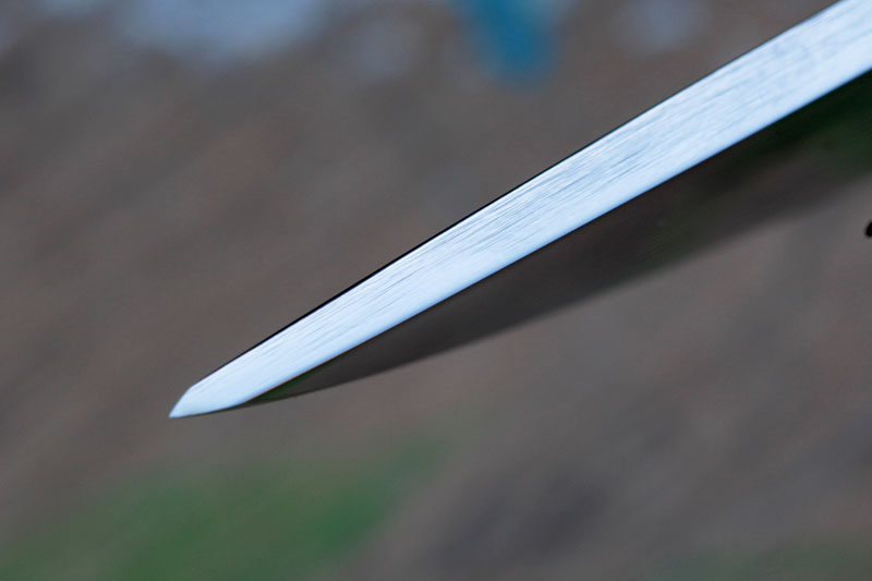

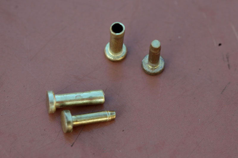

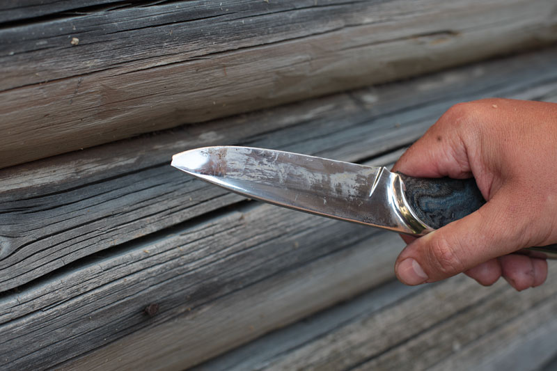

Изгиб.
Для изгиба я засовывал острие ножа примерно наполовину в щель бетонной стены и с силой изгибал вниз. Усилие оцениваю килограмм примерно в 40.
Т-1 не пострадал. 5 баллов. Никакой остаточной деформации клинка, рукоять цела.
Нож ББ – отслоилась микарта от полотна клинка, повыпадали заклепки. Клея на рукояти нет, следы ржавчины от проникшей внутрь влаги (ножом до теста я не пользовался) Заклепки состоят из двух частей, типа "мама-папа", вбиты одна в другую. Более накладки не держит ничего.
Отломился кончик клинка (около 4 мм). Структура металла на сломе однородная, микрозернистая. 0 баллов – клинок поврежден, рукоять разрушена, остаточная деформация (изгиб).
IMG_0904.jpg [ 105.09 КБ | Просмотров: 42202 ]
IMG_0909.jpg [ 38.04 КБ | Просмотров: 42202 ]
IMG_0932.jpg [ 86.1 КБ | Просмотров: 42202 ]
IMG_0931.jpg [ 37.62 КБ | Просмотров: 42202 ]
Нож ДД – отлетело еще 3 миллиметра клинка. Структура металла неоднородная, крупнозернистая. Рукоять не пострадала. 0 баллов – клинок разрушен. Причем без особых усилий, что удивительно, учитывая общую ломообразность ножа.
IMG_0910.jpg [ 67.04 КБ | Просмотров: 42202 ]

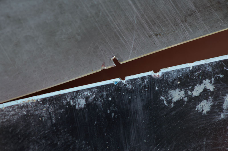

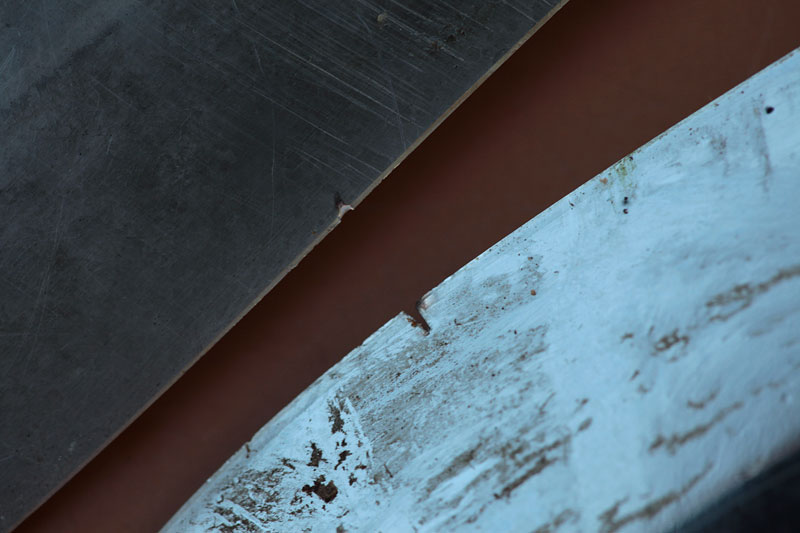

Далее, уже вне конкурса.

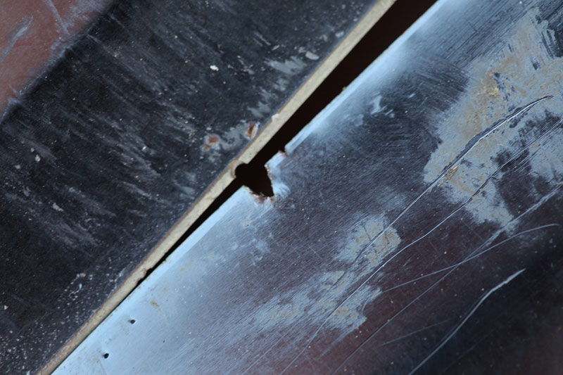

Нож Билли Бонса легко и со снятием стружки царапает нож Деда Димона. Т-1 царапает нож ДД хуже, но след оставляет. Нож Деда не оставил следа ни на Т-1, ни на ноже Билли. Американец в свою очередь с трудом оставляет след на кизлярце, а Т-1 не оставляет следа на ноже от ББ.
РК в РК
Т.к мы проводили одновременно еще и тест полевого ножа одного японского мастера (про него – попозже и отдельной статьей), здесь приведу фотографии, включающие и японца. Особенность японца – трехслойный ламинат, тончайшая РК, сформированная спусками, практически без подводов. Углеродка.
921 фотка – ББ верх, ДД низ.
IMG_0921.jpg [ 109.99 КБ | Просмотров: 42202 ]
922 – японец верх ДД низ – на японце минимум повреждений, несмотря на исчезающее тонкую РК
IMG_0922.jpg [ 64.61 КБ | Просмотров: 42202 ]
924 ББ верх, кизляр низ.
IMG_0924.jpg [ 73.35 КБ | Просмотров: 42202 ]
923 ДД низ Т-1 верх.
IMG_0923.jpg [ 96.49 КБ | Просмотров: 42202 ]
925 японец верх ББ низ. В японце проруб.
IMG_0925.jpg [ 74.6 КБ | Просмотров: 42202 ]
926 японец верх, Т-1 низ.

Выводы.
Максимальное количество баллов по итогам конкурсов 70.
Кизляр, нож Т-1 - 51 балл. Первое место.
Нож ББ – 38 баллов. Второе место.
Нож ДД – 34 балла. Третье место.
А больше нет никаких выводов. Есть сильнейшее разочарование, потому что вместо битвы титанов, к которой мы морально готовились, мы увидели некий пшик. Почему? Не знаю. Но тестеры по окончании шоу были недовольны и расстроены. Хорошо, погода в тот день была великолепная, и нам удалось классно искупаться на Ладоге. Да и пообщались, что тоже немаловажно.

А какие стали на ножах?
 Заголовок сообщения: Re: Битва титанов на Ладоге
СообщениеДобавлено: Сб июл 09, 2011 18:54
Хорощо бы твёрдость на каждом ноже знать.
СообщениеДобавлено: Сб июл 09, 2011 18:55
На ДД 95х18, на ББ 154СМ. Твердость не знаю. Но ББ явно тверже ДД.

Заточка алмазами подходит только для сталей типа Х12МФ,Р6М5 и подобных,с твёрдостью 60 и более едениц.Для сталей 440С и 154СМ с твёрдостью до 60 ед,заточка алмазами будет давать плачевные результаты.
СообщениеДобавлено: Сб июл 09, 2011 19:49
ХЗ. Легат (АТС-34) был заточен на той же ДМТ-шке. Все отлично.
Не знаю, у нас очень хорошие результаты дает...
Не сомневаюсь.Но вы сравнивали их с заточкой керамикой?
И кстати вопрос.РВС и Асгард свои ножи(серийные) на чём точат?
Мы вроде на ты были :)
Заточка алмазом, правка керамикой. Оптимально.
