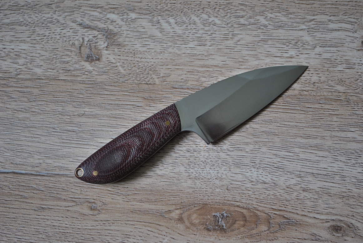

Приветствую всех.
Вот и начался у мены застой в работе. Молот на котором мне куют полосы в ремонте и металл кончился. Остались обрезки. Вот их и решил использовать чтоб не скучно было.
Так как мне понравился профиль моего предыдущего ножа сделаного по мотивам Секи Гут, сотворил карапетика по его мотивам.
Длина ножа 179 мм.
Клин х12мф. 94 х 37 х 4 мм. Спуски прямые, подводы 0.5 мм.
Рукоять микарта. 85 х 15 х 25 мм (максимальные размеры)
Ножны чепрак 3 мм. пропитка желатин.

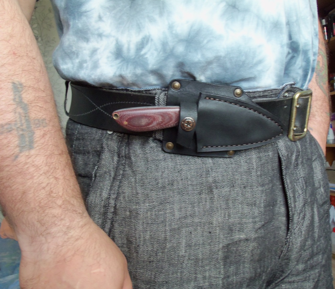

Ножны сначала сделал подвесные со свободным подвесом. Потом еще решил сделать ножны с возможностью ношения в горизонтально-вертикальном положении. Так что нож укомплектован двумя ножнами.

вот тока темлячная тирка - нууу оч уж на краю прям ..там за ней микарта то осталась ?
Нормально там все Тем.

Вот что еще разглядел и придерусь :wink: По мне бы темлячную дырку и заклепки на один уровень вывести...эх, жаль рисовать на компе не умею...
 Заголовок сообщения: Re: Карапетик по мотивам предыдущего ножа.
СообщениеДобавлено: Вт июл 12, 2011 12:55
Валер, трубка стоит как раз там где я её и задумал. Заклепки по одной линии центра рукояти.
СообщениеДобавлено: Вт июл 12, 2011 12:58
Поворчать не дашь. Погоди, Саша Вольф ещё подтянется :lol: Просто у меня беркем из головы не выходит 8)

Да, согласен с Валерой, трубка слишком близко, заклёпка ваще не там, и драненький бочёк микарты или что там на накладках, толи дошлифовать нада, толи ещё чего... :lol:
А вообще ножик крепенько смотрица, несмотря на ньюансы....ножны не понравились....Были ножики и лучше, и гармоничней у Лёши. :)

Горизонтальные ножны не очень,правда я и такие не сделаю.Изображение
