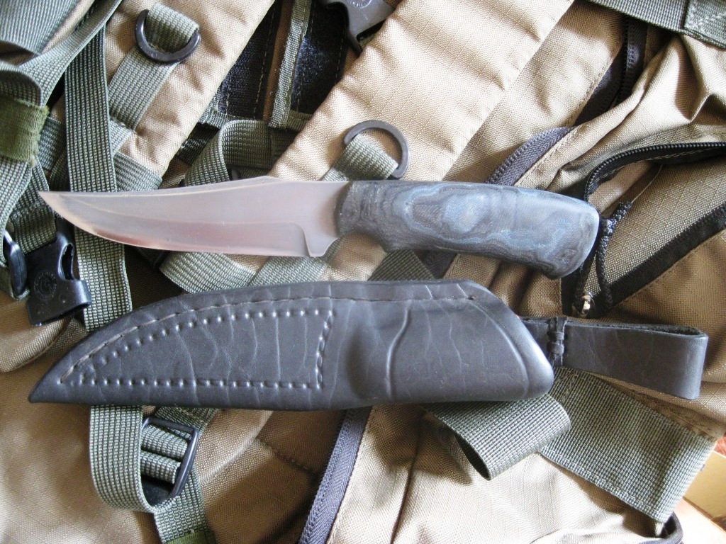

прибыли ( окромя имеющегося прототипа ) первые два ножа
верхний - работа ДД - фирменная 95я
нижний - клин от Удода ( не помню - поищу ) - сборка Деда ..
тестим оба ?
Тём, ты б вымерял угол сведения спусков чтоли, чтоб хоть примерно одинаковый был, высота спусков пофигу. :)

 Заголовок сообщения: Re: Тесты прототипа
СообщениеДобавлено: Пт июл 22, 2011 0:27
Разве что очень примерно. Т.к. там даже характер спусков будет разный с большими спусками скорее всего будет линза (или скорее чечевица даже), там вообще фиг замеришь/просчитаешь тот угол. А вот малые (как на финках) - прямые скорее всего (тут-то конечно прикинуть угол будет проще).
СообщениеДобавлено: Пт июл 22, 2011 0:43
Может такая штука поможет :wink: ....вдруг у кого то есть, и сразу говорю, у меня нету. :lol:
Угломер называетца, с этим :roll: как его,.... с нониусом. :mrgreen:

вот
IMG_3153.JPG [ 344.59 КБ | Просмотров: 10539 ]
