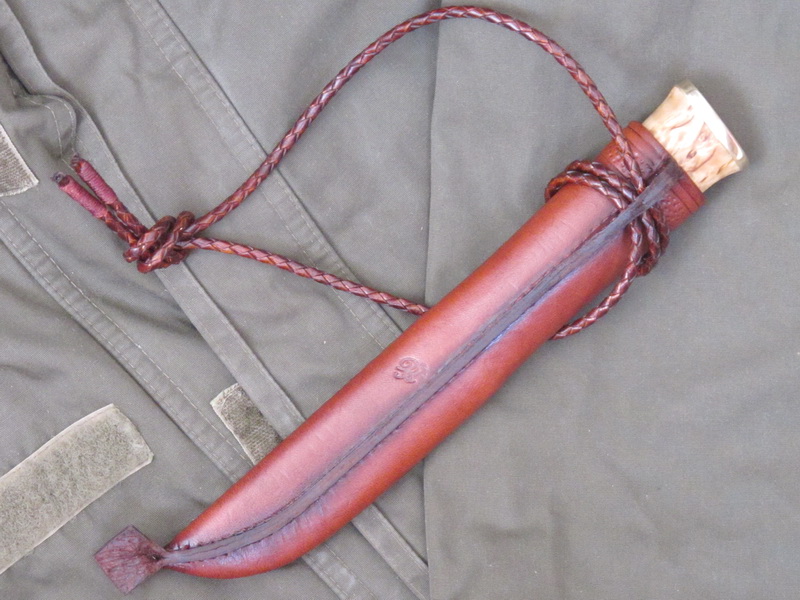

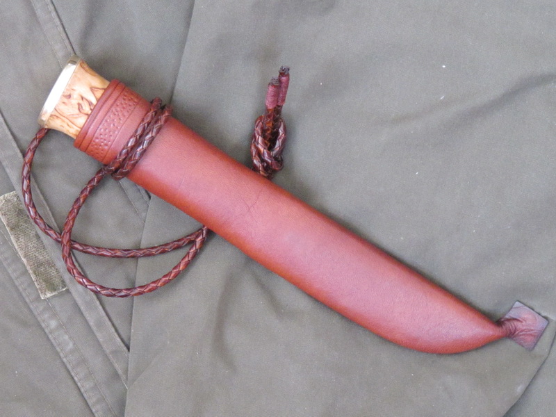

Купил я как-то на ebay старенький J.Marttiini Lapinleuku, с целью перепродажи и аццкой наживы :)
Один товарисч ножык зарезервировал, потом попросил чуть подождать... потом у него обстоятельства переменились и от покупки отказался. А мне он за это время самому понравился. Рукоять тока узковатой показалась. В общем решил я его для себя переделать ;)
Вот таким он был неказистым, сильно поюзаным... На обухе основательный наклеп, кто-то им неслабо батонил :)
old J.Marttiini lapinleuku_01.jpg [ 73 КБ | Просмотров: 6340 ]
old J.Marttiini lapinleuku_02.jpg [ 103.57 КБ | Просмотров: 6340 ]
old J.Marttiini lapinleuku_03.jpg [ 99.77 КБ | Просмотров: 6340 ]
А теперь каким стал:
Клинок из углеродки, размеры 107х21х3,5мм, зонная закалка. Обух мягкий, РК напильник еле цепляет. Спуски от обуха, под конец легкая линза в ноль. Немножко почистил, сточил наклеп на обухе, наточил :)
Рукоять из карелки, размеры 112х31х21мм. Оковка и тыльник латунные. Монтаж сначала хотел на расклеп, как на оригинале, но хвостовик оказался коротковат для желаемой длины рукояти :( Попытался на нем нарезать резьбу М4 под мебельную стяжку - опять хвостовик подвел. Он в конце совсем тоненький и плашка просто соскакивала :( В общем, монтаж всадной на 30-минутную эпоксидку DoneDeal, хвостовик на 5мм до тыльника не достает. Финиш - масло для полок и даниш.
Ножны решил делать в минималистическом стиле, чтоб не жалко было "красоту" :) Первый раз делал вкладыш из бинта и эпоксидки, первый раз попробовал подворачивать устье... Пропитка седельным воском.
J.Marttiini lapinleuku_01.jpg [ 163.37 КБ | Просмотров: 6340 ]
J.Marttiini lapinleuku_02.jpg [ 175.61 КБ | Просмотров: 6340 ]
J.Marttiini lapinleuku_03.jpg [ 191.1 КБ | Просмотров: 6340 ]
J.Marttiini lapinleuku_04.jpg [ 191.32 КБ | Просмотров: 6340 ]
J.Marttiini lapinleuku_05.jpg [ 145.96 КБ | Просмотров: 6340 ]
J.Marttiini lapinleuku_06.jpg [ 145.21 КБ | Просмотров: 6340 ]
