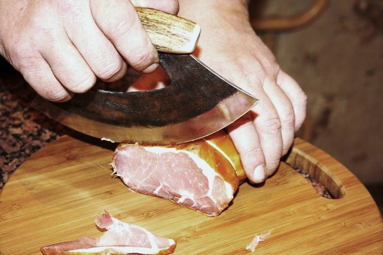

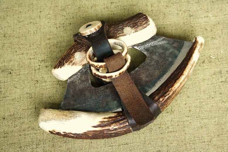

Улу.
Клинок с полукруглой режущей кромкой длиной 200 мм, шириной с ушками – 100мм. и толщиной 3 мм. насажен на рукоять из рога всадным методом с закреплением мет. штифтами (закрыты декоративными пробками). Клинок имеет прямые своды шириной 20 мм – в «ноль». Нож переносится в комбинированных ножнах в которых роль защиты РК выполняет отросток рога с прорезанным пазом. Крепление ножа в ножнах и всей конструкции на ремне выполнено из кожаного ремня с затяжкой на два кольца из внешней части рога.
Улу – традиционный нож северных приморских народов (чукчи, эскимосы). Очень удобен для разделки мяса, обработки шкур и, как выяснилось, для многих кухонных работ.

Красотишша... Больше сказать нечего. А улу вещь очень удобная, но без привычки руку очень сильно наминает.

Спасибо за добрые оценки моей работы. Как я уже сказал эта работа -хулиганство. Естественно в серьёзную воду (а уж тем более горы) я его никогда не возьму. А вот повыделываться на одно-двух дневных вылазках - самое то !Кстати, открыл несколько полезных свойств подобного комплекта:
- после пяти минут работы улу со всеми продуктами (кроме чистки картошки) мои женщины категорически отказывались от других ножей. После того как сделал разделочную доску с полусферическим углублением, качество салатов стало превосходным. Сейчас усиленно ищу кусок нержавейки (65Х13 или 95Х18) 250х1250х2 мм.
- на вылазках, при просьбе выдать нож для разделки продуктов, смело отдавал улу. При этом сам оставался с нормальным ножом и уверенностью в том, что отданный в чужие руки нож, никто метать в деревья не будет. :D

Третья фота с улу почему-то напомнила по очертаниям утюг :mrgreen: .Здорово получились ножи.
