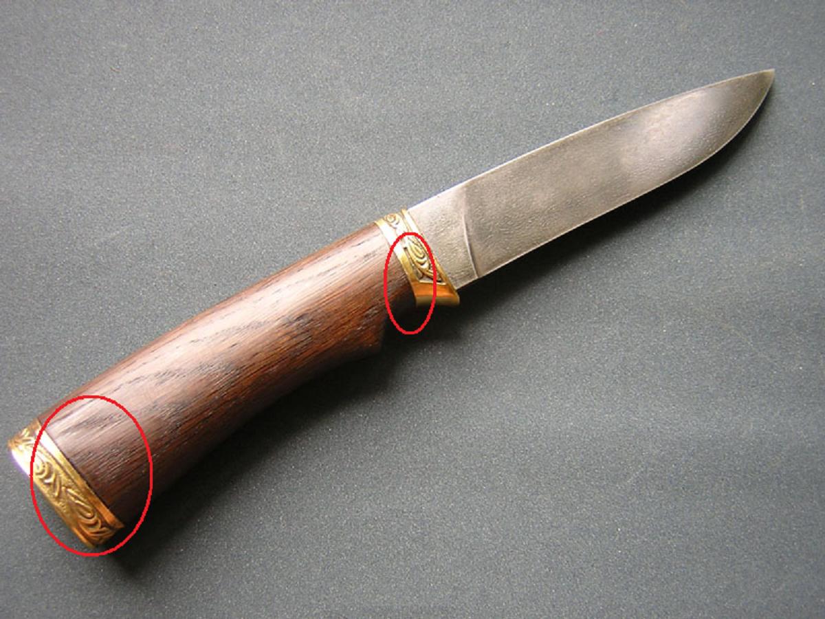

Клинок от Станислава Суздальского.
Клин: 120х25х5 (возле больстера) Не заточен.
Рукоять: моренный дуб, латунное литье. 117х29х20
Все, братцы, не жалеем!

Вижу, что фотик под углом ставил. И пропорции несколько искажены.
Вот еще одна фотка, более-мене фронтально.
Мучаюсь с ножнами. Никаких идей...

Первый Ваш нож который мне не глянулся. :? Может рукоять всё портит? Как то этот примореный дуб не смотрится. :roll:

СообщениеДобавлено: Ср авг 03, 2011 0:12
Нож понравился, сборка нет.
Даже на маленьких фото, видна плохая подгонка деталей литья и рукояти.

Вот как-то перегруженность рисунком рельефа литых больстера и тыльника напоминают "хохлому" ширпотреба (да и форма рукояти туда же). :(

Литье стандартное. Не эксклюзивное.
Когда получил заготовку, то подумал: к булату нужно что-то особенное - как же, Булат ведь!
Решил, что фигурное литье будет в самый раз. Видимо, стереотип мышления. Начал искать. Купил на выставке более-менее подходящее по размеру готовое литье. Выглядит обыденно, согласен.
И уже от размеров литья пошла рукоять. Выглядит несколько массивной. Но в руке сидит как родная.

Как бы всё не плохо, но не цепляет. Дуб хорош, литьё притупляет эфект хендмея.

Согласен с предыдущими ораторами. Рукоять нравится формой, да и дуб не плох... Но вот эта хохлома всё дело портит.

Дуб морёный ,в смысле Вы его сами морили?Просто обычно в зависимости от возраста он от серого до чёрного?!
Нож понравился,литьё нет.

Дуб купил на выставке. Моренный он или подморенный скзать не могу. Когда покупал, он был темнее. В одном месте даже с темно-зеленом оттенком. После шлифовки посветлело. Не могу отделаться от мысли, что мне продали "гораздо более ценный мех".

Скорее всего вам подсунули обработанный хлорным железом или аммиаком. Раз посветлело после шлифовки, морение было кратковременным, поверхностным. Настоящий мореный дуб, пролежавший в воде не менее 100 лет черный по всему массиву. Сочувствую :cry:

Я бы доморил бы дуб до черного цвета и навёл патину на литьё (серная мазь). Для ухода от вида серийки ещё бы забабахал цельнодеревянные ножны с минимальной отделкой латунью. Если необходимо, то дубом могу помочь (на рынке полно больших топорищ). А нож то отличный.

Дуб скорее всего исскуственного морения.
Настоящий вот такой.

Спасибо. С моренным дубом имел дело много раз. А здесь лажанулся.
А чел уверял: "Возьмите! Чистый антик!" ))))))))
Сам тоже пробовал морить амиаком. И заметил, что разные дубы по-разному замориваются... На разную темноту.
Видимо, это связано с разным к-вом дубильных веществ в данном образце.
