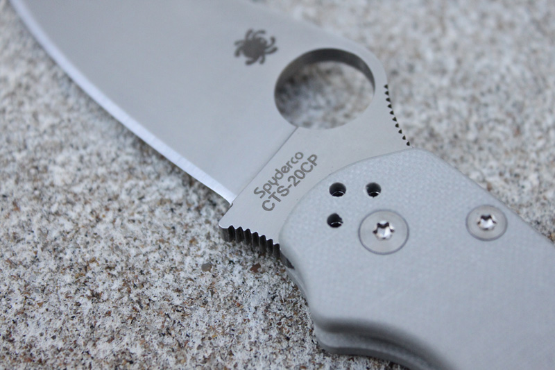

А про такую сталь кто-нибудь что, знает???
imissmyheart.jpg [ 207.47 КБ | Просмотров: 19752 ]
downsomepillsupsomehope.jpg [ 152 КБ | Просмотров: 19751 ]
 Заголовок сообщения: Re: Сталь CPM M4 - отзывы
СообщениеДобавлено: Сб авг 20, 2011 7:53
Не по теме конечно....Carpenter CTS-20CP Stainless Steel, карпентеровский аналог CPM-S90V
