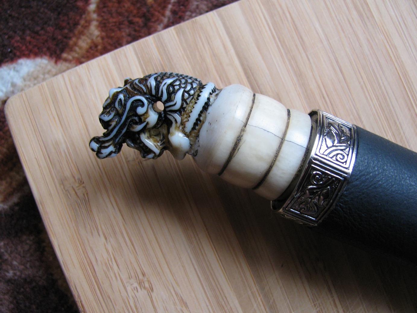

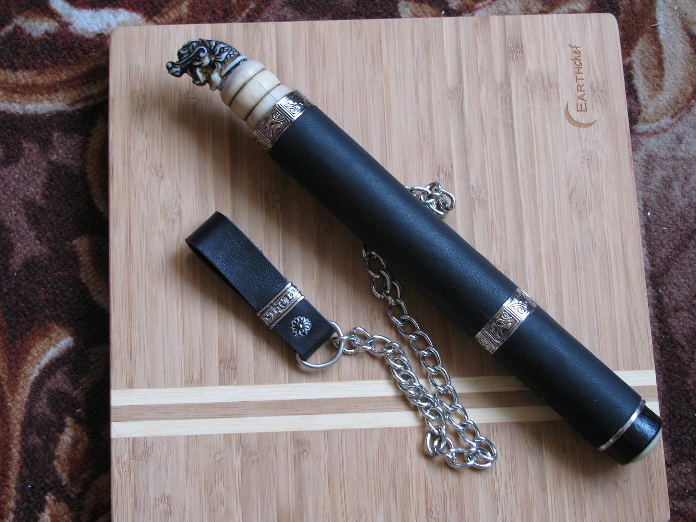

Всем доброго времени суток.
Сделал некое подобие монгольско-бурятско-тибетского ножа (как мне показалось).
Короче, началось с того, что нашел на барахолке курительную трубку (кость). Была она, извините за выражение, вся засрана до немогу. Начал ее отдраивать щеткой, ну и водой. Положил сушить, слышу треск, все, думаю, угробил вещь. Смотрю, раскорячило ее, ни дай Бог никому. Короче кусок нормальный всетаки вырезал, голову дракона приладил от брелка. Внутри металличекая трубка, кость вонючая до невозможности при обработке. В итоге, что-то получилось.
Монтаж всадной на эпоксидку.
Ножны: бамбук, кожа, кость, оковки (индийские браслеты)
Клинок: 65х13 (длина 120, ширина 20)
Рукоять 140
Кожу до блеска еще не натирал.
Фотки предварительные
а4.jpg [ 199.63 КБ | Просмотров: 3959 ]
а2.jpg [ 159.01 КБ | Просмотров: 3959 ]
а1.jpg [ 222.13 КБ | Просмотров: 3959 ]
а3.jpg [ 270.12 КБ | Просмотров: 3959 ]
а5.jpg [ 233.8 КБ | Просмотров: 3959 ]

Достаточно забавно...впринципе нравица....но, 2 детали не пришей не пристегни.
1-надпись на клинке, 2 -голые круги рога, вносят дисбаланс дизайна.

По поводу надписи, согласен, но...

Понравилось. Огромная работа ! Стилистика выдержана. Не думали палочки в комплект вставить ? Немного напрягает сужение черена рукояти.

Думал. Прикинул, показалось, что очень громоздко получается, не стал пробовать. Да и технологию изготовления таких ножен у кого-нибудь подсмотреть (чтоб не накосячить) было бы здорово
