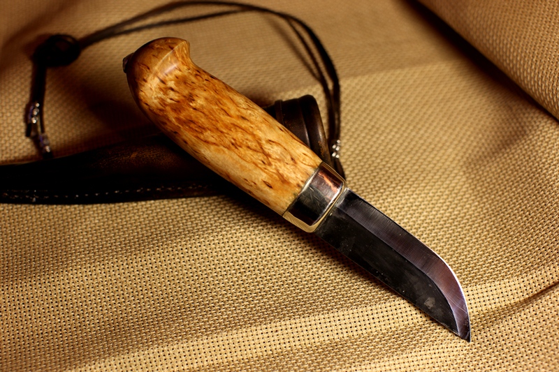

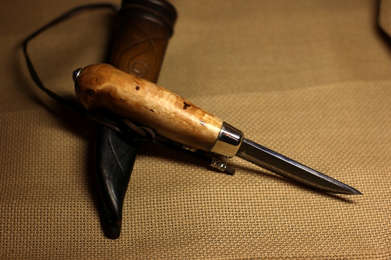

Ещё раз приветствую уважаемое собрание. Как всегда, при изготовлении основного ножа, дабы занять руки во время технологических перерывов, сам собой получается ещё он, междустрочный, ножик. На этот раз решил поэкспериментировать с формой грибка и попробовать сделать рукоять для короткого и широкого клинка. Что получилось – судить Вам.
Итак:
Клинок – Лаури 90 х 25 х 3 мм углеродка.
Рукоять – 120 х 35 х 25 мм. Оковка мельхиор (запаяны уголки), монтаж сквозной на расклёп, карелка, полок, тунг.
Ножны – кожа 4 мм, сосновый односторонний вкладыш, шнурок и побрякушки,краска карат, воск, аэрозольный баллончик.
Снимал в одной фотосессии со старой финкой. Так что тот же антураж. Не взщите.

Думаю что при такой толщине клинка с такими короткими спусками получается ломик - но зато как красив ,чертяка.
 Заголовок сообщения: Re: Гриб - боровик
СообщениеДобавлено: Чт авг 18, 2011 8:21
Для строгательно-ковырятельных работ лучше не придумаешь.
елисеша
СообщениеДобавлено: Чт авг 18, 2011 9:05
Строй клинка - типичный финский. Заточка производится по всей плоскости спусков (так же типично-финская). Это последствия "непонимания" финок. :mrgreen:
СообщениеДобавлено: Чт авг 18, 2011 11:31
Нож классный ,говорить нечего,но меня смущает пимпочка на тыльнике.Может она там излишня ? Если монтаж врасклёп,то ведь можно сделать его заподлицо с поверхностью карелки,и тогда можно упираться внутренней стороной ладони в грибок без дискомфорта. (всё это придирки от зависти) :mrgreen:
СообщениеДобавлено: Чт авг 18, 2011 11:35
А пимпочкой, можно орехи колоть! :roll: Всё исключительно на любителя. Лично я в неспрятаном расклёпе вижу определённый шарм, эдакую кондовость под старину. ИМХО.
