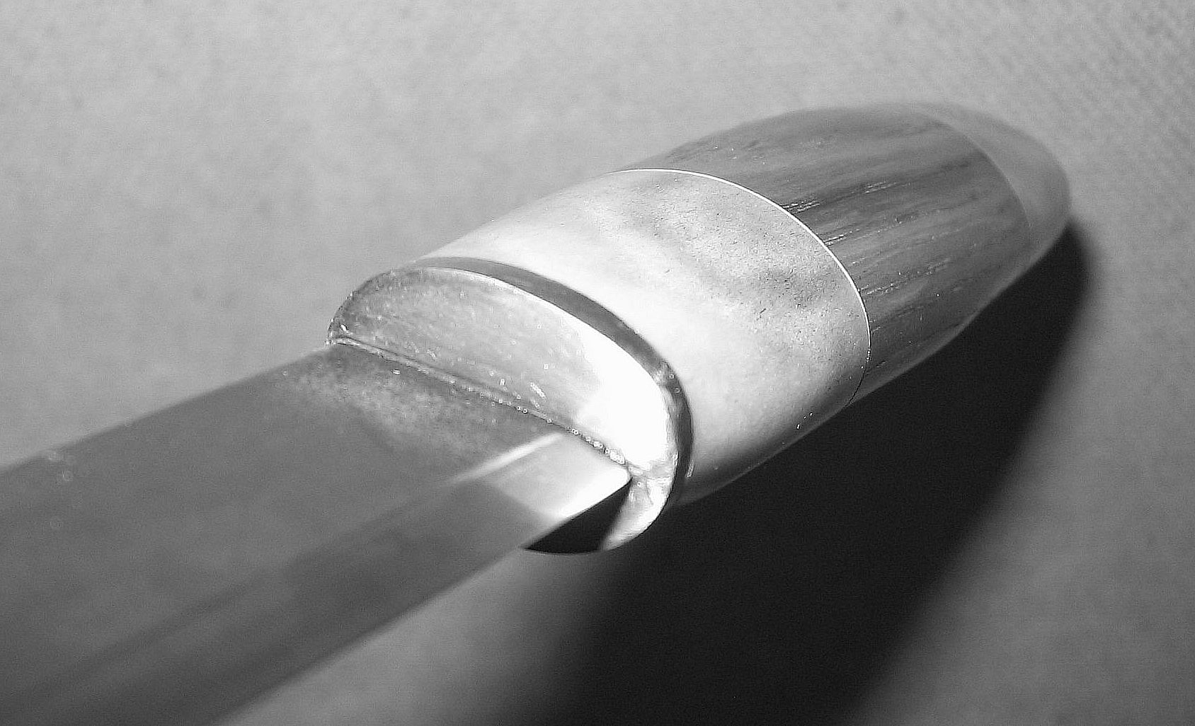

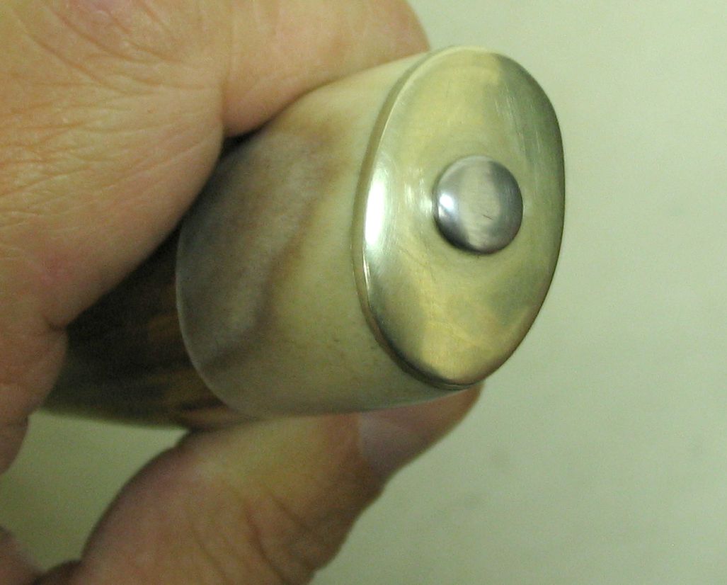

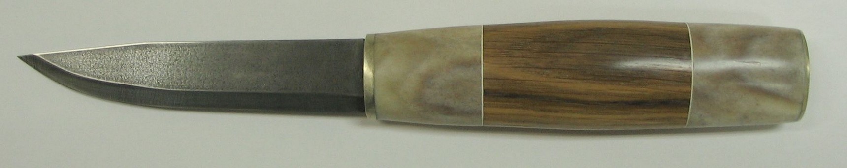

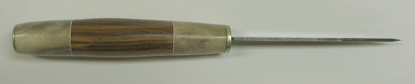

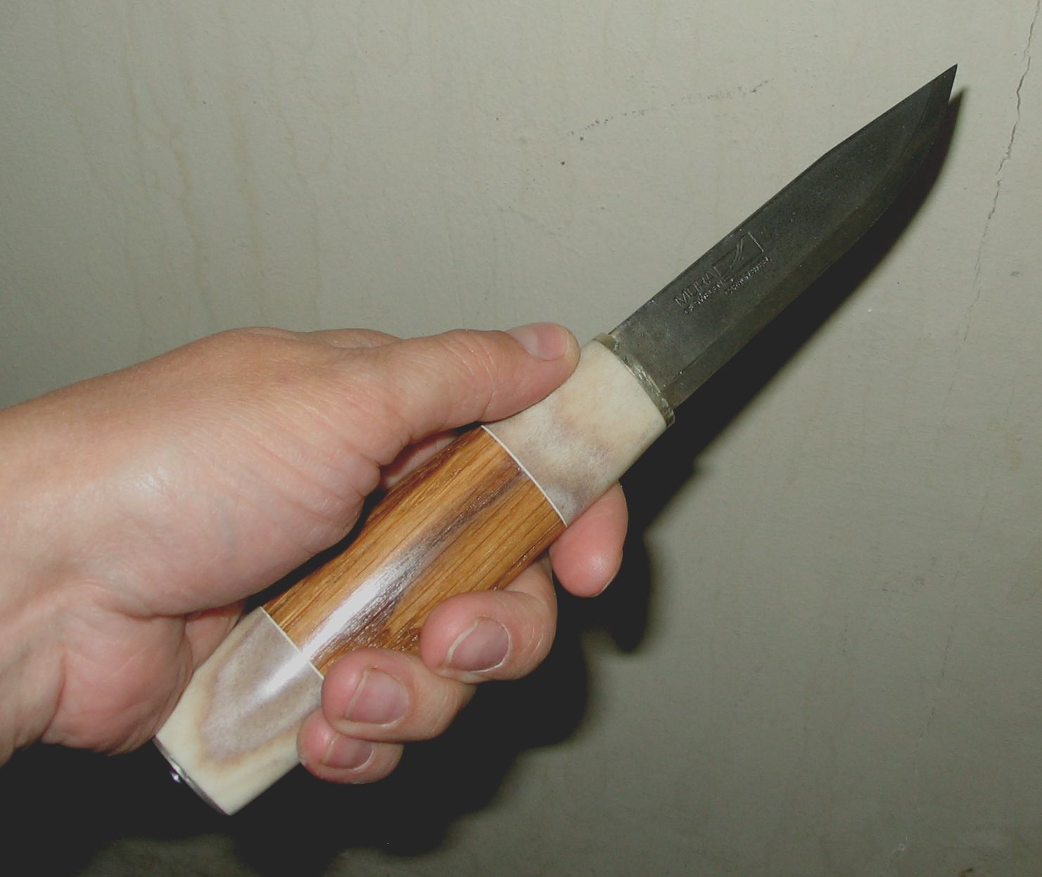

Возвращаясь к первым сделанным ножикам задался сделать типа того заново. Но получше. Отсюда и появилась Мора.
Клинок 100х22х2,2 (Mora 840, Carbon Steel); общая длина - 220; рукоять – дуб европейский, рог лосика, фибра вулканизированная, мельхиор. Монтаж сквозной на гайку и эпоксидный клей. Пропитка льняным маслом и финиш – шеллачным лаком.

Поправлю товарища Андрея. Это не томми. Томми-это клин ромбиком, спуски 2/3

Здравствуйте.
Очень качественная работа. Сборка, цветовая гамма материалов - всё отменно. Однако я считаю что выбранная форма (тип) ножа должна быть как можно ближе к аутентичному прототипу. Хотя возможны варианты, но только на основе понимания функциональных особенностей конструкции. Исходя из этого к меня следующие претензии:
- клинок явно шведского типа не подходит к массивной финской бочке. Как минимум надо спрямить обух. Поднять своды уже наверное не получится. Ну и по мелочи - дуб, в родных для этого ножа местах, не растёт. Льнянка не лучший вариант ибо убивает текстуру материала. Для светлого дуба, по моему, идеальный расклад - полок, шеллак. Однако нож несомненно почти удался (ножны финского типа и всё !)
tp-09.jpg [ 70.8 КБ | Просмотров: 7671 ]

А я не сторонник словесной привязки внешних данных к предназначению ножа.Главное (на мой взгляд) то ,что хочет своим ножом показать мастер- удобство работы , профессионализм в исполнении работы,предназначенность ножа под определённый вид работ ,и т.д.А то что на финской рукояти стоит шведский клин - ну и что ,было б удобно работать таким ножом,а остальное вторично.

И это правильно. А рукоять бочонком универсально удобна практически для любой руки

Давайте я, дабы избежать обвинений в махровой и необъяснимой аутентичности, поясню свою позицию. Дело в том что я запредельно ленив. Мне не охота придумывать, делать, опробывать и переделывать какую нибудь эксклюзивную форму ножа и рукояти. Это всё равно что не зная арифметики пытаться освоить дифференциальное исчисление. Я предпочитаю что бы за меня это сделали многие мастера во многих поколениях. А это и есть национальные формы ножей, выработанные веками использования. А вот потом, основательно освоив, изучив и осознав все особенности формы того или иного вида ножей, появляется возможность эксперементировать с ней, основываясь на изученном материале. Возьмём пример данного ножа. Есть отработанная форма Моры (серийка) с таким же клинком и рукоятью бочкой. Однако, бочка там значительно менее крутая и массивная. Это позволяет в полной мере использовать особенности конструкции шведского клинка с переломом обуха и низкими сводами. Нож становится более управляем для мелких операций. Финская же бочка более массивна и предназначена для обеспечения удобства, в основном, при силовом резе, где иногда приходится и на обух надавить второй рукой. Отсюда и клин ромбиком и спуски высокие. Данный же экземпляр не обладает преимуществами ни одного типа, зато собрал все их недостатки.
Эти "много слов" я привожу здесь дабы объяснить простенькую мысль о том, что нож классических аутентичных форм, как правило, самый удобный.

Удобная форма рукояти.

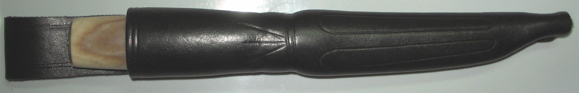

нету ишо. :) вкладыш сосновый пока сделал. кожу шукаю.
А можно вкладыш на обозрение ,пока без одежки.
 Заголовок сообщения: Re: Mora прикинувшаяся Tommi
СообщениеДобавлено: Чт сен 01, 2011 19:40
Уже не получится.((
Он уже в шкуре. Сфоткать заранее забыл.
IMG_7753.JPG [ 70.32 КБ | Просмотров: 7452 ]
IMG_7755.JPG [ 81.35 КБ | Просмотров: 7452 ]
