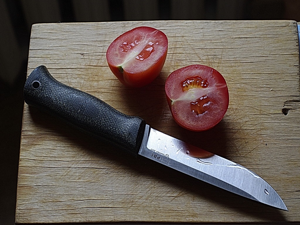

брезентовая нравится больше других, потому что более шероховатая, за счёт крупной фактуры ... а от мытья и трения связующее вещество немного изнашивается, что делает удержание в мокрой(жирной) руке очень уверенным...
z_c71b42c5.jpg [ 362.49 КБ | Просмотров: 11091 ]
z_d549f7e4.jpg [ 304.47 КБ | Просмотров: 11091 ]
