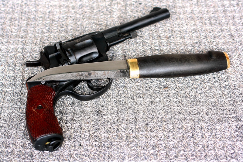

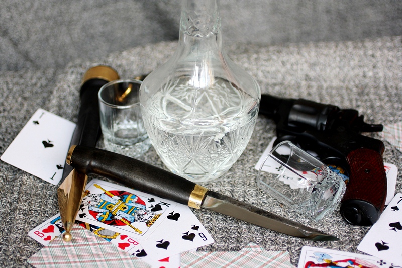

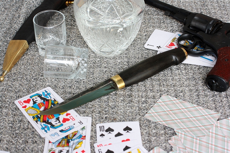

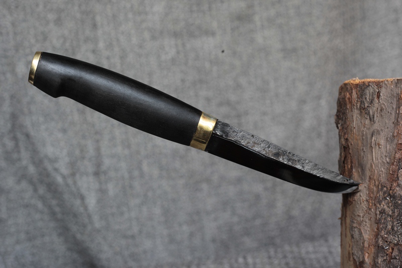

Разрешите в очередной раз поприветствовать просвещённое собрание и предложить Вашему благосклонному вниманию свою очередную работу. В своё время (более года назад) решил сделать ножи всех основных финских типов. Сделал , и только сейчас начинаю понимать сколько недомыслия и непонимания проявил в этих работах. Начал делать по второму кругу. И вот получился сучок. Форму долго обдумывал ( даже делал макеты) и пришёл у выводу что ничего удобнее классического финского сучка (пример – ножи фирмы «Вискарс») придумать не могу. Практика (как всегда) показала преимущество классических аутентичных форм над попытками их ,каким либо образом, переосмысливать.
Итак:
Клинок – Пуронварси – 125 (переточен обух и плечики. Получилось 120 х 22 х 4 мм.(по обуху))
Рукоять - 120 х 30 х 22 мм. Оковка латунь (самопайная), грушёвый» эбен», латунный тыльник 3 мм. Монтаж сквозной с расклёпом на тыльник.
Ножны – Кожа растительного дубления – 2,5 мм, сосновый вкладыш, латунные оковки (так же самопайные).
Приношу свои извинения за «Много фото» - осваиваю новую камеру.
Жду Ваших просвещенных заключений.

В этом варианте, конечно, что-то есть. Типа <вышел месяц из тумана, вынул ножик из кармана>.
Но...
Поддерживаю. Хотя бы основные линии.

И нож хорош, и фотографии живописные. В художественном вкусе автору не откажешь :D .

Вот всё хорошо. Но сучки мне не нравятся пока. Эстетически ни один ещё не глянулся. Видать, не дозрел до их понимания.

А я, наоборот, кажется, начинаю проникаться. :D
Елисеша своими работами делает больше для пропаганды финок, чем сами финны. :D

Сучьё не когда не нравилось, и в этот раз ничего не поменялось :( ...это о рукояти если что. :wink:
Ножны красивы, но явно не хватает расписнова орнамента на фурнитуре....смотрица недоделано. гравировать...однозначно. :)

Красиво,хотя сучком это уже и назвать трудновато.
что такое "грушевый эбен"?
Почему ? Долго рылся в сети, разбирался с историческими формами. Вроде похоже.

мое мнение- у сучка задняя часть тыльника должна быть загнута вверх,хотя бы чуть.
Рис 2 на вашем фото с кучей финок.Но,повторю,это мое мнение.

А вот это интересно: разобрался. Оказывается есть финская форма сучка (тыльник опущен вниз по типу бочки) и есть русская форма, с задранным вверх тыльником. Гдето прочитал, а потом проверил на макете - такая форма обеспечивает максимальное удобство при обратном (бандитском, клинком к себе) хвате. Фото приведу как смогу (извините).

верхний вариант нравится гораздо больше!
делал сначала нижний.не понравилось.Сломал рукоять,переделал.

Мне понравился нож. Гармоничный.

Может в самом начале ножестроительства имеет смысл набивать руку на копиях .Причём максимально копийных копиях. А вот со временем (и с опытом ,как положительным так и не очень ) надо б мастрячить чё нить своё .А финны пусть сами свои ножи делают .Зачем у них хлеб отнимать .
