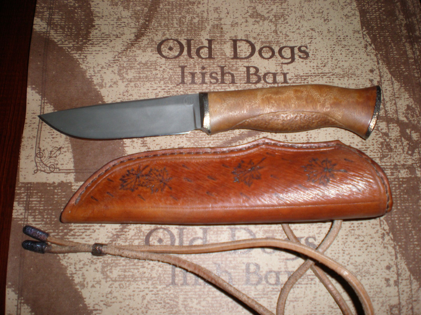

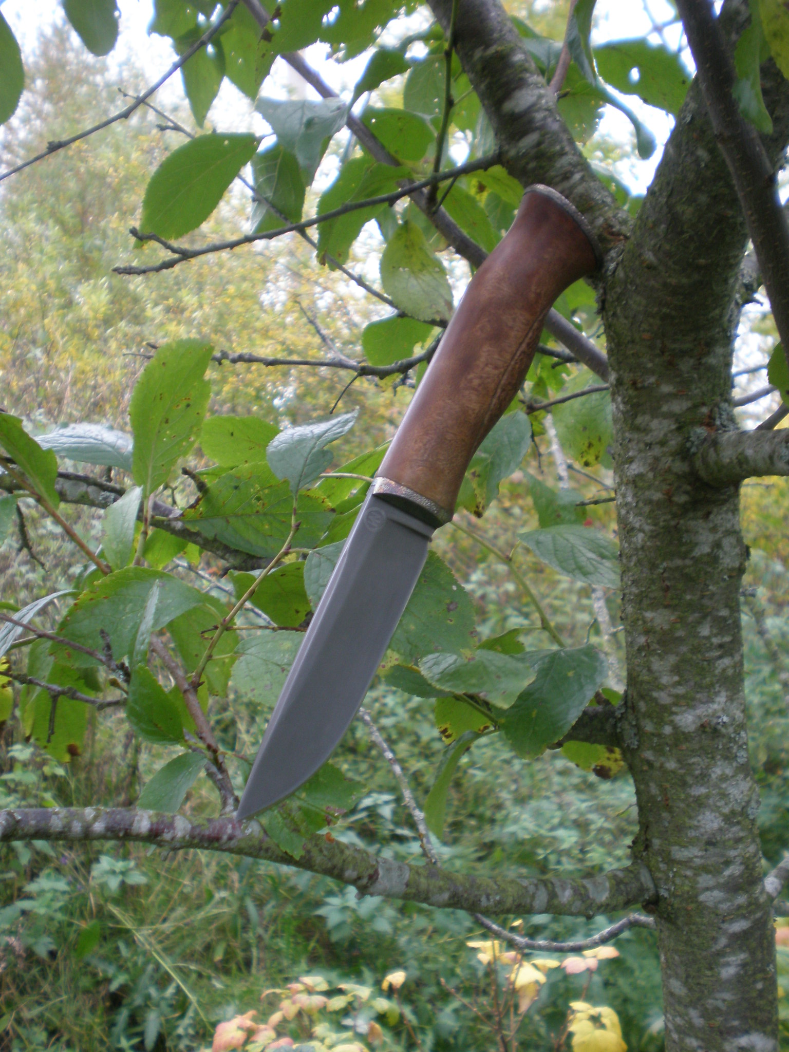

Вот и закончился летний творческий кризис. Пришла Осень.
Кованная Х12МФ, слесарка моя, клин 115 мм, ширина 27 мм, толшина 4мм, вогнутые спуски, травление в ХЖ. Рукоять предположительно амбойна (подарок Михалыча, он подарил мне две деревяхи, но не помнит, какая из них амбойна), масло для полка, карнауба. Фурнитура титан (спасибо Сергею ака Xaret)

Игорь Николаевич , а можешь подробнее рассказать (показать) , как сделан тыльник ?
 Заголовок сообщения: Re: Пришла Осень. Новый нож по имени Осень
СообщениеДобавлено: Пт сен 30, 2011 16:46
Привет, Аркадий! Да все очень просто - на деревяхе овальный шип, на него плотно посажена на поксипол точно подогнанная титановая шайба.

Николаич,нож у вас удался это точно! :) Назовите его Жёлудь :mrgreen: За титановый больстер респект и за формы тоже. Щель на тыльнике не в счёт.

На тыльнике щелка в десятые доли миллиметра, залита поксиполом с древесной пудрой от рукояти.

Вполне грамотный нож .И брюшко оформлено в тему. Вот только про амбойну сомнения .Цвет на что-то сапелевое похоже .
