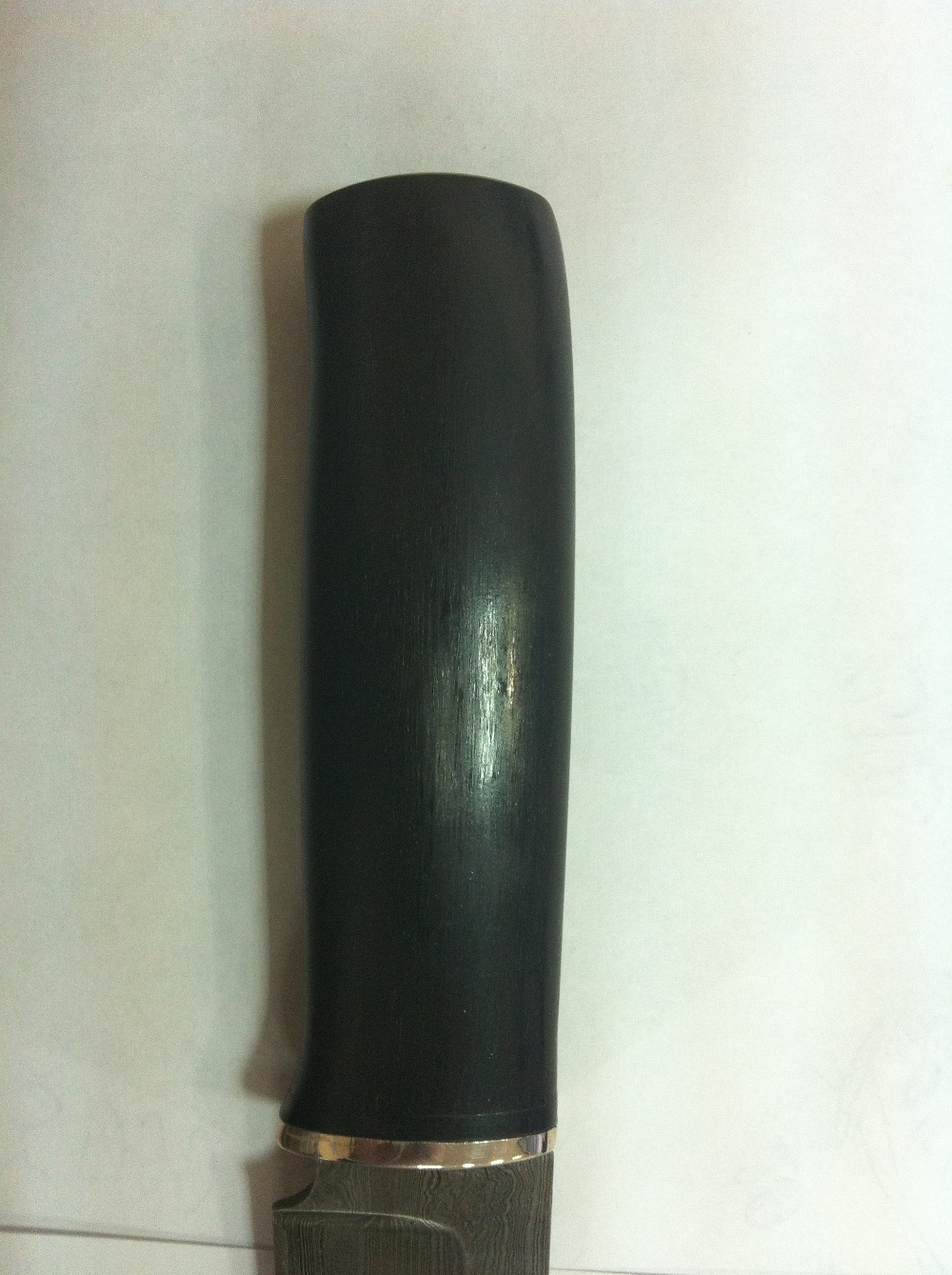

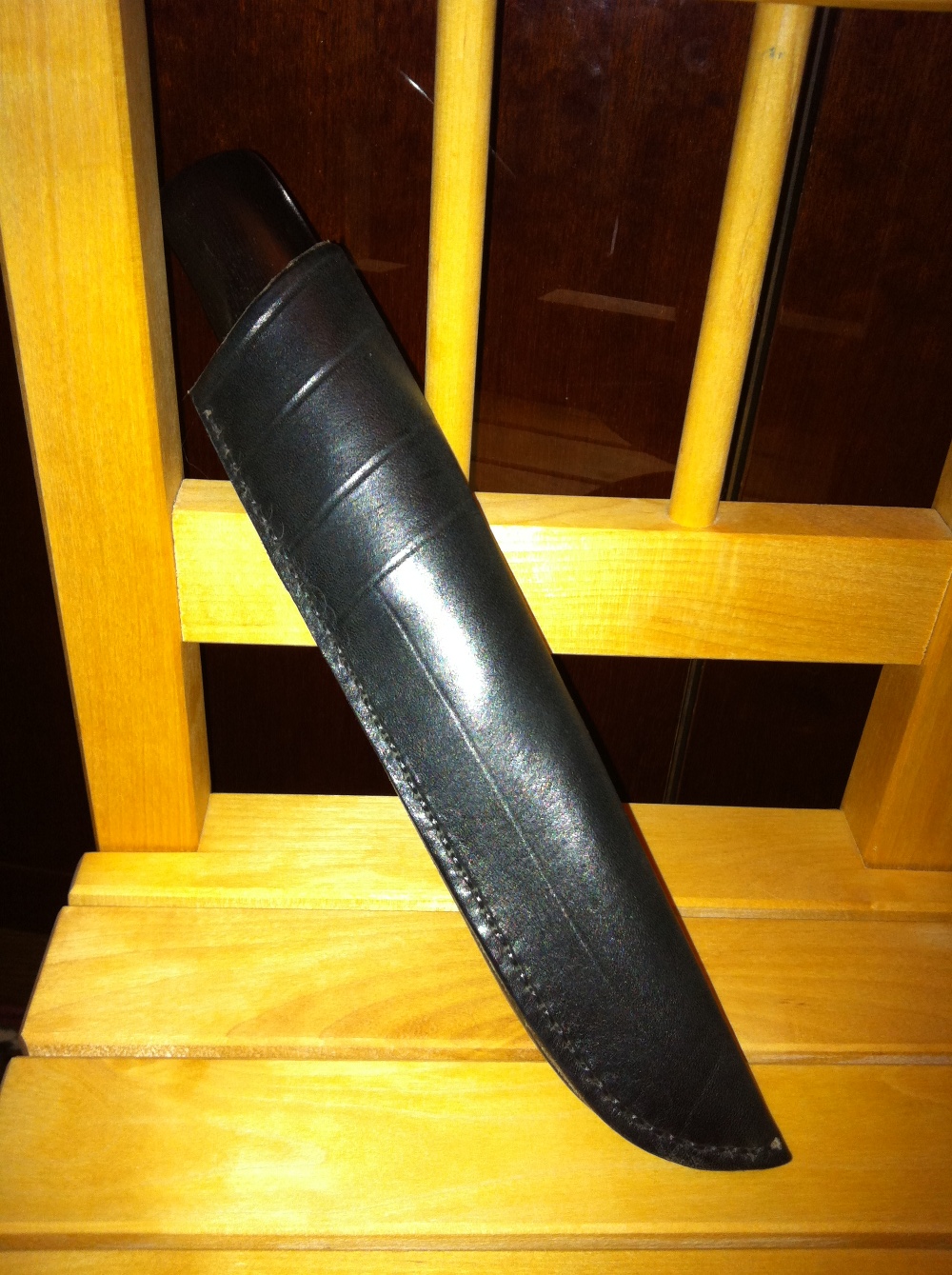

Да вот и меня угораздило собрать нож с дамаском. Собирал не под клиента а на свой страх и риск. Больно уж на ОиР е понравился клинок. Да и граб прикупил мореный. Мельхиор был дома вот собственно и родилась идея ножа в темных тонах.
Клинок Спорышева Романа.
Ручка Граб мореный мельхиор.
За фото не пиняйте как мог ни как освещение победить не могу. А нож сеодня пойдет к новому хозяину.

Несколько своеобразная рукоять для такого мощного профиля клинка.У тыльной части рукояти я б ( это типа совет ,к которому можно и не прислушиваться ) сделал подмизинцевую выемку.Ну и переднюю подпальцевую тоже бы увеличить ( до разрешённых размерофф ессно ).То что рукоять будет напоминать НРскую ...врядли стоит стремиться к ней.Дамаск самый что ни на есть правильный ,продольный .Классный .

Долго думал стоит ли делать под мизинец или чтото типа грибка... а потом сровнял. Фото еще не особо щас попробую еще сделать при норм освещении

Пальцам даже зацепиться не за что .Рукоять как обмылок ,с зализанными боками.Может хоть оружейную насечку ,или резьбу глубокую (типа канавки элементарнейшие) тудыть приспособить.Такая ,теперешнего вида, рукоять (на мой взгляд) чудесным образом подошла бы на какой нить кухонный нож ,но не на лесной ,как этот .В таком виде нож мне чёт какт не айс . Вернее нет,не так .В таком виде рукоять мне не айс .А вот ножны и клинок очень даже зер гут .

Тема клинка не развита. Клинок задаёт тон, но этого не наблюдается. Ножны супер.

Понял. Критику учту на следующих ножах. Этот уже обрел хозяина. Инструмент для насечки давно купить хочу но чет пока не до него. А по ножнам попробовал по новой технологии делать аж самому понравилось только опыта надоб еще побольше.

Удачно: темная рукоять и дамаск.
Рукоять тока слишком лаконична.
