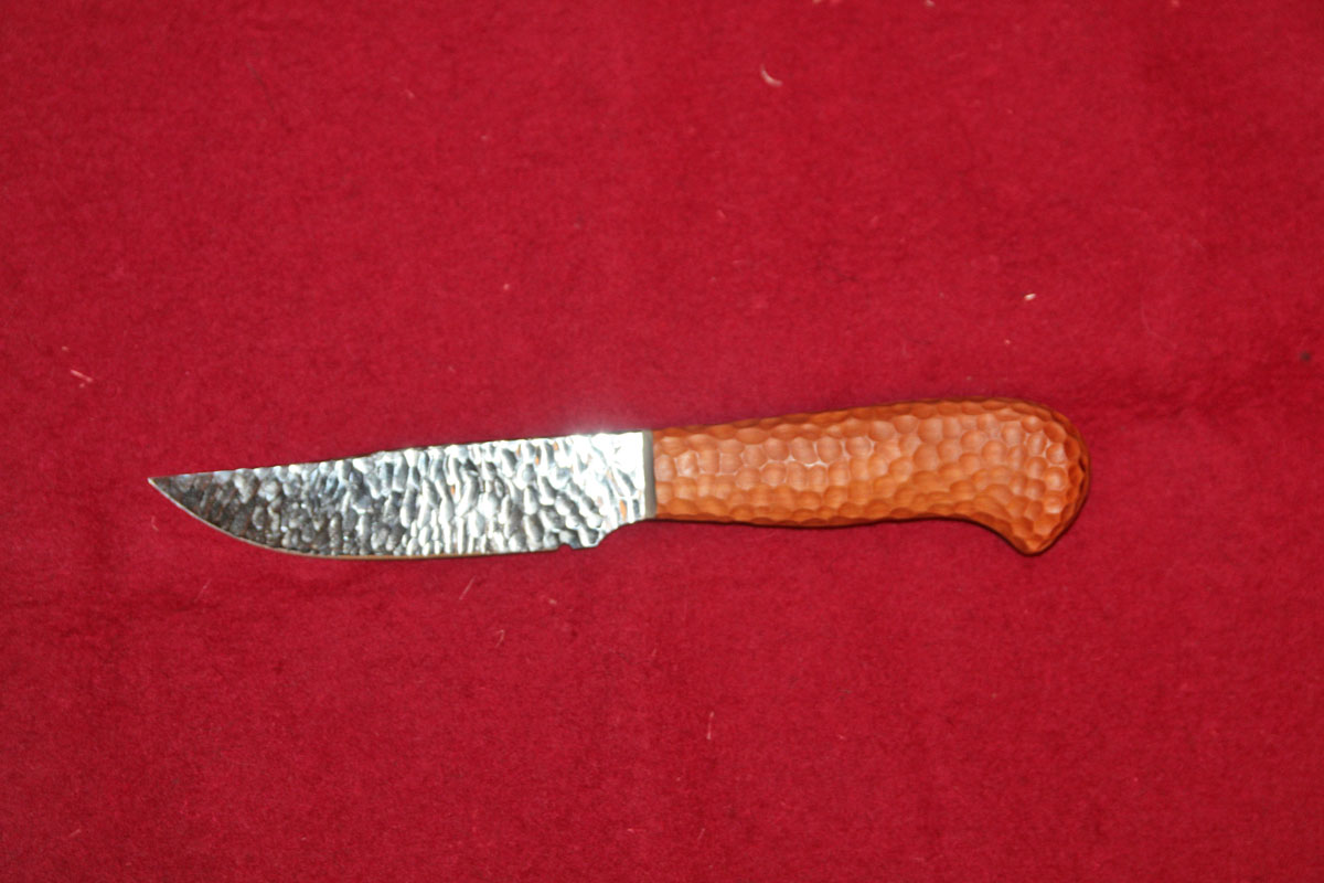

размер
общ-245мм
клинок-130х30х4мм
рукоять-115мм
сталь-ХЗ( присланная в прошлом году Антоном ака vesel)
ТО-Сделано в Выборге
по ощющениям около 60 хереэсоф
монтаж всадной на суперхват
пока не пропитан
дерево-груша
Сначало думал сделаю его как прикол, но скотина получилась очень резучая и удобная, поэтому поедет в барахолку после окончания всех работ за бешеные бапки. :mrgreen:(шутка)
....нож хотелось бы потестировать. :)

Очень интересный дизайн. Знаешь, а мне понравился.

Чего-то перебор.. Саша, а дулька на том месте так и задумана или случайно получилась?

Странный он получился :shock:
И волна по обуху... Не нра.

Хроническая оспа.... А это не заразно? :shock: Брать в руки только в перчатках?
Саша, по моему, ты о чем-то задумался и пропустил момент, когда надо бы остановиться :mrgreen:

Перебор как то

дулька специалино отделяет рк от тупья, просто вам не видно. 8)

Не заразно, я бы даже сказал -----СТЕРИЛЬНО! :wink:
Не задумался, всё сделано по спланированной АКЦИИ! и будет продоваться .....

Вот тока не надо женских названий, нож очень серьёзен по внутреннему содержанию :roll:

НЕТ, это серьёзный девайс, можно даже потестить. :!:

Сталь хромосодержащая с температурой закалки переваливающей за 1000гр.отпуск до 300гр.НРСов по моим ощущением чуть меньше 60,СССРовский напильник берет,китайский скользит.Батя сказал что будь побольше заготовок можно было бы с ТО посерьезнее разобраться а так что вышло.

Вышло хорошо, спасибо Деду, уже потестил...ТО понравилось. :)
добавлю пару фотог после пропитки рукоятофки

Девайс по ттх может и серьезный, но внешне - добротный, но прикол. Иначе не воспринимаем.

Тоже думаю перебор. И дулька как то не по месту смотрится. За старание 5+... :wink:

А мне понравился дизайн. :!:

Только что смотрел нож по скайпу. Мне понравился. Саша говорит, что по продуктам рез замечательный-кратеры не дают прилипать пище. Так и должно быть! Кратеры-это же воздушные карманы. Очень интересно,как он себя на тестах проявит

Мне тоже, хотя на победу и не расчитываю, главное выяснить по залипанию продуктов.

Про залипание продуктов имхо примерно понятно. Там весь вопрос в том на сколько меньше будет залипать. Соразмеримо ли такое удовольствие с затратами на вмятины? (последнее конечно очень индивидуально)
Так же интересует вопрос о том на сколько вмятины влияют на ровность реза (если можно так выразиться).

Имхо, залипания быть вообще не должно, но....Иван, проведёт тесты и мы всё узнаем, вот только ножики соберуться, нож ГрЕгори в пути, остальные надеюсь на найфовке приберу.
