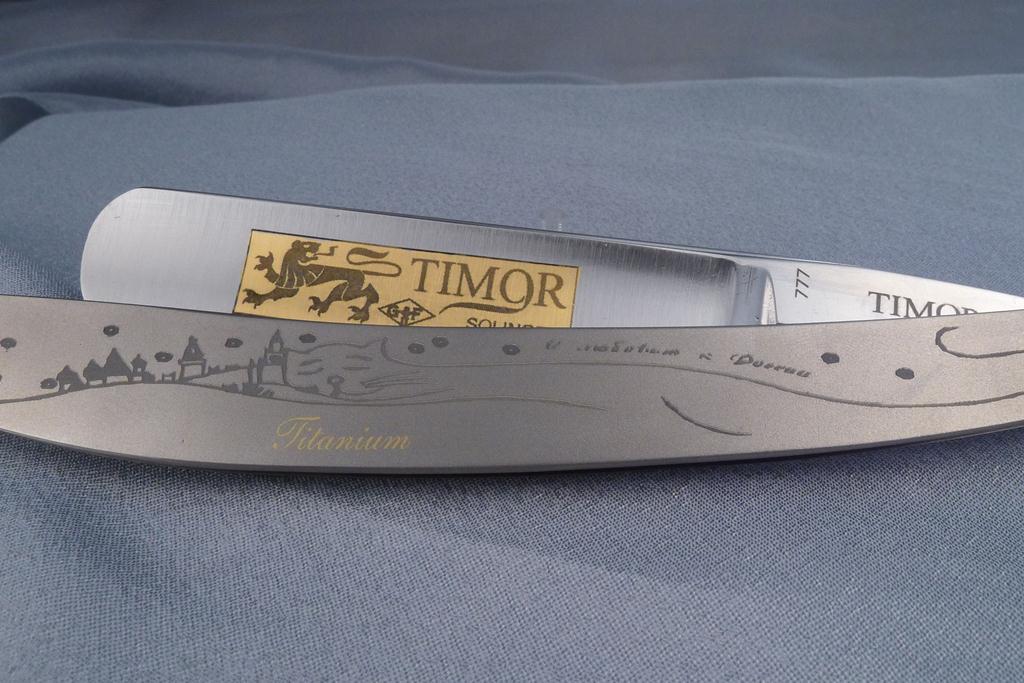

Более 4 лет назад я заказал опасную бритвы специально для России. Бритва выполнена в Германии в городе Золинген по специальному заказу. Ручка выполнена из натурального титанового сплава. Рисунок выполнен по эскизу русского художника. Количество было лимитировано, но приличное. Не сочтите за рекламу - бритвы все проданы.
L1030096.jpg [ 97.78 КБ | Просмотров: 46689 ]
L1030103.jpg [ 109.82 КБ | Просмотров: 46689 ]
L1030106.jpg [ 103.78 КБ | Просмотров: 46689 ]
L1030109.jpg [ 108.13 КБ | Просмотров: 46689 ]
L1030115.jpg [ 102.57 КБ | Просмотров: 46689 ]

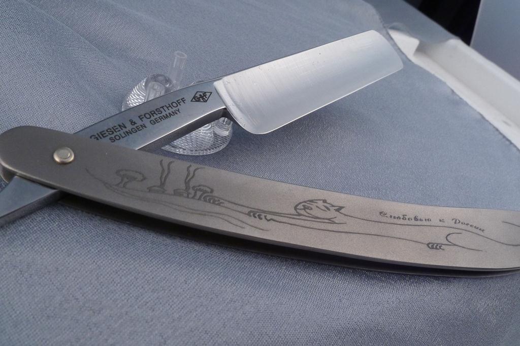

После многочисленных и убедительных просьб господин Wacker решился на это.
L1020315.jpg [ 105.81 КБ | Просмотров: 46689 ]
L1020324.jpg [ 79.36 КБ | Просмотров: 46689 ]
L1020318.jpg [ 87.42 КБ | Просмотров: 46689 ]
L1020343.jpg [ 79.96 КБ | Просмотров: 46689 ]
L1020337.jpg [ 79.82 КБ | Просмотров: 46689 ]
L1020335.jpg [ 50.17 КБ | Просмотров: 46689 ]
