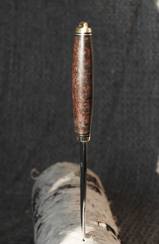

Разрешите в очередной раз поприветствовать уважаемое собрание и предложить Вашему просвещенному вниманию свою очередную работу.
Итак:
Клинок – Юкко Ханкала, углеродка, ромб 128х26х4 мм (по обушку) 6 (по ребру).
Рукоять – стабилизированная карельская берёза (Первый раз работал с ней. Не понравилась (пластик ластиком). Не стал переделывать так как форма рукояти получилась очень неплохо), 127х35х22 мм, монтаж сквозной с расклёпом на ребро тыльника, бронзовая фурнитура VK, черная фибра 1 мм, латунь 1 мм, сборка на эпоксидку.
Ножны – кожа растительного дубления толщиной 3 мм, сосновый односторонний вкладыш, аэрозольные краски, обувной воск «Салтон».
Жду Ваших мнений.

Отличная работа! Пять баллов!!
Вот насколько я равнодушен к формам рукояти бочонком, а эта нравится. Ещё немного, и я начну понимать эти формы. Странно, когда умом понимаешь, что бочка-самая оптимальная форма, держишь в руках и ещё раз в этом убеждаешься, а....нож все равно не по душе. У меня одного такое, скажите? :oops:

Бочка- беспроигрышный вариант в практическом плане. Красивая -еще и глаз радует. Приятная фотосессия.
Хочу себе бочку просто чтобы руках вертеть.

Хотел быть первым, но сообщение не прошло. :? Повторюсь. Работа очень достойная! На мой испорченый вкус, светлое дерево при данной конфигурации рукояти смотрится более выигрышно.
Не у одного, тоже не понимаю эти бочки, не комфортно как то, и опасно кажется для пальцев.

Если в забор тыкать, то ДА! Для работ требующих манёвренности клинка ( Я не слишком заумно пишу? ) очень удачная форма. Рекомендую посмотреть якутские ножи и поразмышлять о мудрости народа выживающего в суровых условиях.
Вот и я посмотрел, повосхищался несомненным высочайшим качеством работы, а финка с бочкой (впрочем, как и другие финки) оставила равнодушным.
Не созрел, наверное.

Рукоять бочкой - как буковая деревяха,все понимают что хорошо,но упорно не хотят признавать это:mrgreen:
Елисеша,все отлично,даже темная деревяха.У мну вопрос по поводу фото нумер 3:
И что якутские ножи, у них прямые рукояти в основном и с простого дерева, а на эту кровь и жир попадет и будет она как мыло в руке, тем более что стабилизированная, тут уже будешь думать о маневренности своих пальцем, чтоб рука не съехала, сильнее придется сжимать и ограничивать движения. И маневренности клинка соответственно не будет никакой после этого. Нож должен как можно легко и надежно держаться в руке, тогда можно без опаски делать любые движения, в чем и будет маневренность. Иначе надо было делать рукоять хоть с простого ореха, сильно не зализывать, воском сверху и все. Имхо.

Здорово сделано. Надо будет себе ромб подобрать для леса. Бочонковая рукоять для меня так очень удобная. Но вот эта на вид шибко скользкая.
