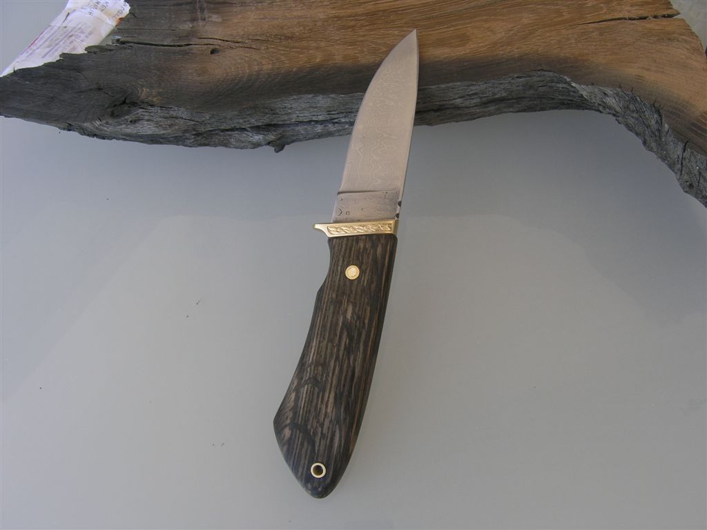

Под стать клинку я сделал и нож -полукилограммовый больстер из бронзы и дерево махагони от ножки стола .Он давно мозолил мне глаза и я не трогал его только потому , что первый .Все , решено , освобожденный от одежды клинок поступил Петровичу на гриндер и наконец приобрел ровные спуски .
018~1.JPG [ 55.11 КБ | Просмотров: 10113 ]
Переделал больстер , подобрал брусок покучерявей (на пятьсот лет моложе того , что пошел на "Караван" ) , начал подгонку ... и тут появился новый сосед
viewtopic.php?f=4&t=13313
Предложил Олегу поучаствовать в изготовлении образца из мореного дуба для будующего ножевого шоу.Член Гильдии российских мастеров-оружейников согласился , но скептически отнесся к моей "подгонке" .Позже ,увидев подгонку Олега , я понял , что мне лучше заниматься Историческим ХО :( :lol: .
"Отомстил" я тем , что очень ограничил фантазии Олега :прежде всего фактура дерева , никаких камней ,перламутра ,резьбы , скримшоу и т.д.Ну можно немного гравировки на больстере и пинах . ФСЕ ! Сейчас будут мои хреновые фотографии .Фотоделу мне тоже надо учиться у Олега , который сам учился у фотографов Оружейной палаты .

Не совсем так . Больстер мой .Олег скруглил верхнюю часть и сделал гравировку .
По поводу "ступеньки" я задал вопрос Олегу и получил интересный ответ .Как отличить дорогой ружейный приклад от дешевого ? По наличию аккуратной ступеньки .
Тоже и по ножам . Вот такая особенность у мастеров из Тулы .В руке не мешает и я решил оставить оригинал .

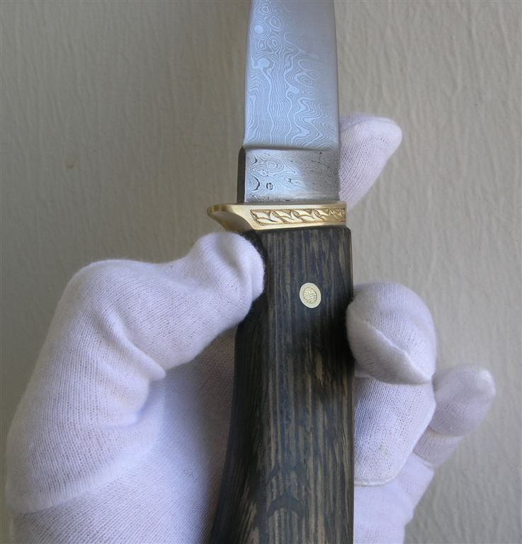

Чем же такой ( с непроварами ) дамаск Вас зацепил . Или он нержавеющий дамаск ? Вот вроде нормальный нож получился, но как-то я несколько равнодушен к такому дизайну рукоятей.Тем более к проточке между гардой и деревом, и никакие отмазоны меня не убедят в правильности их присутствия на маленькой рукояти . Может на прикладе они и нужны ,но не на руковке. ИМХО конечно ,не претендующее на истину в конечной инстанции.Может рикассо минимизировать чтоб не так было видно непровары, и дулечку запупырить замысловатую ? А то излишне простоват нож . Но гарда очень понравилась . Как и сам нож в общем.

Абсолютно ничем ,но к чести "индуса" непроваров нет .Пятна на рикассо -это следы варварского травления .Такие пятна были по всему клинку , но ушли при новом выведении спусков , а рикассо я еще "потру". Простота формы рукояти обусловленна задачей перед мастером -максимально выявить фактуру дерева. Ведь это экспонат для будующей выставки ,где будут образцы от "Осмия" .

Только два слоя цианкрилата с последующей обработкой шкуркой 2000 грит.
А кстати , никто не обратил внимание , что монтаж накладной ?

Хорошо склеены значит накладки! А почему цианакрилатом?

При большом желании можно конечно углядеть нечто напоминающее клеевой шов на брюшке и спинке рукояти,но фактура дерева и тщательная подгонка плоскостей делают эту процедуру бессмысленной. Но вот у меня возникнул вопрос - а зачем так надо было собирать рукоять ? Единственно что лезет в ум - это из-за малого количества пригодного дерева ,поэтому пришлось склеивать .А потом ещё усиливать трубками .Очень уж долгий путь организации рукояти. ( :oops: эт я бурчу от зависти )

Дуб ,хоть мореный ,хоть обычный ,имеет специфическую слоистость на поверхности. Это очень красиво ,но оставляет ощущение шероховатости . Покрывая цианкрилатом или карнаубой поры , добиваемся идеальной гладкости .Фокус при этом не получить блестящей лаковой поверхности .

У великих свои причуды .Олег старается все ножи делать разборными, не вклеивая клинок. При этом он сидит без люфта .Добиться такой подгонки обычным всадным монтажом нельзя.А стык между двумя половинками вы не обнаружите даже держа нож в руке .Ювелир ,занимающийся художественным оружием 20 лет, умеет и заклепку поставить без "набегания" металла на дерево, и латунную пластинку согнуть в трубочку ( я не нашел нужную трубку для темляка ).

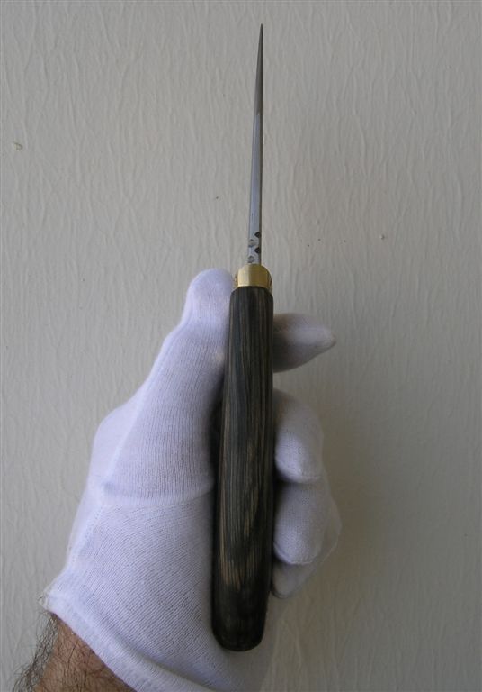

Углы на подпальцевой выемки островаты, по опыту не оч удобно пальцу может быть, имхо. В остальном норм. На хо еще похож.
