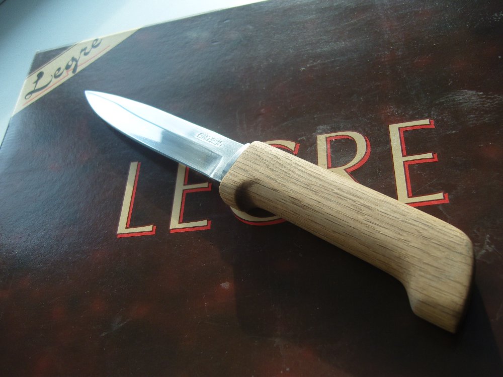

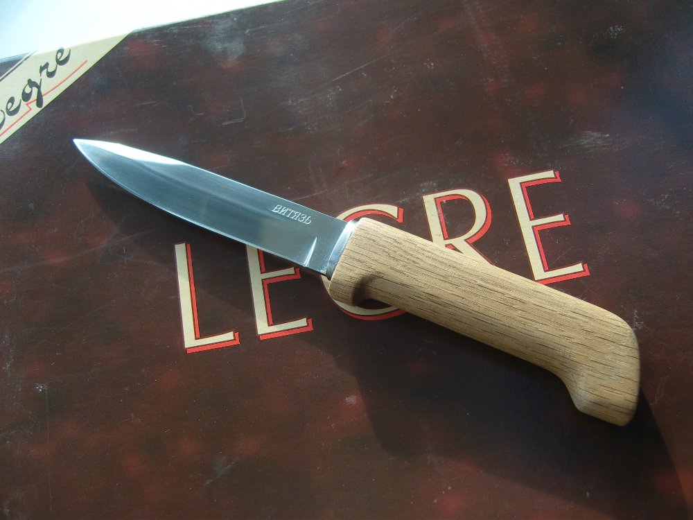

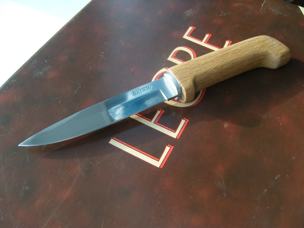

Чуть закруглил углы и воском для обуви натер, окончательный вариант. Ножны надо делать еще.

всем здравствуйте. нормально для начала. вполне имеет право на существование , но только заднюю часть надо полностью снять. и будет очень нормально. будет ровная рукоять .
рукоять по толщине обточить вровень с больстером.тогда клей не будет торчать.
если нож не толще 2,5 мм то упор можно оставить , но обточить его, чтобы он от больстера шел.
и между больстером и рукоятью нужно ставить проставку. из самого простого-это цветной картон.
а лучше фибру веселенького цвета.
Letsgo
 Заголовок сообщения: Re: продолжение про переделку
СообщениеДобавлено: Сб дек 03, 2011 17:18
Это нож изначально особого вида, так и планировалось, крепкая увесистая прямая простая рукоять формы штык ножа. Такой нож полностью универсален, его можно брать любым хватом. Вид рукояти такой - прямой, используется чаще на боевом оружии.
Я не Дмитрий.
Толщина клинка 3.2мм, а разница низкой и высокой передней части по штангелю менее 5мм, все законно. Рукоять обтачивать и что то убирать нельзя, ибо нож я балансировал, вставлял вес сзади, сейчас оптимально, нож лежит на разжатой ладони паралельной полу. Обтачить - ухудшится баланс, а в том и смысл что рукоять должна быть увесиста. Это такой нож. Он оч хорошо протыкает что то за счет веса, да и режет тоже.
