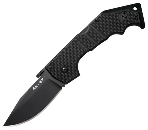

Здравствуйте!Подскажите как снять покрытие сезвия AK47.Без абразивов.Покрытие видимо лакокрасочное-царапается при любом соприкосновении с << в грунт -например-воткнулся.Жду позитивных ответов по теме!C уважением, Дмитрий.

Металлическим предметом, типа отвертки. Главное не поцарапать, т.е. импровизированный шпатель д.б. твердостью меньше чем клинок. Я так с Camillusa снимал покрытие...

Хочу снять со всего лезвия и полирнуть.

латунный или дюралевый стержень должен помочь.хотя если все равно полировать,почему бу не снять наждачкой?

Я с Рекон Танто снимал войлочным кругом. Снимает на ура.

можно попробовать ацетоном или жидкостью для снятия старой краски,это если химически,но вряд ли прокатит.

Я бы совместил 2 варианта. Сначала по максимуму пройтись лопаточкой из латуни или меди, потом на стекле закрепить наждачку и помедитировать. У Вас на ноже вроде спуски прямые, должно на ура пойти. У меня на Camillus были вогнутые, я запарился, сделал их прямыми...

Да надо химией.Дело в том , что под покрытием грубая обработка, этим самым покрытием и скрытая.Ризки от иструмента поперек лезвия.Мож пастой какой?

На стекле начинаете с более крупной зернистости и идете вверх, чередуя направление. Например 150 вдоль клинка, 220 - поперек, 320 - вдоль и т.д. Наберитесь терпением и все получится...

Vekt1orПравильно сказал. Растворитель или ацетон уберёт покрытие с кулд стила в лучшем виде. Я пробовал.

Спасибо Всем кто отозвался!Ответ на вопрос получил в лучшем виде!С уважением.
