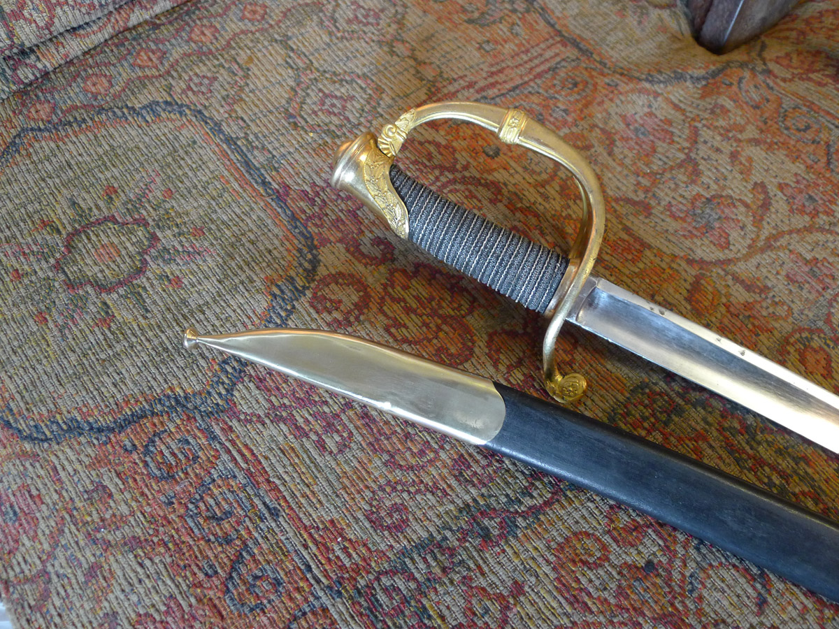

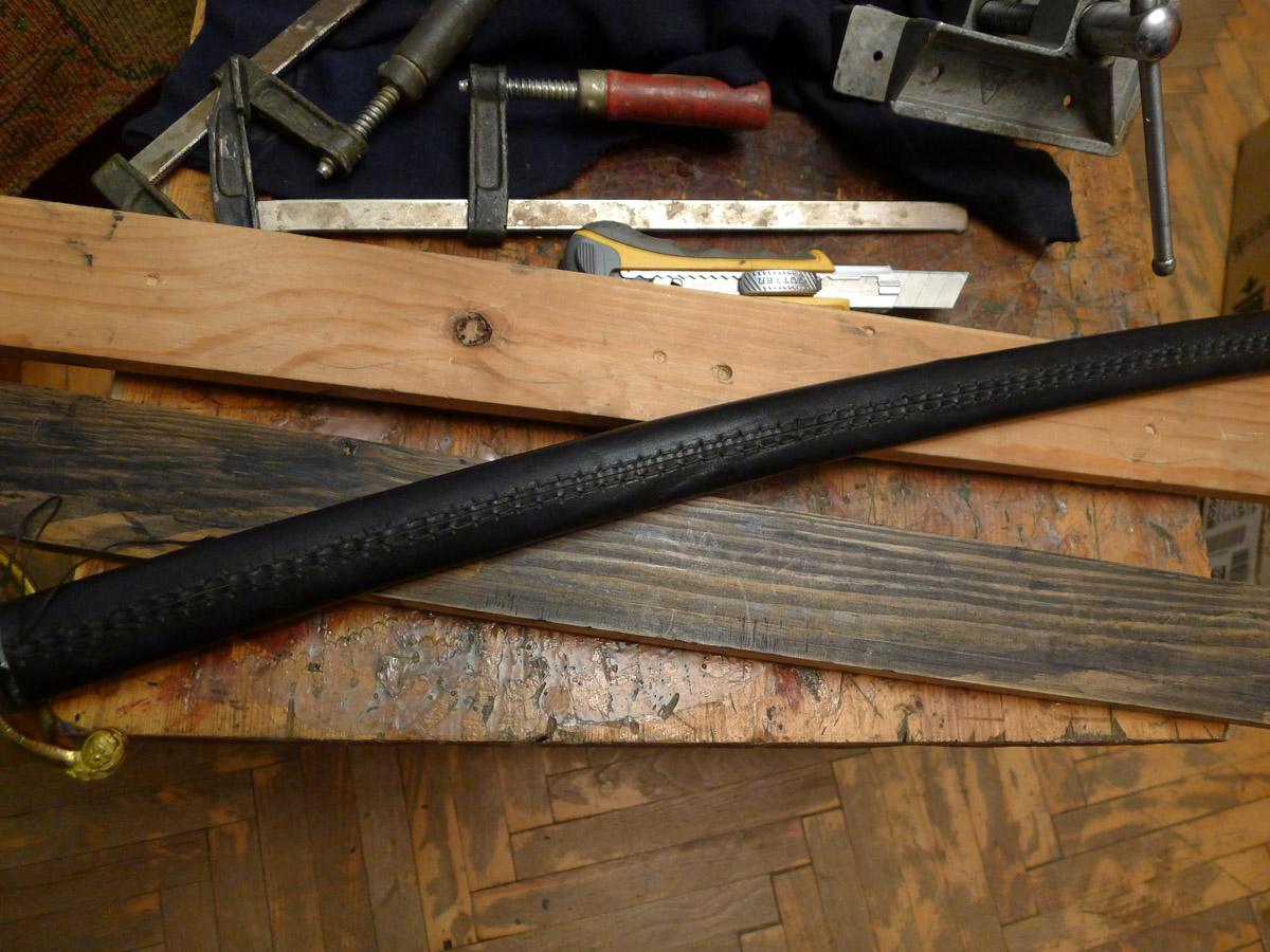

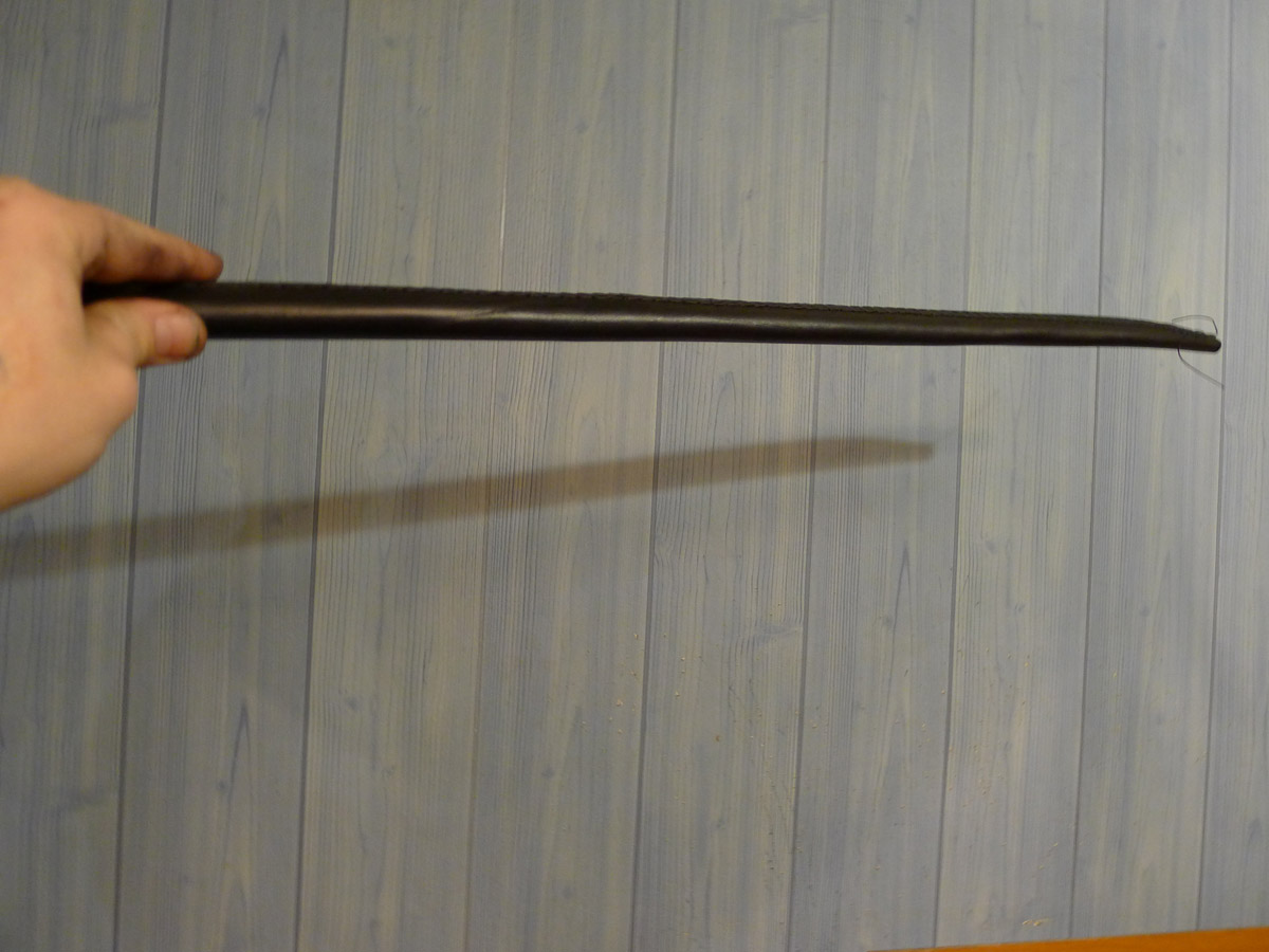

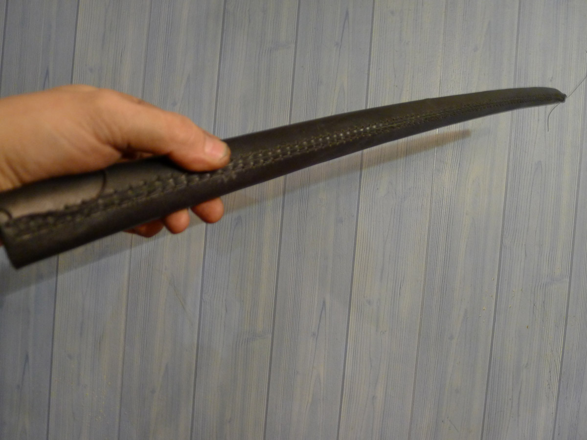

можно сказать замученные ножны, фурнитура из 2 мм латуни далась в этот раз очень тяжко, мало того что гнуть на коленке формы очень проблематично, да и серебрянный припой растекается по латуни с большим натягом, пришлось паять горелкой нагревая заготовки и лопаткой разгоняя серебро в швы.....но, вроде бы что то получилось. :roll:
P1010246.JPG [ 305.86 КБ | Просмотров: 16950 ]
P1010244.JPG [ 440.23 КБ | Просмотров: 16950 ]
P1010245.JPG [ 299.27 КБ | Просмотров: 16950 ]

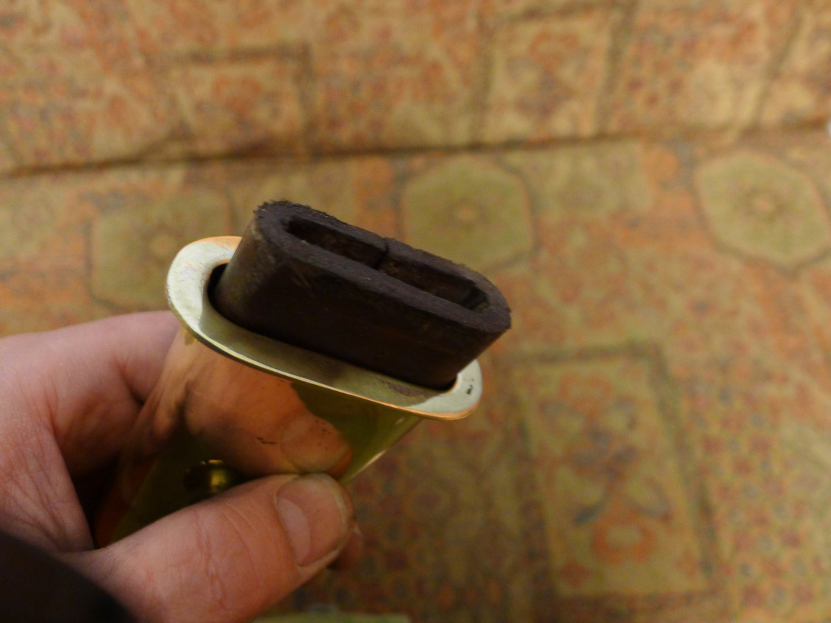

вставка есть?
 Заголовок сообщения: Re: ножны для сабли
СообщениеДобавлено: Ср янв 18, 2012 19:30
ответ на картинке.....нет там никаких вставок, кожа шитая встык.

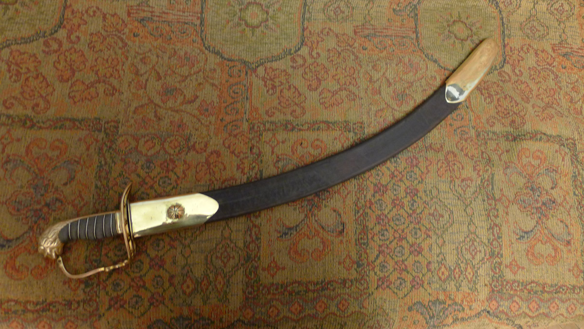

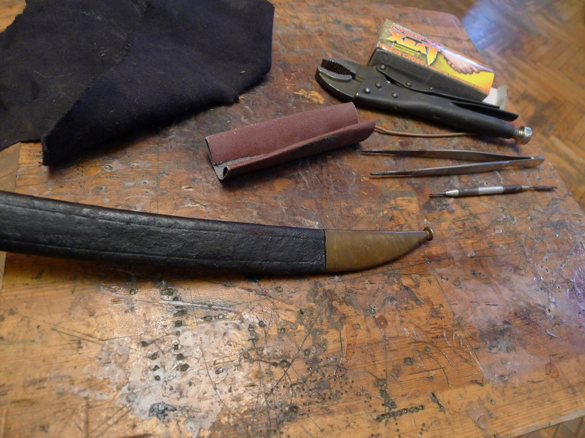

я относительно недавно взялся заниматься этим вопросом, и из того что было у меня в руках, а это оригиналы 18-19 века, все они были без каких либо вставок, чисто кожа, но неизвестно чем стабилизированная.
вот к примеру ножны с амеркосовской сабли 19 века, нет там ничего, да и сделано убогенько, но при всём при этом, ножны хрен согнёшь, и кожа всего 2мм толщиной. :roll:
P1010250.JPG [ 329.58 КБ | Просмотров: 16905 ]
P1010252.JPG [ 228.91 КБ | Просмотров: 16905 ]

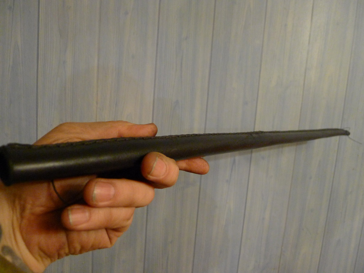

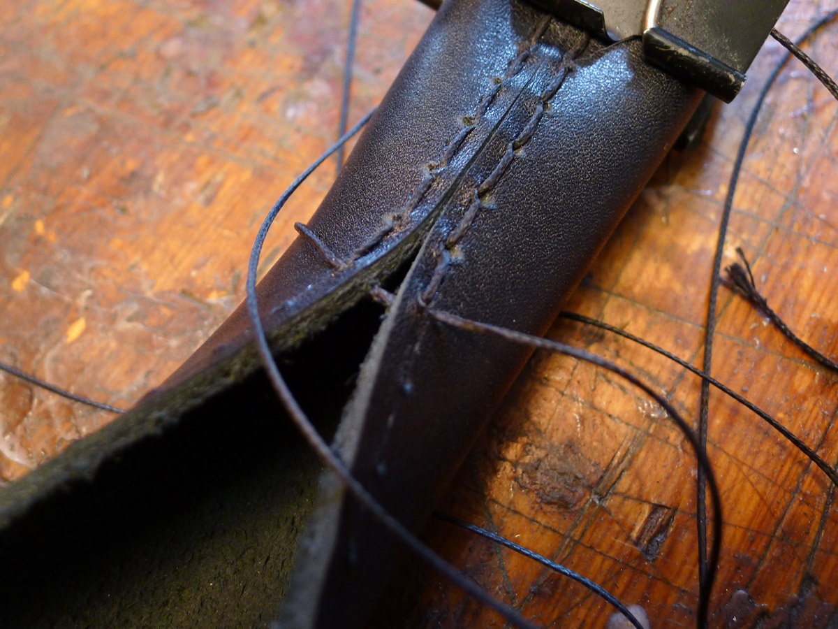

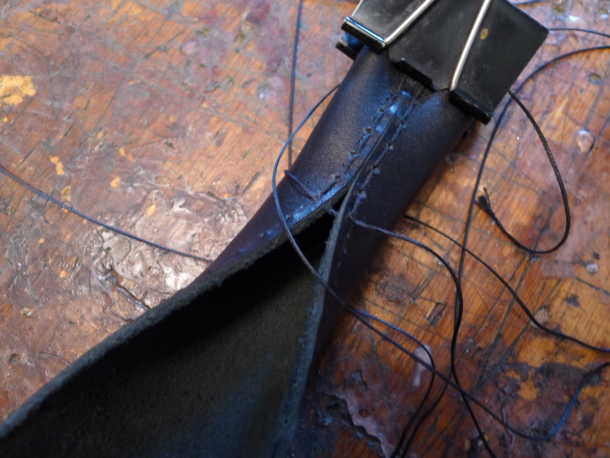

Если кому интересно, то это выглядит вот так....шов, шьётся в две иглы, восьмёркой в торец ножен, т.е. полотно клинка не соприкасается с нитками, стык шва ровный, без поднутрения, даже не стабилизированная кожа не гнётся под собственным весом, ну а после стабилизации, становится ещё жёсче и держит форму, для чего я её сушу в прессе.
P1010253.JPG [ 291.34 КБ | Просмотров: 16881 ]
P1010254.JPG [ 306.42 КБ | Просмотров: 16881 ]
P1010255.JPG [ 294.71 КБ | Просмотров: 16881 ]
P1010256.JPG [ 182.15 КБ | Просмотров: 16881 ]
P1010257.JPG [ 194.21 КБ | Просмотров: 16881 ]
P1010258.JPG [ 183.24 КБ | Просмотров: 16881 ]

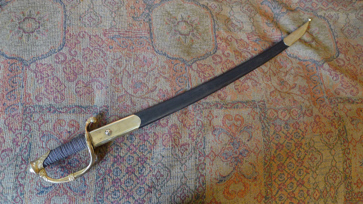

ну вот ещё одни ножны доделал....
Сабля шведская офицерская пехотная обр.1830г./1899гг
P1010290.JPG [ 556.99 КБ | Просмотров: 16763 ]
P1010291.JPG [ 554.27 КБ | Просмотров: 16763 ]
P1010292.JPG [ 437.42 КБ | Просмотров: 16763 ]
