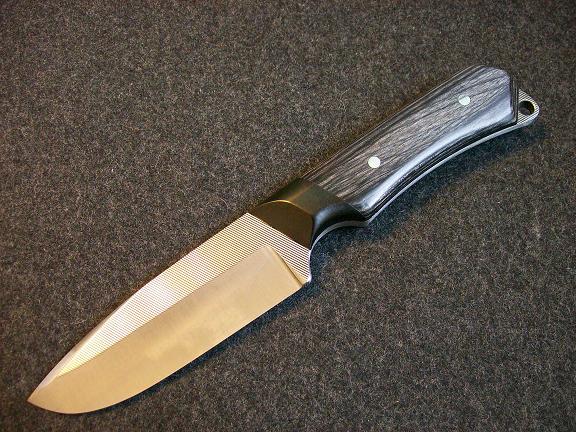

Жаль не нашёл ссылку на сайт этого мастера. Скину немного фотографий. Смею уверить, что все ножи рабочии, цены не детские и все раскупаются.
 Заголовок сообщения: Re: Для Letsgo ножи из напильников.
СообщениеДобавлено: Вс фев 12, 2012 1:26
Ещё немного.
Вложение 100_1930.jpg больше недоступно
100_2934.jpg [ 81.67 КБ | Просмотров: 16295 ]

Александр, такие изделия могут не прокатить. :wink:
Господин Летсгоу не любит пины, а на первых двух фотках они есть..., будьте аккуратней впредь в подборе материала. :mrgreen:

Это что тема меня потролить?
По поводу этих ножей, то вид не плохой, но им всяко надо покрытие антикор. делать.
А заточить напильник как он есть, без новой То, можно, но он рк не держит, остро заточенная кромка ссыпается быстро, им только хлеб резать и т.п.
Кстати ножи похоже Хо.

Я так понял, что Мастер вначале напильник отжигает, потом слесарит, а затем закаляет и отпускает, так?

А я напильники обвариваю, потом расковываю. Вот, что получается иногда
http://talks.guns.ru/forummessage/97/258184-13.html (247 пост)
http://talks.guns.ru/forummessage/5/921650.html
http://talks.guns.ru/forummessage/94/806915-2.html

Я вообще сделал и пользовался таким ножом с напильника некоторое время, поэтому и говорю.. заточку он не держит нормально, слишком хрупкий..острая рк быстро скалывается. А вообще они могут немного и отличаться по твердости в зависимости от стали. Но как правило сам напильник ломкий и рк соответственно будет себя вести.

Там говорится об отоженном и заново закаленном напильнике, я говорю о неотоженном, просто если взять как есть и выточить и пользовать.

Так никто с этим и не спорит. Напильник сделан, чтоб обрабатывать железо, возможно с поверхностной закалкой на большую твердость, а возможно и полностью закален. Он может быть устойчив только на больших углах резания ок. 60. А нож нам нужен, чтоб резать условно мягкие продукты, где угол 20-30, е-но при такой твердости 63-65 по Роквеллу и таких углах РК будет сыпаться. В этом нет ничего удивительного. Снизьте твердость, появится стойкость излому и сколу и т.д. В общем, как говорит у нас Сержант на ганзе - в школу, в поиск и в фак (FAQ). Извиняюсь это абревиатура "часто задаваемые вопросы" по английски.

Да я то как раз и спорю! :mrgreen: Был у меня лет 35-38 назад стилет из ромбического напильника. По форме наверное даже ближе к кортику, рукоять из капа берёзы ( первый кап в моей практике ). Не скрою, нож делался для человеченки ( Бог уберёг ), но колбасу и хлеб резал вполне прилично. Рез бумаги и бритьё предплечья в те времена были не актуальны. Пару раз приходилось резать дерево и верёвки. Консервы им я не открывал, РК под лупой не разглядывал,у меня тогда с головой всё в порядке было. Но по мимо меня ещё были и сейчас есть люди мастерившие ножи из некованых напильников. В этом то вся суть. Letsgo в топике Докаваси утверждает, что таким ножём ничего резать нельзя, я же оппонирую исходя из собственного опыта. Но везде добавляю, что луче отжечь и закалить на меньшую твёрдость. :mrgreen:

Да все правильно. Вам мог попасться напильник с ТВЧ обработкой поверхности, Вы ее содрали при выведении спусков, середина довольно мягкая, но этого хватало для того, чтоб колбаску порезать. А оппоненту мог наоборот попасться полностью закаленный, хрупкий и при выведеных спусках РК сыпалась. Но мы ведь собрались, чтоб научиться делать ножи из чего угодно :), а для этого нужно многое уметь и многому научиться. Поэтому, давайте быть терпимее друг к другу, помогать друг другу в нашей болезни и надеяться на лучшие человеческие качества -взаимопомощь и выручку.

Это вот Искандеру объясните, я ему говорю, что напильник как есть остро заточеную кромку держать не будет, ссыпается она быстро, он спорит. Только хлеб можно резать и т.п мягкое как и говорил.

Но и он говорит, что если его отпустить, то будет лучше. Вы оба правы по своему. И спорить тут особо нечего. Просто нужно учиться их готовить :)

Вот именно, что надо еще уметь ему грамотную То сделать после отжига, закалку, отпуск.
