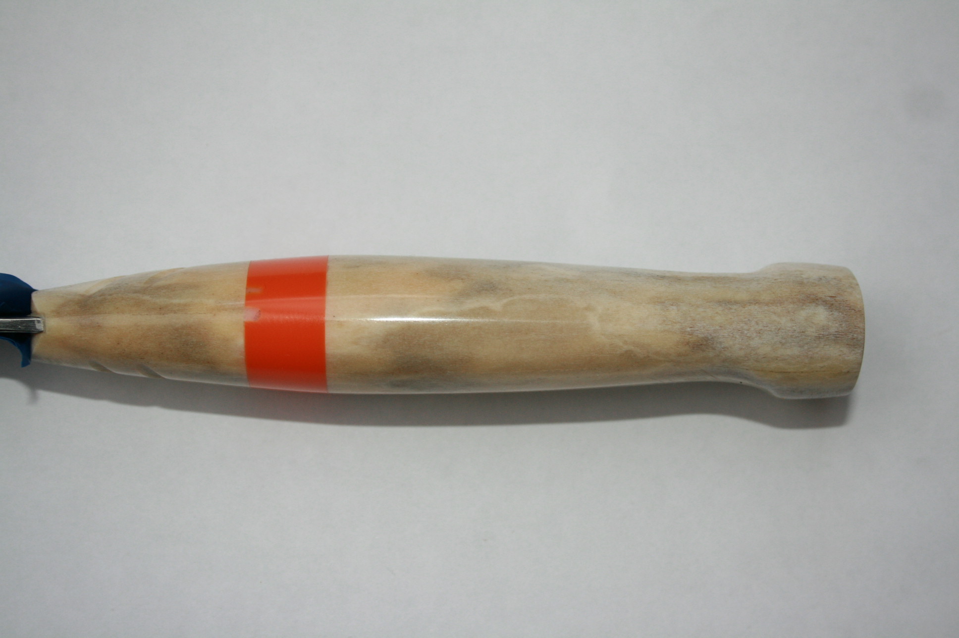

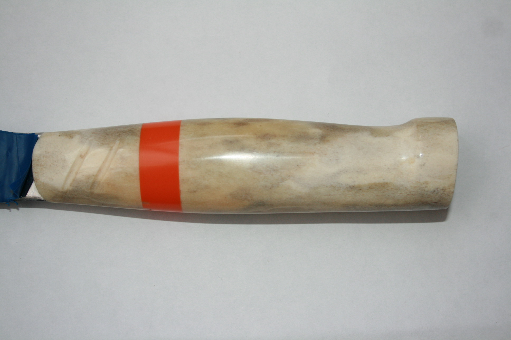

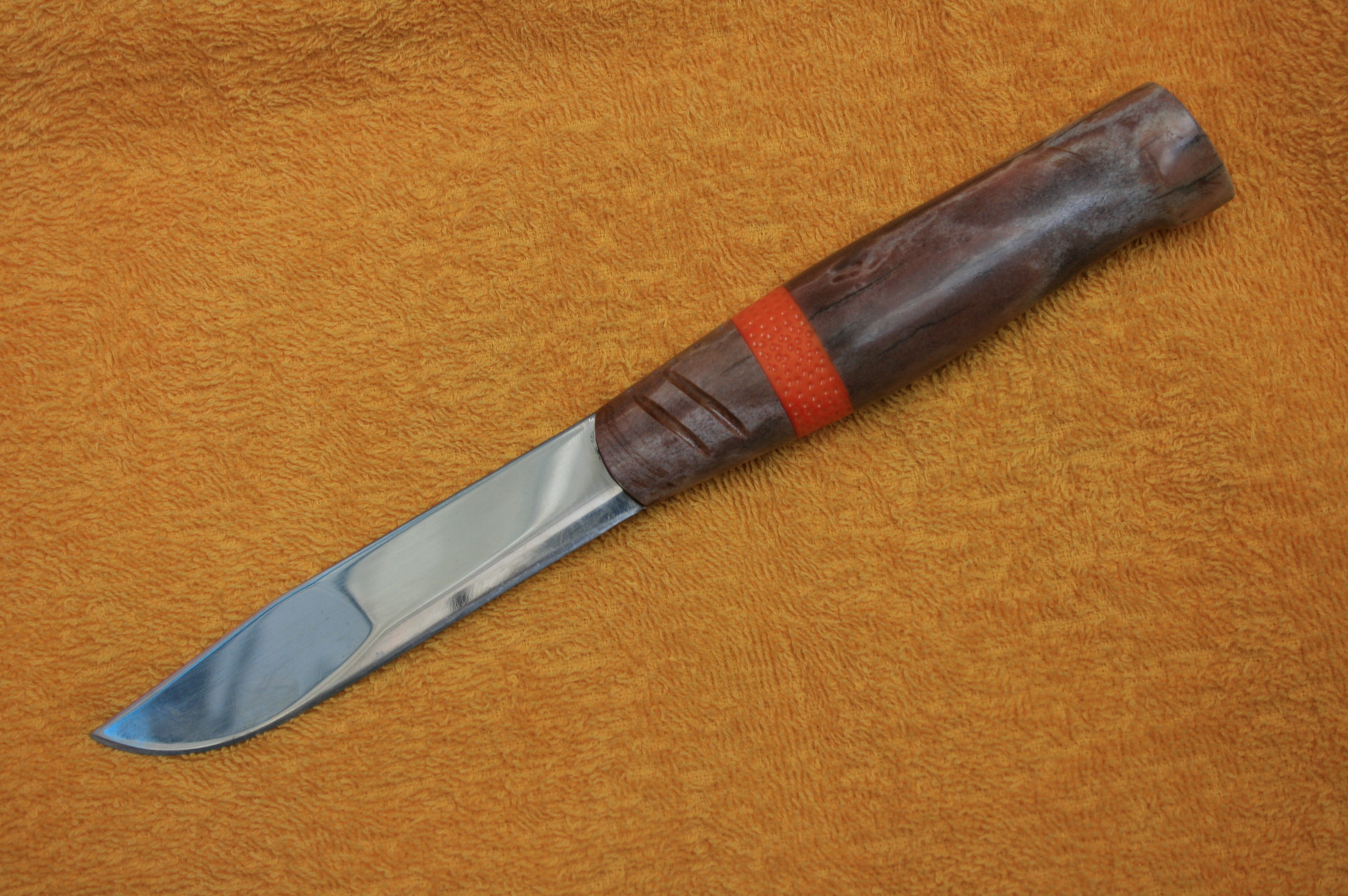

Клинок Мора 2000 завалялся где-то,рукоять рог лося,кориан-цвет Оранж,пропитка неводной морилкой Орех в течении 4-х часов уже отполированной рукояти на 1200 единиц нождачной бумагой.
Далле силиконовый шеллак и снова полировка на 1500 единиц.
Длина рукояти 130 мм,общая длина 250 мм.

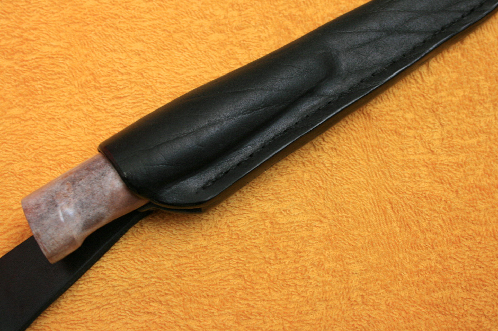

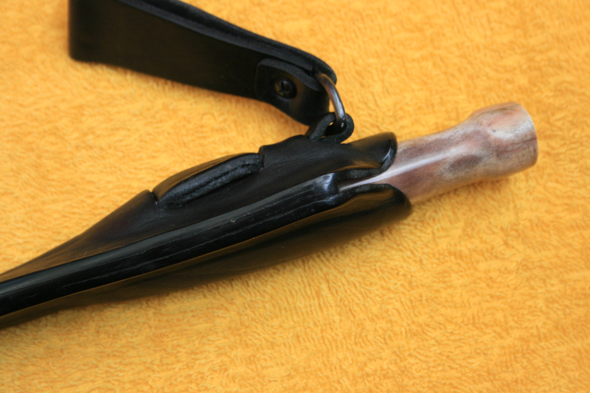

Ножны желатинированы- картонка,кожа КРС,снаружи ножны и устье ножен внутри обмазано воском Салтон.Ножны отполированы.
На рукояти имеется малость дятлинга и порезов для упора.

металла не хватает и вокруг кориана и у клинка , цвет тонированной кости нормально получился, каверны на проставки не в тему...одинокие они больно, прорези от противоскольжения, нужно было либо крестообразно делать, либо параллельно проставке, привязки косых линий не к чему нет.
ножны, впринципе нормальные, вот только заправленные концы как то недоделанно смотрятца, будто один ряд дырочек пропущен. :roll:
вид ножа с верху понравился, устье ножен тоже хорошо смотритца.
вспоминая "клык гламурный", это почти отличный комплект. :wink: 8)
