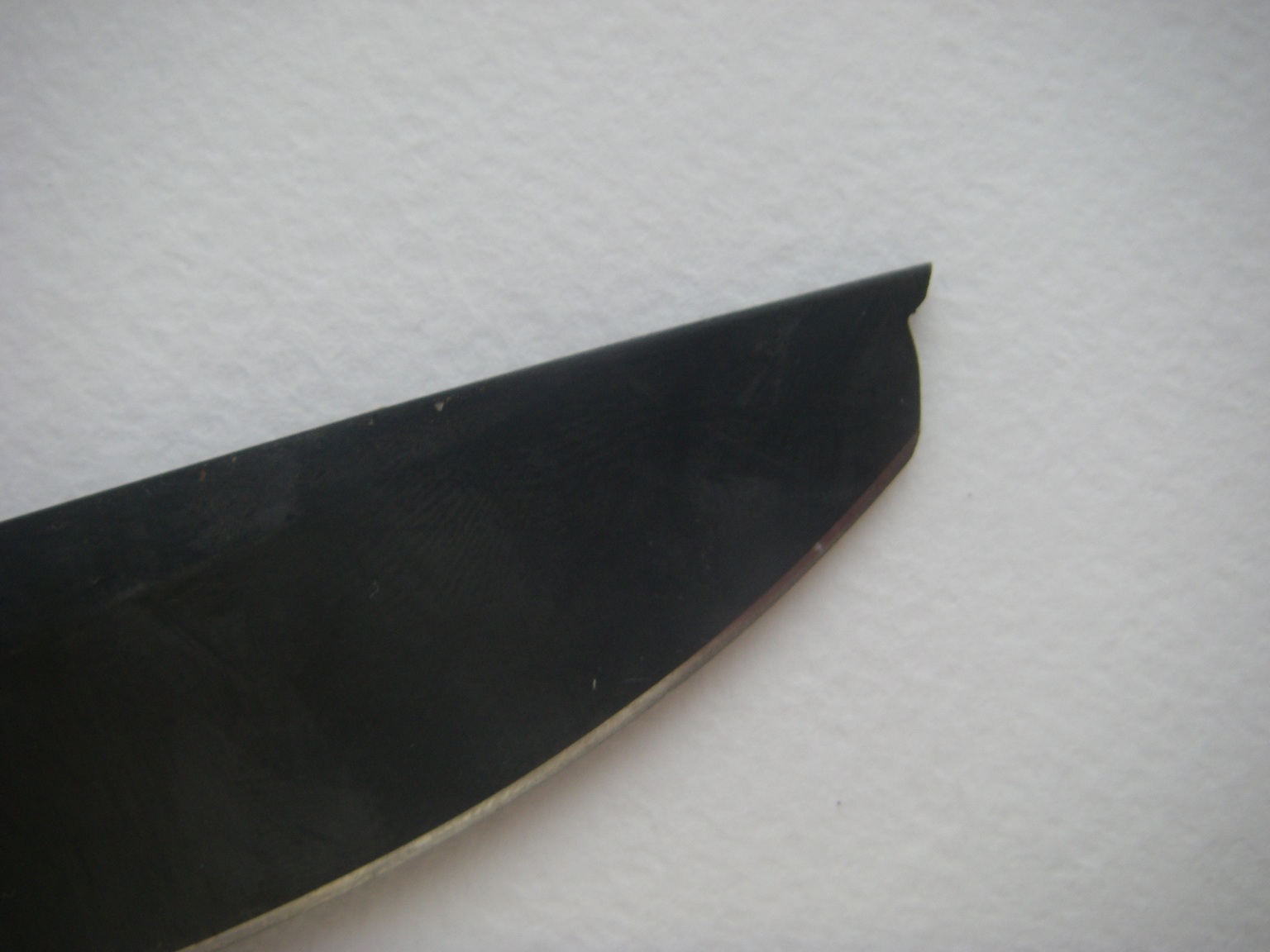

У ножа отломан кончик. Относительно много слесарной работы - требуется заново вывести острие и прилегающие спуски.

Посмотрел. Дело в том, что в моем случае длина скола наверное больше сантиметра. Там действительно требуется заново выводить острие и прилегающие спуски. Если бы отломалась половина ножа, работы было бы не на много больше. :)

Длина скола не так важна как глубина. Думаю, фото коллегам поможет соориентироваться :)

Попробую на выходных сделать фотографии, хотя я очень плохой фотограф.
Скол там от обуха до лезвия, то есть довольно большая часть острия откололась.

У этого ножа был изначальный дефект - трещина. По этой трещине и прошел скол, когда я колол лучинки на даче для растопки печки, ударяя поленцем по ножу.
Других трещин там нет. Поэтому я думаю, если заново вывести на этом ноже острие и прилегающие спуски, проблем больше не будет. Это рабочий нож, поэтому никакой особой эстетики от него не требуется, лишь бы не было откровенных уродств. По этой же причине я не смогу предложить большую сумму за ремонт этого ножа. Действительно, проще выкинуть или пользоваться как есть, нежели платить за ремонт большую сумму.

СообщениеДобавлено: Сб фев 11, 2012 17:56
Вот обещанные фотографии.
IMGP0003.JPG [ 291.1 КБ | Просмотров: 14752 ]
IMGP0005.JPG [ 277.88 КБ | Просмотров: 14752 ]
IMGP0007.JPG [ 290.31 КБ | Просмотров: 14752 ]
IMGP0010.JPG [ 230.74 КБ | Просмотров: 14752 ]
IMGP0013.JPG [ 282.5 КБ | Просмотров: 14752 ]
IMGP0014.JPG [ 278.34 КБ | Просмотров: 14752 ]
IMGP0015.JPG [ 240.83 КБ | Просмотров: 14752 ]
IMGP0016.JPG [ 280.67 КБ | Просмотров: 14752 ]

Кажется перекал. Рекомендую послать эти фото производителю, что он скажет.. похорошему надо заменить весь нож. Имхо.
 Заголовок сообщения: Re: Требуется ремонт ножа
СообщениеДобавлено: Вс фев 12, 2012 12:26
Тут надо точить в двух направлениях. Со стороны обуха, увеличивая уклон от обуха к РК и немного со стороны РК. Лично я прошёлся бы только сверху и вывел носик покруче и более скруглёный. Если же для ТС принципиально важно иметь у ножа острый носик, то снимать придётся больше, что укоротит длины ножа и увеличит стоимость работы. ИМХО. Как вариант переточить на обратный танто как на фото.

типа того? так это на 10-15 минут работы.
IMGP0003.JPG [ 185.46 КБ | Просмотров: 14690 ]
IMGP0007.JPG [ 218.34 КБ | Просмотров: 14690 ]
Точно! Внешний вид особо не пострадает и функциональность на высоте.

Вариант со стачиванием верхней части мне не нравится.
Тогда передняя часть ножа станет совсем тонкой и излишне "нежной".
Повторяю. Надо сохранить прямой обух, заново вывести острие и прилегающие спуски.
