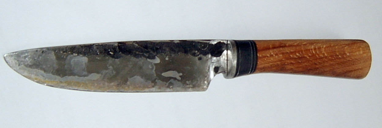

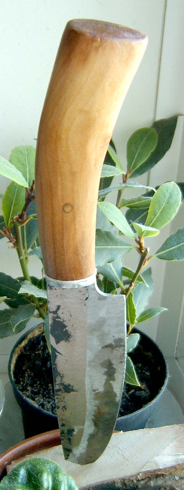

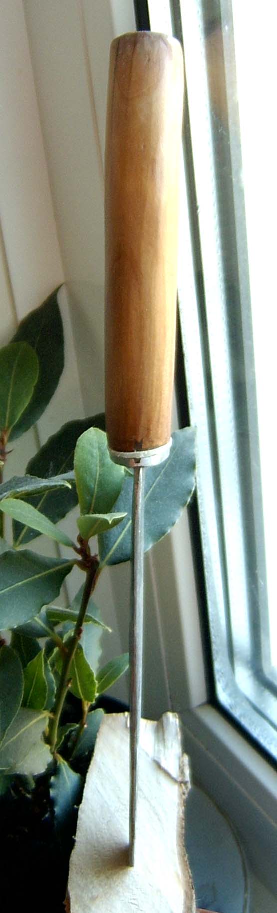

Добавлю сюда. Поскольку вроде как одно и то же. Второй экспериментальный, но закален (Первый без закалки). Твердость переменная от носка (меньше, 57-59) к пятке - 61-62. Ножовочное полотно скользит. Но на РК пока еще много выходит нержа от электрода, выточится - думаю твердость должна повысится. Остроту держит еще лучше, чем первый (волосы с тихим шелестом, бумагу тоже). Как обычно - гвоздь строгает. Пойдет на кухню. Впечатления потом добавлю.
ТТХи - лезвие 142х33х2.8 у больстера, и около 3.8 в середине обуха. Эдакая каплевидность наметилась (как всегда, так получилось :)) Спуски от 2/3 в 0.3-0.4. Ручка - 120, пальма от трапика, кость, эбонит, кожа и бронзовыее прокладки, всадной монтаж, эпоксидка. Олифа на три дня.

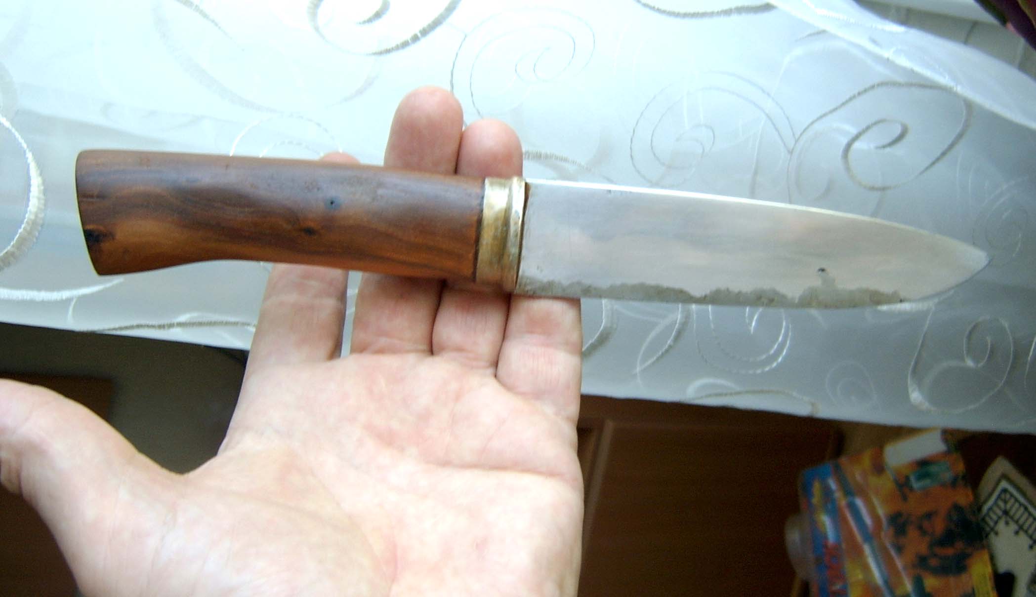

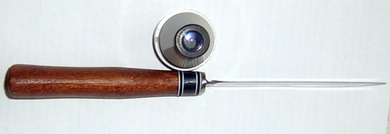

Говорю сам себе -"Почему нет ножа из CPM S30V. У всех есть, а у меня нет". Вот, что получилось. ТТХи клин 115х25х2.5, ручка 115 тоже, больстер - нержа, карточка, кожа, эбонит, пальма. Трое суток в олифе. Пойдет на кухню.

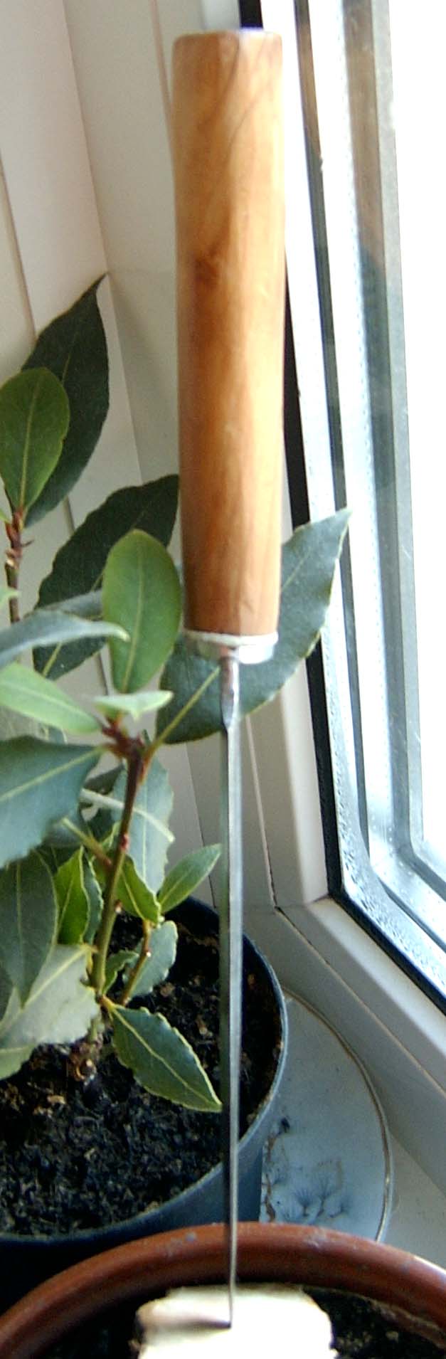

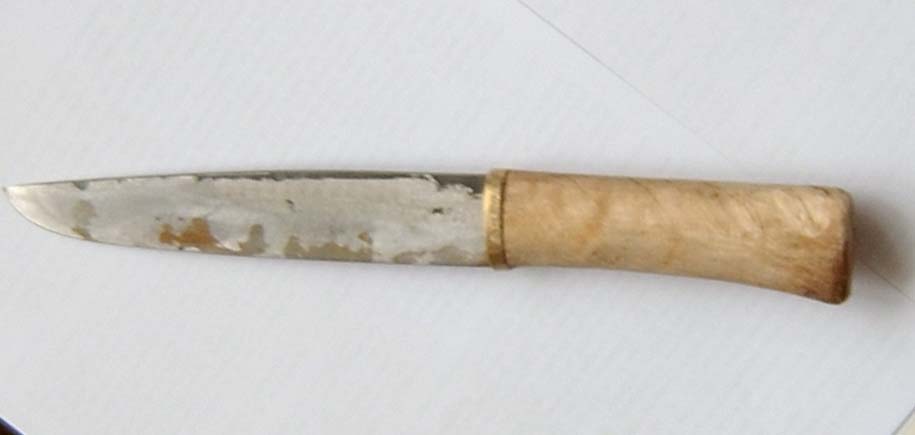

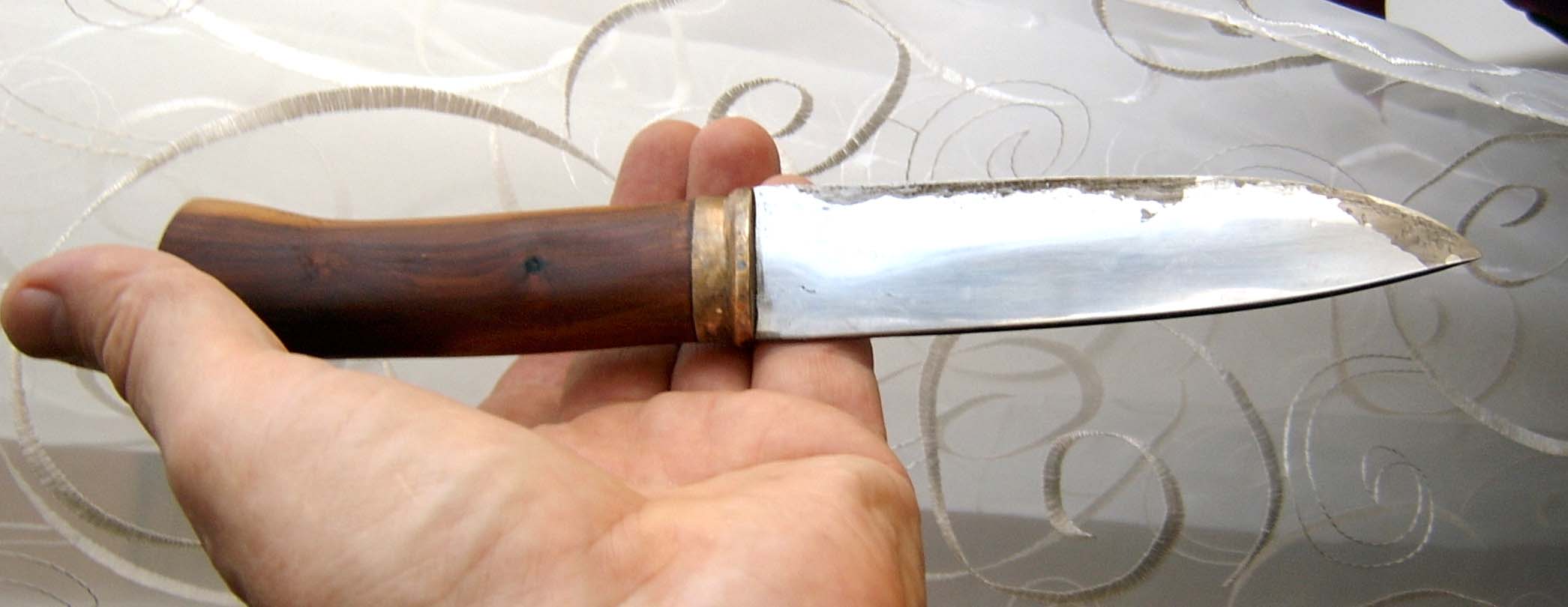

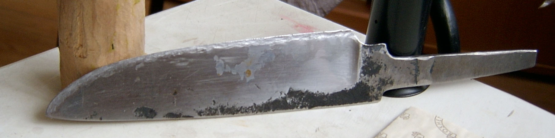

Продолжение электродной темы, ну и попутно, так размышления насчет реза. Если помните в предпоследнем посте было про железки обваренные несколькими электродами. В этот раз я просто взял кусок электрода, отбил замазку и приварил его к куску рессоры нержавейкой, потом обварил чугуниевым, а потом опять нержавейкой. Расковал все это дело, закалил. А оказалось они не закаливаются. Мягкие получились. т.е. при обварке - твердость около 57-59, да еще с закалкой под 60 (может быть), а просто приваренный кусок - 45-50, может больше, но не намного, от гвоздя заминается. Ну коль мягкий, отбивка (наклеп) по типу косы. И опять прихожу к старому выводу. Наклепаный нож (мягкий, тонкая РК) для мягких продуктов - рез просто песня. Твердые, гвоздь строгают, но рез мыльноват (или РК толстая). Тут в нижнем фото 9ХС или ХВГ гвозди строгает, рисунок какой-то проявился, а режет не так. Ну буду гонять дальше. Кухня покажет.
Да, на электродных, начинает появляться фиолетовая пленка, причем при протравливании исчезает, а потом появляется снова.
ЗЫ 20.05.2012. Не дает мне покоя наклеп при резе. Вот наклепал по типу косы средний клиночек. Рез обалденный, лучок, морковочку, косточки лимонные на ура, т.е. очень и очень, и сравним с наклепанным моим японцем. Чем режет? Заусенцем. попробовал сфотографировать. Фото обыкновенным ф-ом, через обыкновенную часовую лупу.
т.е. режет тем же, чем и листочек осоки
ЗЫЫ 24.05.2012 А вот такой получился ножичек. Супруге понравился

Идея была инспирирована небезизвестным в наших кругах ножелюбом по имени МАК.
http://rusknife.com/index.php/topic/946 ... ntry187011
И вот она получила продолжение в виде изделия. Ламинат, обкладки - нержа, середина - зуб ковша эксковатора (130Г, может 110). Не калился, лезвие оттянуто нахолодную, по типу косы. Режет вкусно. ТТХи - лезвие 134х30х3 мм, ручка - 114, яблоня с куском водопроводной муфты. Красивым я его сделать не стремился, да и не умею наверное, пойдет на кухню.
rSV400001.jpg [ 120.58 КБ | Просмотров: 20914 ]
rSV400003.jpg [ 92.41 КБ | Просмотров: 20914 ]
anatoly

Электродная тема меня не отпускает, да тут еще В.В. Кузнецов соревнования затеял. Нож поедет к нему. РК - просто кусок наплавочного электрода, без закалки, поскольку не калится, оттянут на холодную, по типу косы. 115х27х3.2 мм. Ручка 112 мм, ножка от стула, кориан (подарен Виленычем), олифа.
rSV400002.jpg [ 27.27 КБ | Просмотров: 20813 ]
rSV400001.jpg [ 26.24 КБ | Просмотров: 20813 ]
Робкие первые пробы получения дамасска из электродов. Попытка пустить волну по кромке Ножик назвал "окунь". Ножик поедет к В.Кузнецову тоже. На очереди крученка из электродов и тоже убудет на тесты.
