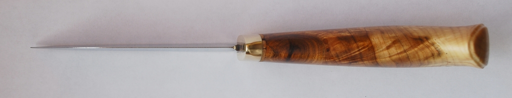

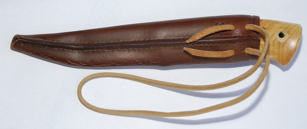

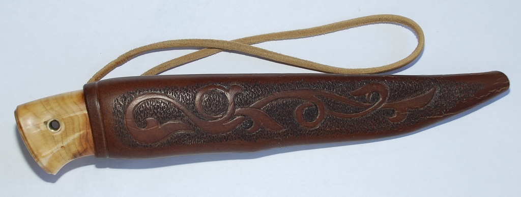

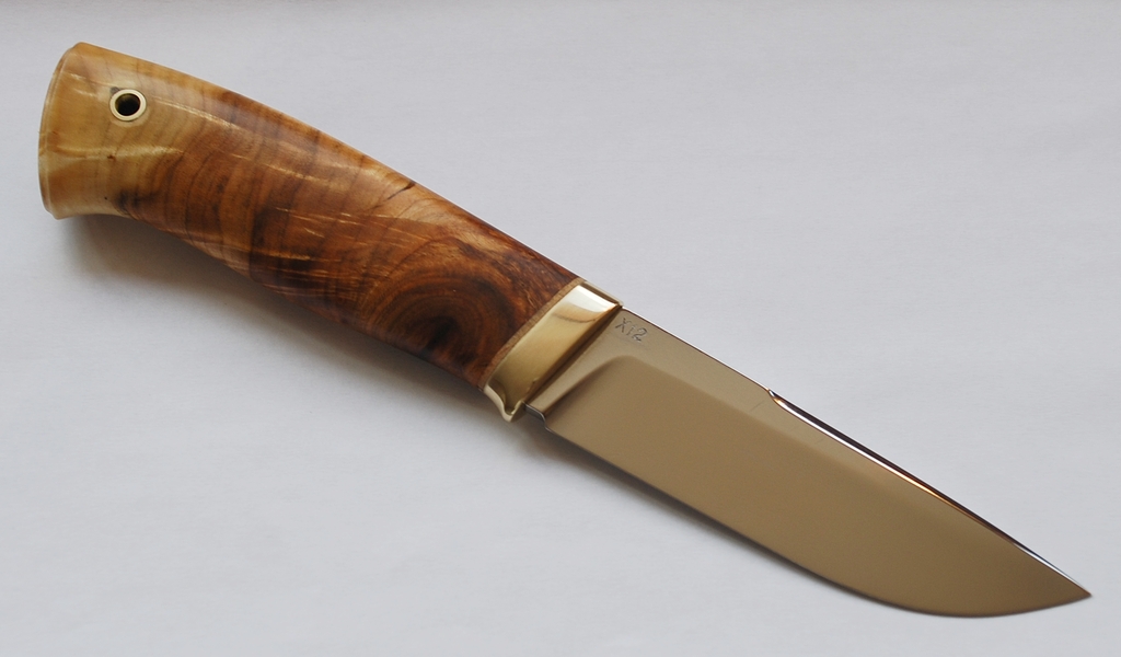

Смастерил себе небольшенький ножичек, по грибы-ягоды-рыбку-шашлычёк.
Клинок: Кованая Х12, 104мм по обуху х 30 х 4,5, спуски слегка вогнутые, 58-60 HRc.
Рукоять: 126мм, бронза, береста, вяз нетонированый, пропитка - льняная олифа.
Ножны финские шил первый раз, так что сильно не пинайте...

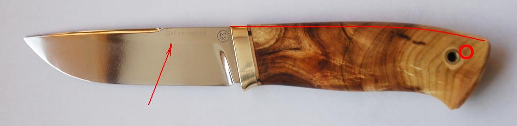

Выглядит неплохо.Материалы весёленькие, вид сверху понравился.
Теперь о плохом. :)
Рукоять немного вздёрнута вверх, спинку немного бы подшлифовать, темлячное отверстие не на месте, нарисовал как нужно было, и ещё ...грани спусков зализаны, это очень портит впечатление от клинка.

Рукоять немного вздёрнута вверх, спинку немного бы подшлифовать...
На самом деле на изделии всё параллельно, видимо просто на фото так смотрится.
... темлячное отверстие не на месте...
На месте. И не спорьте, на данном конкретном изделии его место там, где я его сделал. ;)
... грани спусков зализаны, это очень портит впечатление от клинка.
Согласен, впечатление портит, зато изготовление упрощает, а ещё не влияет на рабочие свойства, мне с ним в поле идти, а не на выставку... ;)

Ну, главное что бы нож хозяина радовал. :)
Согласен, а за критику всё равно СПАСИБО.

Классный нож.
Все отлично.
По поводу спинки согласен с alex-wolff , но все это нюансы, общей картины не портит.
Не увидел одежки, али вы его в лес просто в кармане понесете?
Interceptor
 Заголовок сообщения: Re: Простенький, Х12 с вязом
СообщениеДобавлено: Чт июн 21, 2012 10:27
Одёжка в процессе, попозже выложу.
