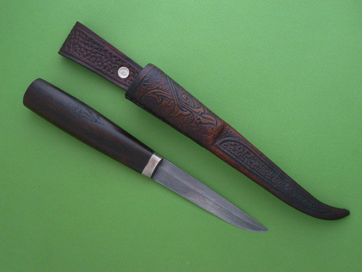

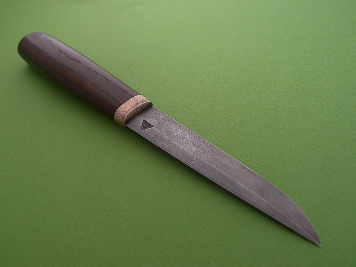

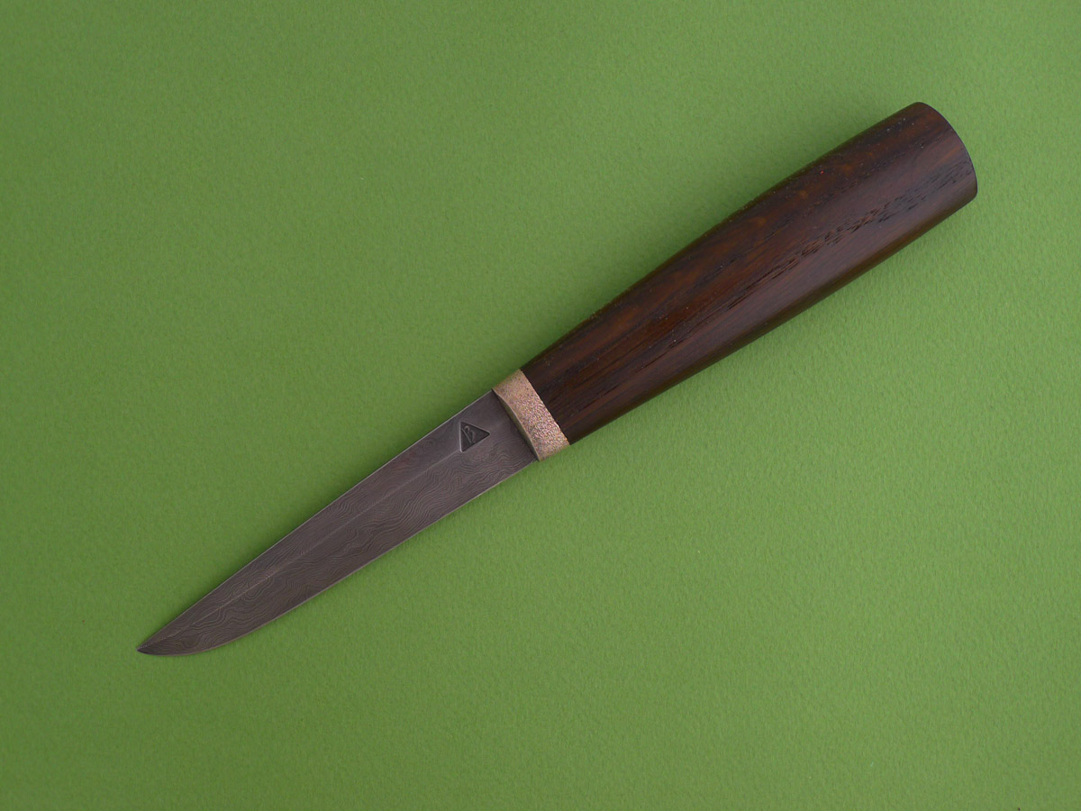

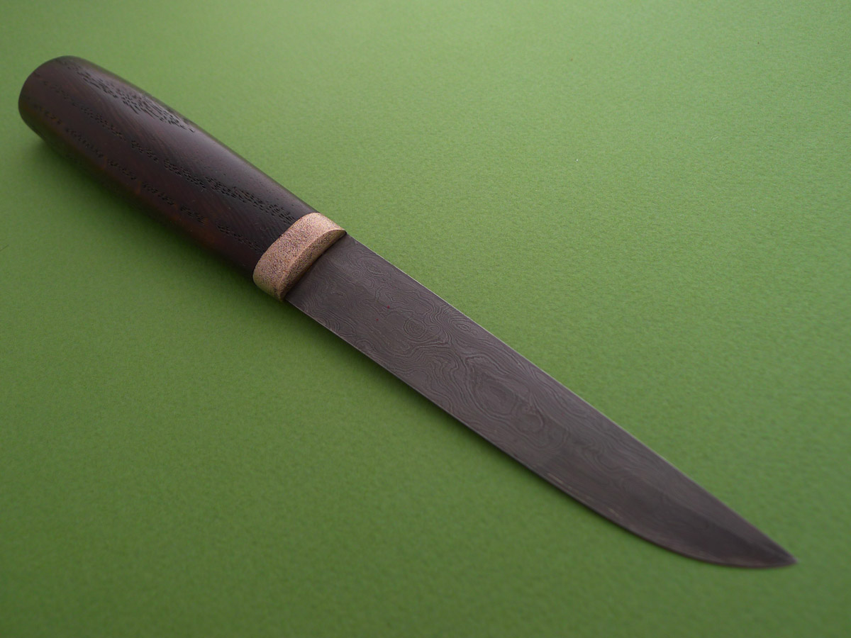

ТТХ
Дамаск, Вадима Мантуленко, слесарка моя, ромб.
95х19х3мм
рукоять-морёный дуб лохматых годов, больстер мельхиор
монтаж всадной на суперхват, пропитано льняной олифой, финиш шеллак.
длина рукояти-115мм

Клинок от жиганского ножа ? Вполне должен быть удобен.

С дамаском надо учится работать,клин очень плохо обработан.

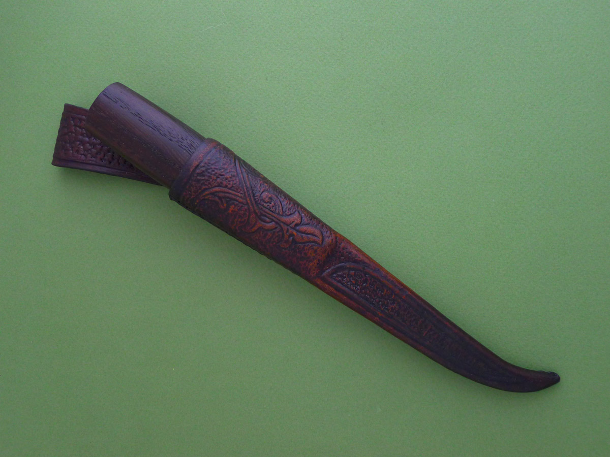

ножны.

Красиво, качественно, понравился, хоть и не в моём формате.

Читал тему сверху вниз. Фото смотрел тоже сверху вниз. Без ножен нож показался скучным. Единственное что могло его оправдать - это отличный рез или феноменальная износостойкость клинка. Потом увидил фото ножа с ножнами и всё встало на свои места. Вот с ножнами нож смотрится. Самое то.

не понравился. видимо -
извини, Саша - не понимаю таких ножикоф.

О! Деды с Бамбрами всякими мерещатся :mrgreen: По ножику-ножны хороши,нож,возможно,тоже. Но дамаск плохо протравлен,совершенно не контрастно и красоты не видно. Углеродистый дамаск лучше в азотке проявляется,а не в ХЖ :D

По теме - ничего такой пыряльничек получился, и выше правильно подметили: мне вот тоже поначалу показалось что что нож ассиметричен и рукоять слишком велика по отношению к клинку.
А показались ножны и всё сразу встало на свои места.
