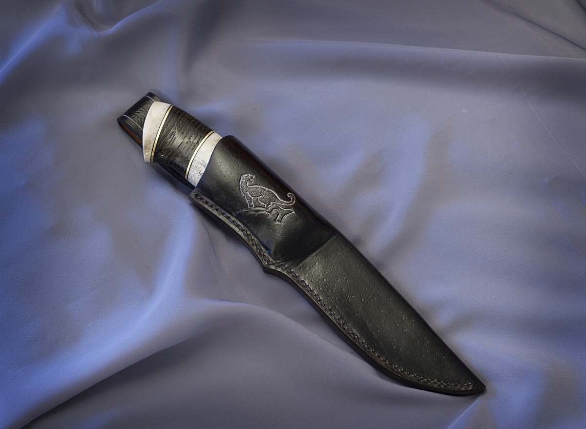

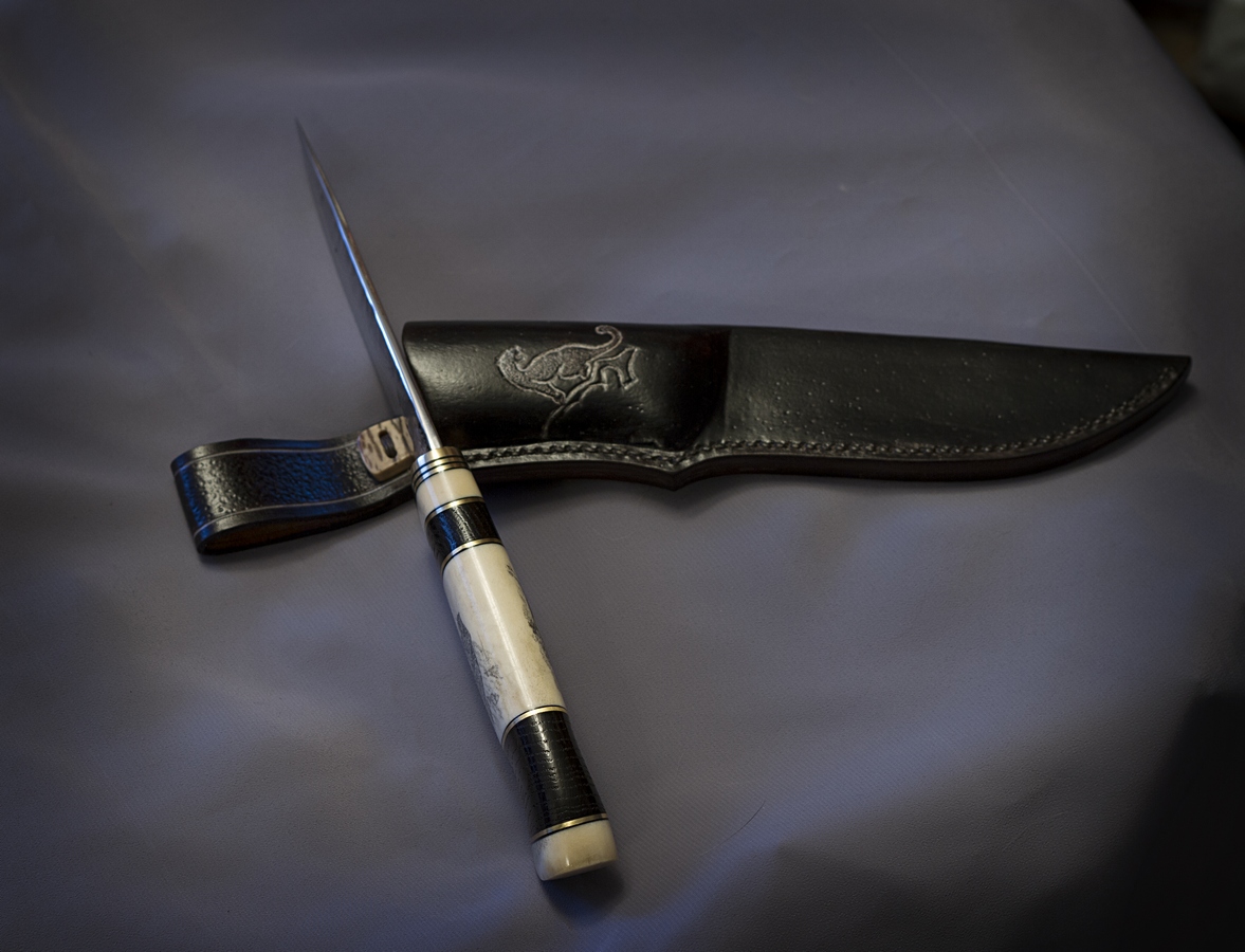

Добрый день !!!
Сделал ещё один нож на заказ.
Клинок у меня лежал года два,всё руки не доходили.
Общая длина 255мм.
Клинок 95х18 кованая 135 * 32 * 4мм.
Бронза,рог лося,морёный дуб,скримшоу,пин от Алексея Советника.Монтаж сквозной на стяжку,Суперхват.Финиш тиковое масло,шеллак.Ножны чепрак.

Уже видел на ганзе, нож понравился.
Вопрос, кошка на ножнах, контур чем то прокрашен, или это эффект фотографии?
U-Ka
 Заголовок сообщения: Re: "Ирбис"
СообщениеДобавлено: Вт июл 17, 2012 23:33
Тиснение,а потом затёр белой акриловой краской.

В общем и целом всё понравилось, но... ИМХО такой рукояти нужен полированный клинок с чёткими гранями, без следов ковки; кованное тело клинка и полированные спуски вместе не смотрятся; рекурва клинка к такой рукояти не подходит; такому брутальному клинку фаски на обухе не к чему; рукояти блеска не хватает; ножнам блеска не хватает; на подвесе ножен, со стороны рукояти какая-то финтифлюшка приделана - лишняя, рукоять будет царапать, но... это всё мелочи. В общем и целом всё понравилось.

Не совсем понятна нарезка проставок в первой трети рукоятки.Рукоять смотрелась бы более органично если бы углы деления на сигменты были бы примерно одинаковы.Про лезвие согласен с Дмитрием Колотовым.Вы уверенны что лезвие кованное?
Может и лучше смотрелась бы ,не хотелось на этом ноже соблюдать строго симметрию. Клинок покупной ,если бы сам отковал ,сказал бы точно.И рукоять я делал именно под этот клинок.Ну а уж получилось или нет вам видней.

Получилось. Мне понравилось. И кованина и поперечный срез деревяхи на рукояти... Всё по делу. Ну... Может под больстером одну проставку металлическую не ставил бы... Но то такэ...

ИМХО, смотрелось бы не более органично, а более ПРИВЫЧНО. А это не значит, что лучше. У народа сильны стереотипы, "шаг влево, шаг вправо" это уже фигня, это не по канонам жанра, смотрится неорганично... А то, что ножей с одинаковыми углами деления на сегменты миллионы, а вот такой - единственный, это всем побоку. Теперь начинаю понимать, почему эксклюзивные штучные изделия не пользуются спросом. Народ по привычке живёт...
А нож сам посебе замечателен! Впрочем, Юрий знает, я на другом ресурсе ему всё про него сказал.
