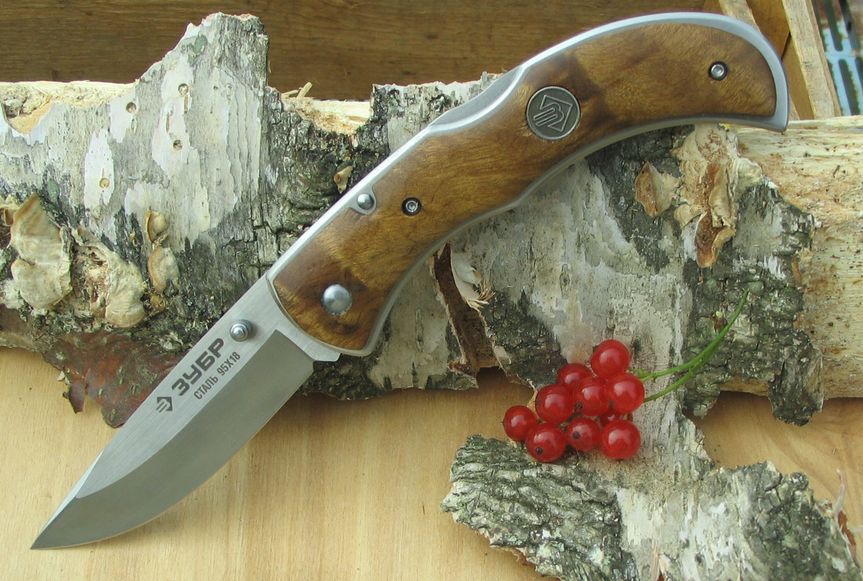

История началась с того, что коллега на работе рассказал о покупке хорошего рабочего ножа с от компании “Зубр”. Полез я в Интернет и вычитал о том, что строительная фирма “Зубр”, производящая молотки лопаты и пилы, выпустила в продажу серию складных ножей. Заинтересовавшись я приобрел складник “Зубр Премиум НОРМАНН”.
Выбирая в магазине экземпляр я заметил неравномерность толщины декоративных накладок у одного ножа и трещину в районе “медальки” у другого.
Ножик тяжелый. Плашки стальные. Декоративные накладки выполнены из карельской березы. Замок – “бэк-лок”. Люфтов никаких не обнаружил. Спуски от середины клинка вогнутые. Логотип производителя ажин в трех местах. Для тех “кто в танке” крупная надпись “сталь” и марка 95х18.

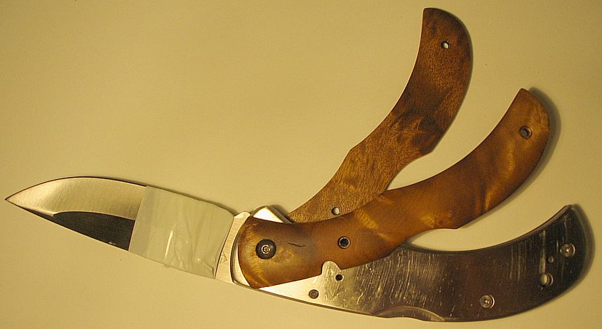

Зуд любопытства заставил очумелые ручки взяться за отвертку. Приложив к ней лом и какую-то матерь я смог открутить винтики на декоративных плашках. И не более! Как ни бился, но ни осевой винт, ни крепление плашек раскрутить не смог. Взглянуть на шайбы и остальные внутренности не представилось возможным. Тогда я промазал деревянные накладки льняным маслом и шеллаком.

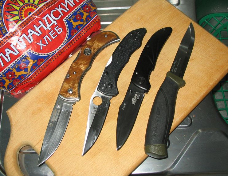

Так получилось, что к этому китайскому зверю у меня нашлись два его двоюродных брата: "Stealth" и “ Benchmade Pika II”.

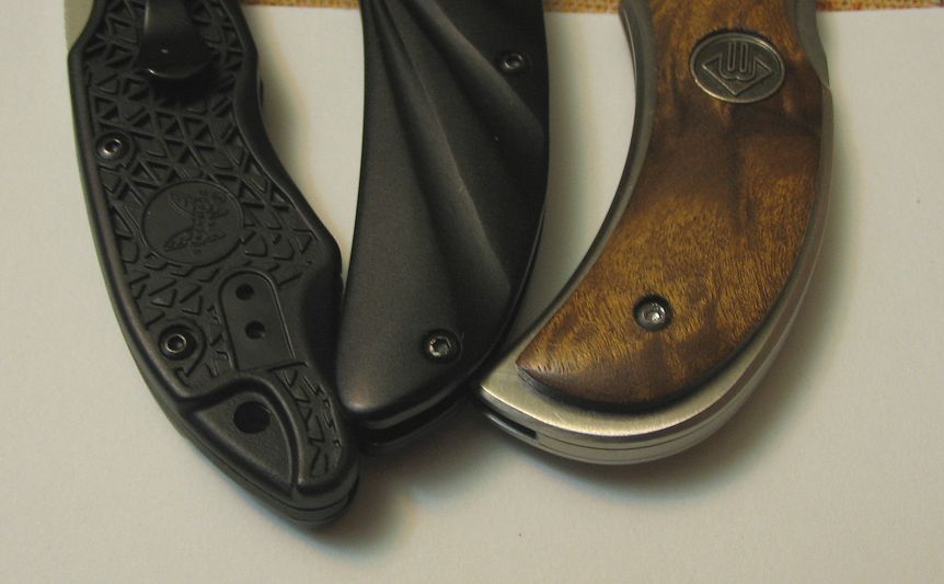

Характерное “родимое пятно” - поганенькие торцевые винты указывают на общее место изготовления “родственников”.
z-06.jpg [ 55.06 КБ | Просмотров: 19550 ]
Эти ножи имеют примерно одинаковую длину, толщину и схожие спуски.
К этой троице ножей я решил для “масштаба” пристегнуть и Mora®knife Companion.
Все ножи были заточены одинаково остро на угол 20˚и легко кромсали бумагу.

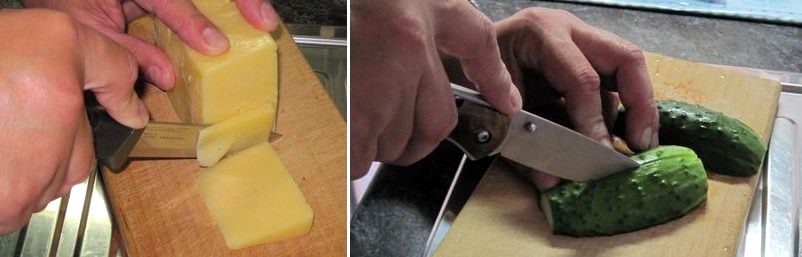

Первым делом я натравил ножи на продукты. Твердокопченую колбасу и хлеб складники резали одинаково хорошо. Шведский фикс естественно не отставал от них. “Стэлс” лучше всего рассекал помидоры, буквально проваливаясь в них. “Зубр” взял первенство на огурцах. “Пика” заняла твердое второе место. Шведская Mora огурцы от середины реза раскалывала. Но она лучше всех резала сур, в котором складники всё-таки вязли.

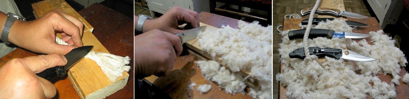

За неимением хитрого каната была взята простая веревка. В следующий раз надо хоть синтетическую чтоль взять, а то рэзал и рэзал четырьмя ножами пока не занемели пальцы.
Китайский “Зубр” веревку резал уверенно, но результат всеж был предвиден:
1-но движение2 движения3 движения4 движения
"Stealth"до 15 отрезовдо 25 отрезовдо 55 отрезовдо 75 отрезов
"Benchmade Pika II"до 25 отрезовдо 60 отрезовдо 90 отрезовдо 120 отрезов
"Зубр Норманн"до 45 отрезовдо 60 отрезовдо 85 отрезовдо 125 отрезов
"Mora Companion"до 90 отрезовдо 140 отрезовдо 170 отрезовдо 190 отрезов
Стабильное шведское качество одержало победу.
