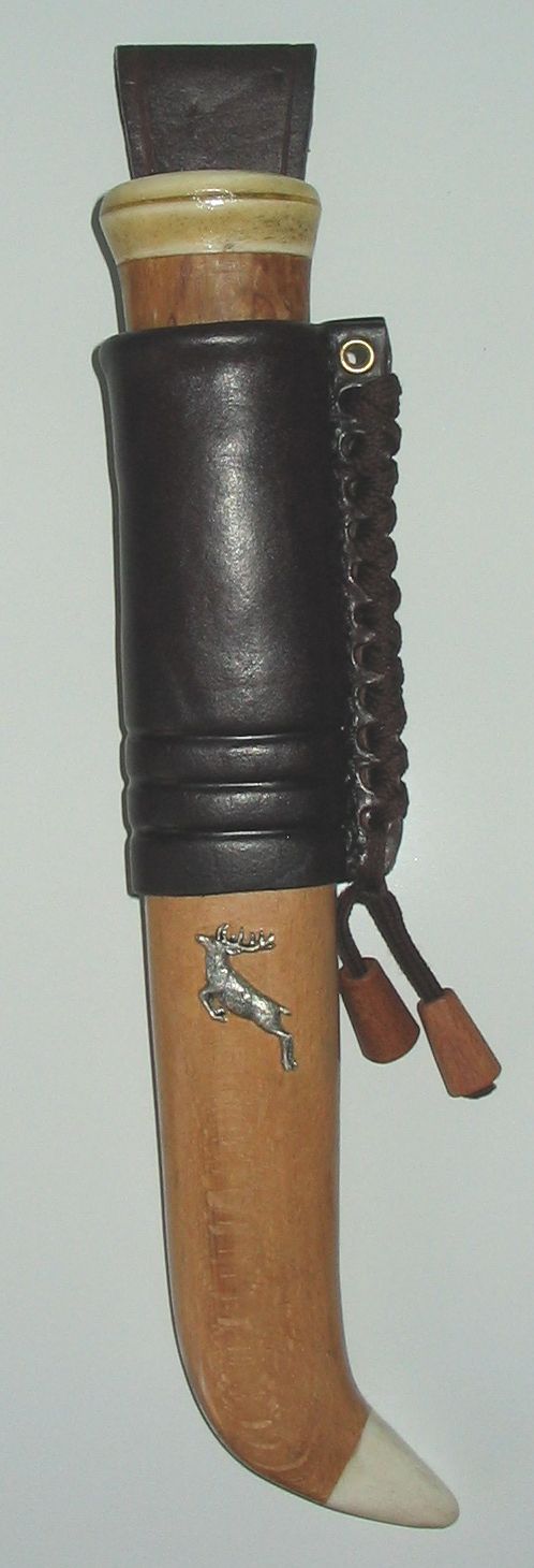

Когда-то давно я делал ножик. Чуть ли не самый первый... Потом переделывал его.
Нож получился еще туда-сюда. Типа лапландского. А вот ножны оказались непохожи ни на что.
Изображение Изображение
Меч какой-то римский получился. И так этот гадкий утёнок мне намозолил глаза, что я решил его переделать. И вот наконец руки дотянулись до него.
Получились ножны так же малость в лапландском стиле.
Бук + рог лося + кожа чепрак + латунь + шеллак

мне важно знать - что не понравилось и почему

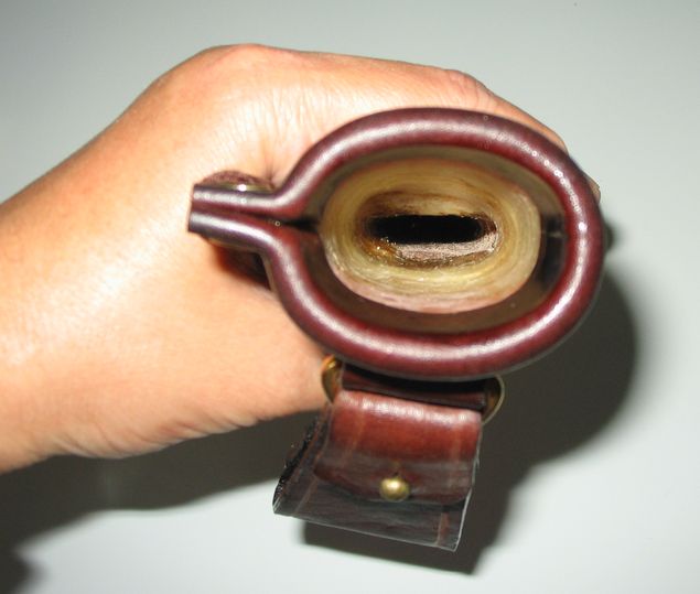

Понравились ножны.
фото nogni-5.jpg +16, :)

собственные оленьи ощущения:
в идеале его надо было хорошенько врезать в дерево. что-бы тока малость выступала. но контур сложный - поэтому малость врезал и чуть вдавил в бук скока смог. выступает больше чем хотелось бы.

СообщениеДобавлено: Сб сен 15, 2012 17:18
Зравствуйте.
Качественно, симпатично. Главное Вам удалось избежать "талии" на стыке дерево-кожа. Из замечаний:
- конструкция комбинированных ножен подразумвает свободное расположение клинка в деревянной чести и фиксацию ножа засчёт плотного охвата рукояти кожей. При этом деревянная часть заканчивается перед больстером (оковкой), а не выходит на рукоять. Это позволяет минимизировать ширину ножен (размер стенки деревянной части в месте сочлеения дерево-кожа) не более 3-5 мм.
- расположение шва на боку ножен допустимо, но, если Вы применили "стоячий" шов, то логично крепить подвес к свесу кожи после шва, а не отдельно.
Но это так - советы на будущее. Ножны отличные.

СообщениеДобавлено: Вс сен 16, 2012 21:18
В готовых ножнах не видно - кожа ножен охватывает только 2,5 см рукояти от навершия.
После деревянной части ножен идет микартовая часть. Это позволило сделать стенку тонкой и прочной и избежать "талии". А так же добиться плотного расположения рукояти в ножнах.
На фото nogni-5.jpg это малость видно.

СообщениеДобавлено: Вс ноя 18, 2012 9:10
Симпатичные ножны, первые кстати тоже в тему. Всегда хотел спросить: для чего загибулина внизу ножен? Несет-ли она смысловую нагрузку или просто украшательство?
 Заголовок сообщения: Re: Новые ножны
СообщениеДобавлено: Вс ноя 18, 2012 11:22
в основном - для украшения. но еще и прикрывает скрепление деревянных боковин ножен. они у меня не только клеем склеены.
нож в первых ножнах напоминал римский меч. душа к этому не лежала.
