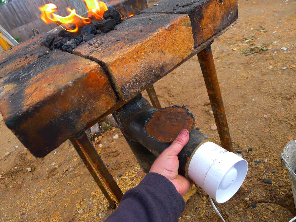

В качестве поддува, был куплен дешёвый пластиковый вентилятор 100мм в диаметре, чисто случайно попавшийся мне на глаза в одном из строительных супермаркетов, на сколько мне не изменяет память, стоил этот девайс рублей 300.
Купил его ещё до сваривания железа в горн, и уже под него нашлись огрызки труб, отпиленные строителями на даче, после прокладки сантехники.

Проточный вентилятор был установлен в трубу сбоку, диаметр подошёл впритирку, по этому я его особо и не стал вбивать вглубь.

Тут я вспомнил, что хотел проверить, не нагреется ли труба около пластикового вентилятора,... даже не тёплая, на протяжении 4 часов труба так и не нагрелись, это порадовало.
P1040690.JPG [ 490.24 КБ | Просмотров: 21154 ]
Покажу ещё раз проточный вентилятор крупным планом, может кому пригодиться для опытов.
