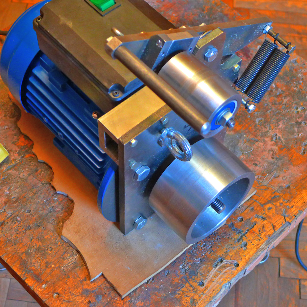

Ну вот и я получил своё железо от Андрея Чапая, осталось собрать конструктор, потом напишу обзорчик по ГЧ10 без частотника.
P1050077.JPG [ 288.73 КБ | Просмотров: 16914 ]
 Заголовок сообщения: Re: Гриндеры
СообщениеДобавлено: Пн ноя 12, 2012 19:16
Бросил все свои дела, и построил гриндер из присланного железа.
Двигатель лежал уже как полгода, был прикручен провод и сделан переключатель на коробке, с частотником заморачиватся не стал, да и дороговатое удовольствие, поэтому двигатель был куплен на 1400 об,мин, и на 750 ватт, при 220 вольтах.
опыта по сборе нет, но это не беда, отрезал лишнее железо на фланцах двигателя, пришлось немного расточить вал на двигателе, что бы посадить приводной ролик, ну а остальное просто, благо цифры были известны, и все растояния выставлены как и было сказано изготовителем.
После сборки, которая на всю подгонку составила 4 часа, соответственно попробовал аппарат в деле, взяв свою коковку и отслесарив клинок на кубитроне, впечатления хорошие, работает отлично, шума мало, но пока ещё не со всем приспособился к новой игрушке, ждал очередь давно, как бы сделал себе подарок на день рождения, который уже как полтора месяца прошёл...очереди на гриндеры, оставляют желать лучшего.
ну и немного фоток.
P1050079.JPG [ 482.79 КБ | Просмотров: 16892 ]
P1050081.JPG [ 378.81 КБ | Просмотров: 16892 ]
P1050082.JPG [ 390.63 КБ | Просмотров: 16892 ]

Вот только я хочу гриндер заказать под ключ, собрать для меня проблемы не составляет, просто уже немного иное отношение к этому...если человек зарабатывает на создании гриндеров - я готов заплатить за станок в сборе.
А движок я использую тоже на 220В 1450 об/мин 1.1Квт честно скажу оборотиков маловато, тот же кубитрон второй работает повеселей на 3000 оборотах.
Кстати как гриндер справляется с сильным прижатием заготовки к полотну?
У меня на Г6 прокручивается ведомый ролик...хотя если честно то силы особой не применяю...
Для себя решил что надо ролики обрезинить.

Честно говоря я не понимаю этого, по моему кушает лента нормально и на 1400 оборотах, на 50 герцах. :roll: а на больших будет гореть железо....ну это чисто теоритически, народ вроде работает и доволен и 3000 оборотами, но на финиш, один чёрт нужно будет частотник, иначе будешь палить железо на клинках при подводах к тонкому сведению у РК.
Проблема не в роликах, а в Г6, ..думаешь просто от большой любви к искусству выложили в сетях чертежи гриндера Г6 ? нет.... Г6 это только для разовых потуг к изготовлению клинков, длинна ленты имеет значение, по этому я десятку и взял, после того как мне всё на пальцах разложили....:)
обрезинка конечно хорошо, но она и убьётся быстрей, особенно если обороты высокие, в качестве лучшего сцепления, вот чего подумалось, либо натяг ленты слабый у тебя, что скорей всего, да и ведомый ролик можно натереть канифолью например, частично поможет, но натяг в первую очередь.....поставь пружину натяжения ленты помощнее.
