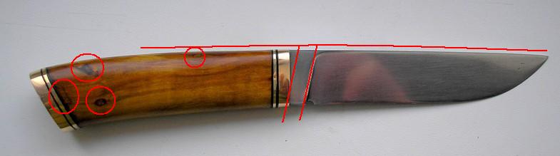

Здравствуйте уважаемые форумчане. Представляю вам нож с непростой судьбой. Изначально не хотел никак идти по намеченному эскизу. Можно сказать он сам выбрал такую форму, а я уже просто сдался на его милость. Потому и имя ножика такое.
Клинок ШХ-15 от Владимира Ляшко, за что ему огромное спасибо, монтаж всадной на эпоксидку, рукоять бронза-фибра-латунь-яблоня ранетка. Пропитан льняным маслом, финиш смесью восков.
Косяки: проставка за больстером имеет перекос, причем собака, вылез после шлифовки (пластину плохо выровнял видимо), на тыльнике линия фибры не ровная. Жду замечаний

сначало показалось что немного яма за больстером, провёл линию, визуальный обман- деревяха так играет...
ну а по поводу попинать, так вот, извольтес....полировка клинка не к чёрту, если нет сильного желания заморачиваться с полированием, то уж лучше сделать сатинирование, но это я скорей придираюсь. :)
не понравились пороки дерева в виде сучков, но опять же....это у меня столярная проф.болезнь, такое дерево считается браком и не предсказуемо, кривых проставок о которых вы написали я не увидел, так что всё....хотя нет......ножны не сшиты. :D
А , и за больстер сказать то нужно обязательно, больстерок неплохо бы было наклонить , параллельно линии рикасо (спусков)...всё сказал, отпустило. :lol:

Andrzej, клинок - длина 114 мм. ширина в самом широком месте 23 мм.
alex-wolff, благодарю за критику, с деревом в наших краях дефицит, яблонь мало, рубить не хочется, вот и подобрал кусок "под забором", еще и радовался как ребенок :D
ножны есть, но не могу закончить, осталось шпенек или клепку присобачить. А незаконченные неохота выставлять :oops: . Сатинировать - это в смысле мелкой наждачкой прогнать? больстер хотел наклонить, но там клеймо мешает, на него залезет тогда.

яблоня не самое плохое дерево, но уж больно капризное, и сохнет долго, и трещин на ней при сушке вылезает очень много, у самого полено уже второй год стоит, смотрю на него, и печалюсь видя сколько трещин повылезало.
здесь вот подробно описано.
http://www.knife.kiev.ua/poleznoe-o-noz ... linka.html
шлифуешь в одном направлении крупной наждачкой,уже после финишной обработки клинка, для того что бы не было ям на голомелях и спусках, затем полировка, в томже направлении рисок...это и будет сатинирование.

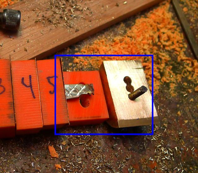

Выходит один я дурак, резьбу нарезаю, и шпильки вкручиваю? :roll:
Друзья, не нужно городить огороды, тем более работая с дзержинской эпокситкой, все ваши монтажи с огрызками свёрел и саморезов, выдут вам однажды боком, вернее отвалившейся жо...ой,.т.е тыльником. :wink: :lol:
Делая монтаж скрытыми штифтами, пользуйтесь правильными методами.
вариант 1- хвостовик заходит в тыльник, снизу или сверху тыльника вкручивается шпилька, которая уходит в рукоять и фиксируется клеем.
вариан 2, хвостовик короткий, в тыльник вкручиваются 2 шпильки, в рукоять заходят вперехлёст с хвостовиком, сверху и снизу, фиксируются клеем.

а как угадать соосность при 2-м варианте, ведь сверлить наклонно надо, чтобы перехлест получился? И зачем три отверстия если шпильки 2? И как быть если тыльник не массивный?

клею "Супер-Хватом". минимум две шпильки.
резьбу в навершии не нарезал ибо еще не делал ещё таких тяжеловесных.
 Заголовок сообщения: Re: Вольный
СообщениеДобавлено: Вс ноя 18, 2012 22:20
перехлёст, всмысле, что бы шпильки заходили за хвостовикна пару сантиметров, а не не так что бы пересекались крест накрест.
на том примере, как раз хвостовик заходит в тыльник, 2 дырки под хвостовик, в них ещё и насечка, для лучшей связки при склеивании.
если тыльник тонкий, и нужно скрыть штифты, то они попросту припаиваются горелкой твёрдым припоем. :)
