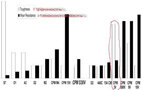

Интересно бы было SM100 сравнить с cpm3v (по прочности) и s110v (по устойчивости РК)
А D2 (и х12мф) не сильно интереснее 440с на мой взгляд. От ТМО очень зависит.
Steel_chart_cpm 3v.jpg [ 26.81 КБ | Просмотров: 18460 ]
