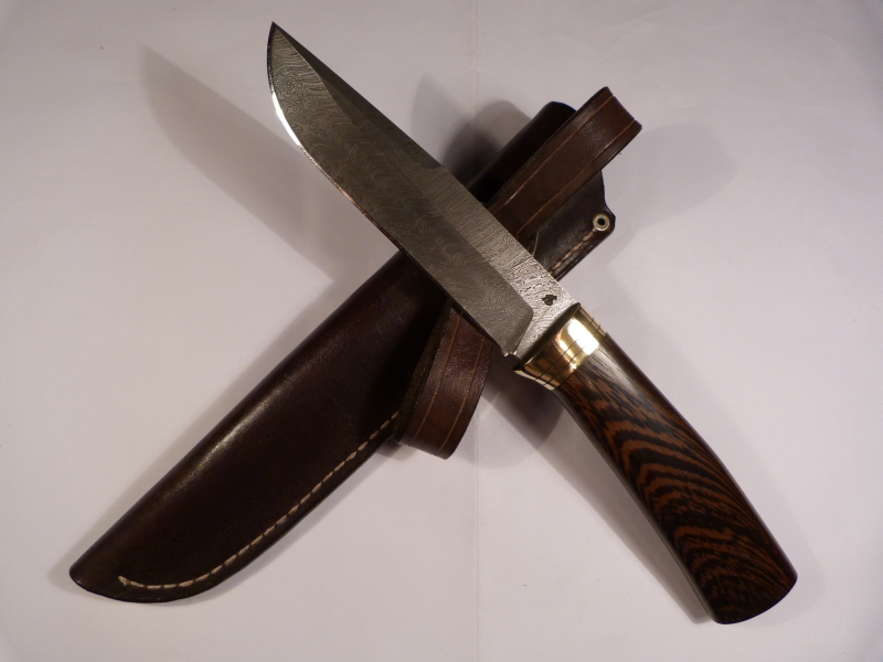

Второй из пары дамасковых от Андрея:
Нож "Мясник"
Очень красивый дамаск попался, есть инфа по данному клинку, но выдам ее только будущему владельцу.
Нож "Мясник"
Дамаск А. Бирюков (HRC 59-60, (ШХ15, У7, 4Х2Н4МФ, 4ХВМФС))
Клинок: 135*30*4 мм
Рукоять: 125*27-33*18-22 мм
Латунь, фибра, венге, финиш 2500, пропитка.
Всадной монтаж, хвостовик порядка 75-85 мм.
Ножны с двойным подвесом, кожа КРС 3,5-4,0 мм, прошиты вощеной нитью 1мм, пропитка.

такой горбаты не по моему вкусу

Клинок с больстером класно сочетаются, а вот ручка узковата. Хлястик, на котором висят ножны, тоже узковаты. Ну и до кучи, не понял отсутствия клёпки внизу ножен. У вас на всех ножнах, сверху есть клёпка, а снизу нет. По моему не гармонично.

Дим не на всех ножнах, есть ножны где 3 заклепки, где 2. Верхняя как правило всегда ставиться а вот далье по усмотрению.
