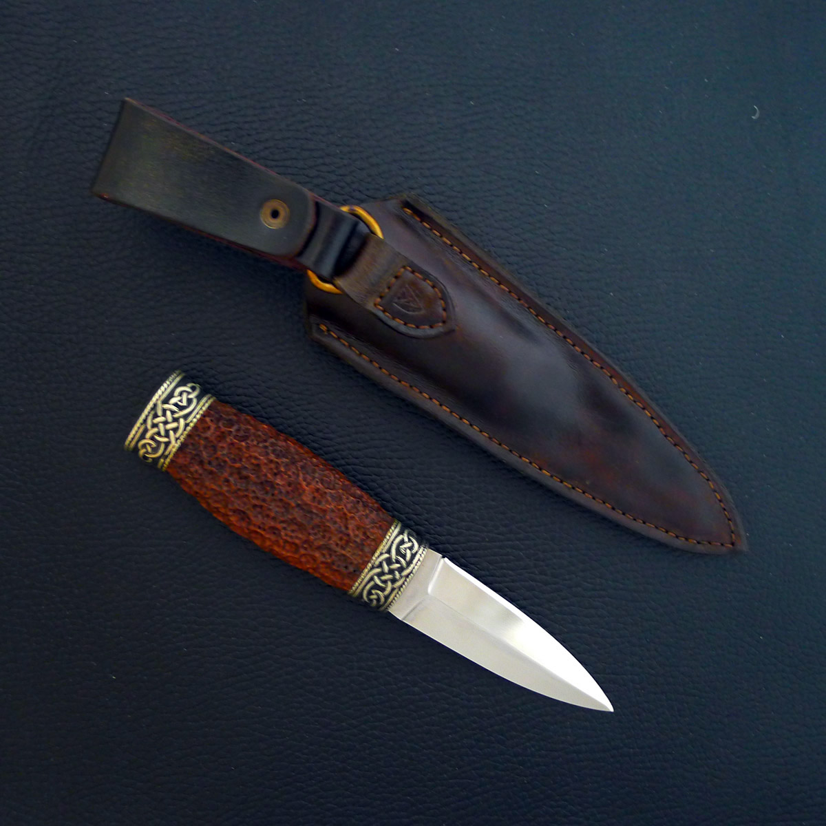

Материал клинка: D2
Материал рукоятки: белый металл, дерево
Монтаж: всадной
Материал ножен: кожа
Порода древесины: палисандр
Общая длина: 190mm
Длина клинка: 85mm
Толщина в обухе: 3.8mm
Ширина клинка: 26mm
Заточен с 1 стороны.

Ну не фига себе! А накосячить не судьба? И за что тут теперь покритиковать? Клинок сам делал? Смотрю на новую сталь перешёл. Оковки литьё или фрезерование? Ручка капец! Бесплатная реклама бормашинке! Короче, мне всё понравилось, даже ножны, которые мне обычно не нравятся.

Классный "Друид".
Александр, если не секрет, где такие оковочки можно купить?
 Заголовок сообщения: Re: миникинжальчик-"Druid"
СообщениеДобавлено: Пт дек 28, 2012 15:49
Я на Питерском ОиРе покупал.
а так на ганзе Асеев Юра ака Rez делает- http://forum.guns.ru/forummessage/189/740992-6.html
Клинок сам делал?
Нет, валялся давно, отредактировал его немного до симметричности, был немного другой изначально.

Браво! Нравится безумно. Но.... катастрофически не хватает КАМНЯ в навершии! :x Его кто-то украл?!!! :)
СообщениеДобавлено: Сб дек 29, 2012 0:12
Братцы, не путайте мою работу со скинду, это другой девайс, и ничего общего со скинду не имеет, общее разве что стилистика орнамента и габаритные размеры. :)

Саша, понятно, что это не Скиан Ду, но вот так и просится в оковку навершия что-то... :) Работа очень нравится!

Вапче улет! Даже придраться не к чему :? . А "ямки" на рукояти может лучше эпоксой залить было? Чтобы дрянь всякая не набивалась?
СообщениеДобавлено: Сб дек 29, 2012 18:14
С чего туда дрянь набиваться будет? Если только слюнька с губы при очередном любовании при верчении в руке упадёт :)
СообщениеДобавлено: Сб дек 29, 2012 18:47
столько трудов было шоб их сделать, а потом клеем заливать?
chestnok
СообщениеДобавлено: Сб дек 29, 2012 19:37
Не, ну все - равно, со временем: пыль, пото-жировые выделения на ладонях, кровь супостата какого 8) и все-такое прочее...
так-то эпокса прозрачная (если сильно не греть и не баламутить) - визуальный эффект останется :roll:
СообщениеДобавлено: Сб дек 29, 2012 19:44
натуральное дерево покрывать эпоксидкой - это моветон!
chestnok
СообщениеДобавлено: Сб дек 29, 2012 20:13
как минимум требует обоснования :wink: , а как же стаб. деревяхи (там правда акрил используют в основном), но суть-то одна?
Ну и когда рукоять "засалится" чем очищать ее?
