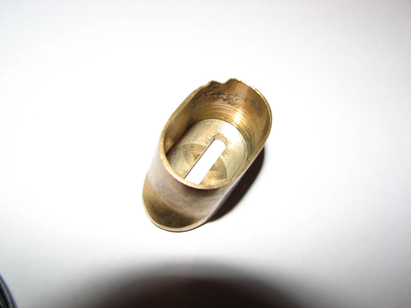

Могу помочь вот таким больстером.
Размеры 25 х20х30 мм.
Латунь вязкая -поковка, фрезеровка, полировка.
IMG_0281.JPG [ 67.58 КБ | Просмотров: 11977 ]
IMG_0279.JPG [ 63.33 КБ | Просмотров: 11978 ]

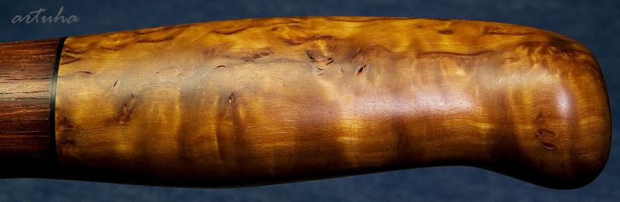

Рукоять на пропитке. Так что на счет месяца срока - это я перестраховался. Хотя надо еще посмотреть как сохнуть будет.

Артем, а между больстером и кусками дерева проставки какие-нито делал, или подгонял плотно? Сам ленюсь, ставлю кожаные вставки.
СообщениеДобавлено: Пт фев 29, 2008 15:25
Черная вулканическая фибра 0,8 мм. Но это для красоты. Подгонял плотно.
Что это за "фрукт" не знаю. :oops: На ощупь на пластик похожа. Брал на zadi.ru Там же увидел что это используется для проставок.

Вот наконец обработал обещаные фотки.
Выкладываю.
_MG_2217.jpg [ 214.43 КБ | Просмотров: 11993 ]
_MG_2219.jpg [ 101.78 КБ | Просмотров: 11984 ]
_MG_2223.jpg [ 93.58 КБ | Просмотров: 11987 ]
_MG_2224.jpg [ 57.81 КБ | Просмотров: 11985 ]

Во мне борятся два чувства. С одной стороны хочется его потестить скорее (тем более такая оказия). С другой стороны лишь с 18 часов этого воскресенья рукоять на просушке. Времени не хватает. Ей бы недельки две посохнуть. А потом еще несколько дней на покрытие карнаубским воском (на последней фотке видны древесные поры, которые не закрываются льнянкой, не говоря уж о бОльших отверстиях). Вот тогда можно было бы смело пользовать при любых условиях.

еще бы глянуть пару фоток:
- больстер со стороны клинка, чтоб оценить его форуму и стыки с лезвием
- рукоять сверху, интересно глянуть профиль..

Спасибо.
>>яркий ник<< писал(а):
зная как ты фоткаешь, может быть вблизи понравился бы меньше...
Согласен. Фоткаю предвзято.
Наличествуют косяки. Не плотное примыкание больстера к пятке клинка (примерно как здесь). Слабозаметная винтообразность (перекрученность) рукояти. Но ее вряд ли получится фотографией передать.

Артём, очень неплохо получилось! Мелкие косячки для рабочего ножа не помеха :wink: На мой вкус рукоять выглядит немного тонковатой, но это только моё личное ИМХО. Карелка очень красивой после пропитки стала. В общем, молодец!

Симпатичный ножик. Карелка, действительно, очень красиво смотрится. На счет обработки карнаубой - несколько дней это слишком много. Там речь идет о минутах, ну часе отсилы. Народ, вроде, делает с использованием войлочного круга. Я пробовал - вполне нормально. И наносить не обязательно только после полного высыхания. Главное, что бы на поверхности было сухо. Я для этого использую фен - прогрел и лишнее убрал.
Ну в общем, хороший ножик и хорошие формы. Поздравляю!
Мне такой вариант не подходит. Буду воск смешивать со скипидаром на водяной бане. Просто нагретым воском нормально закрыть поры ИМХО не получится. Да температура плавления - карнаубского воска до 95 градусов по цельсию может доходить! Можете назвать меня параноиком, но настолько греть дерево не хочу.
Да и вообще греть не хочу. Второго дня сушки положил на батарею для ускорения процесса, так пропитка стала вытапливаться. Снял, решил не спешить.
Соответственно при пропитке воском несколько дней надо скипидару для исчезновения.

Да и не получится у меня полочники держать. Этот не успел сделать как уже две небольшие вмятинки на рукояти. Одна из-за того что уронить уже успел. Вторая от резьбы штанги. Пытался в батарею запихнуть без зажима но в такой приспособе и защемил рукоять между штангой и батареей. :oops:
